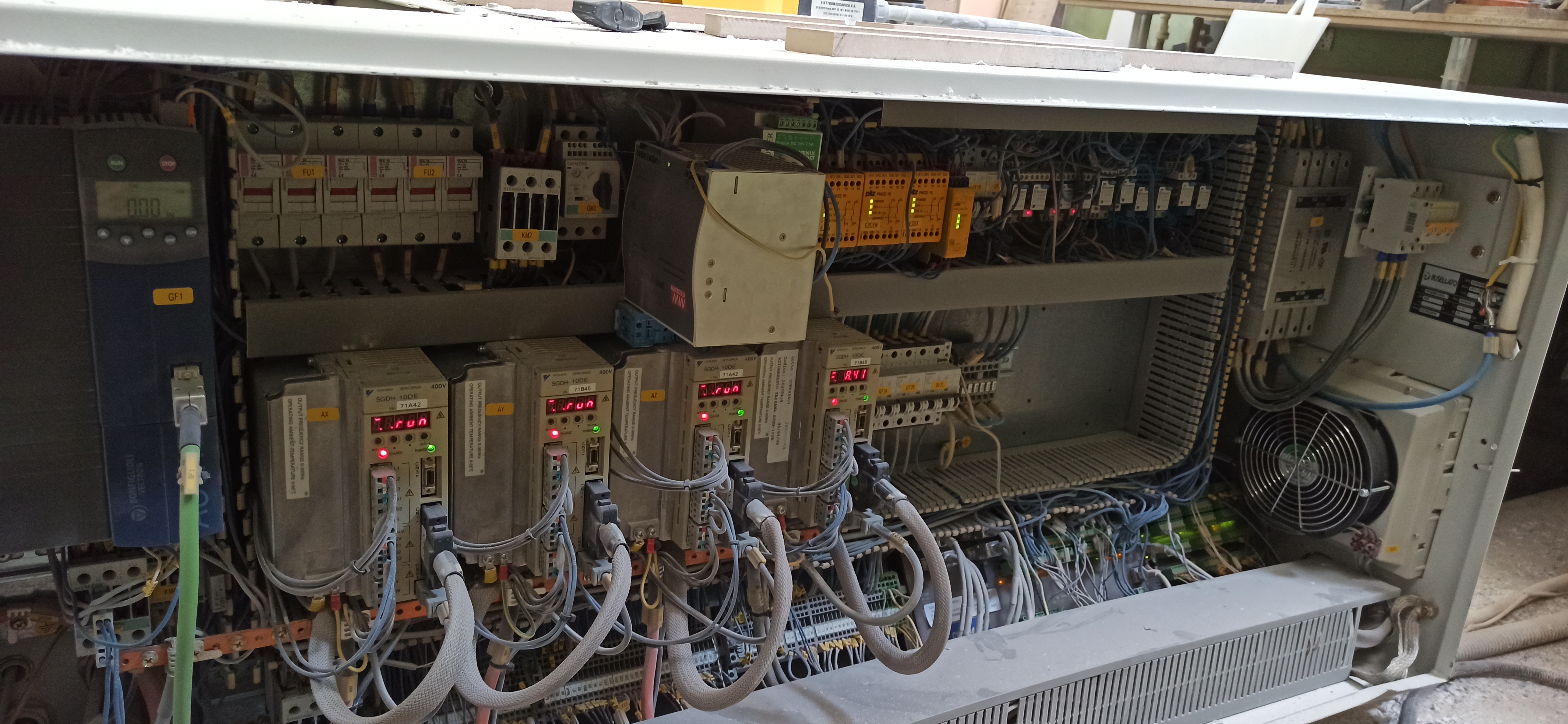

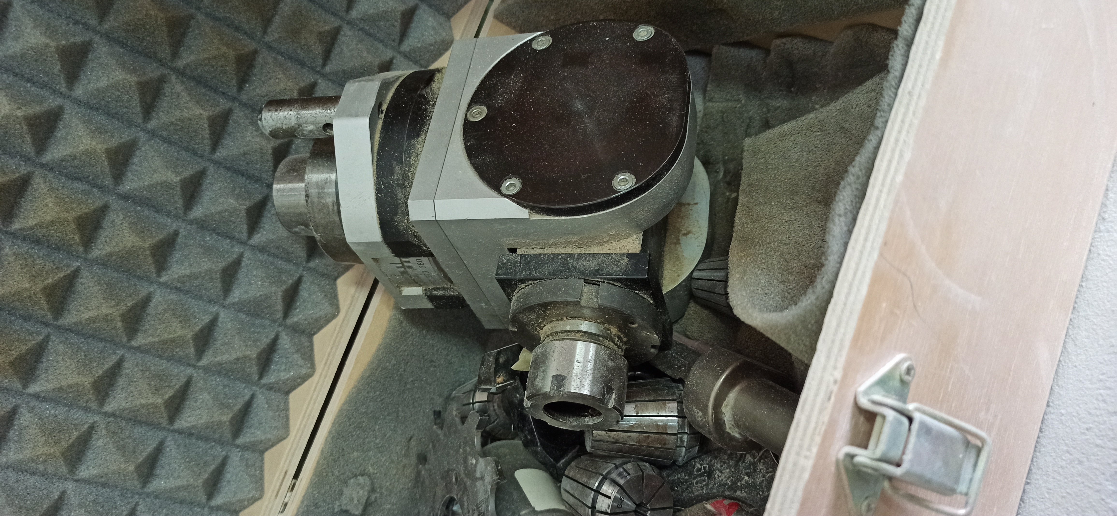

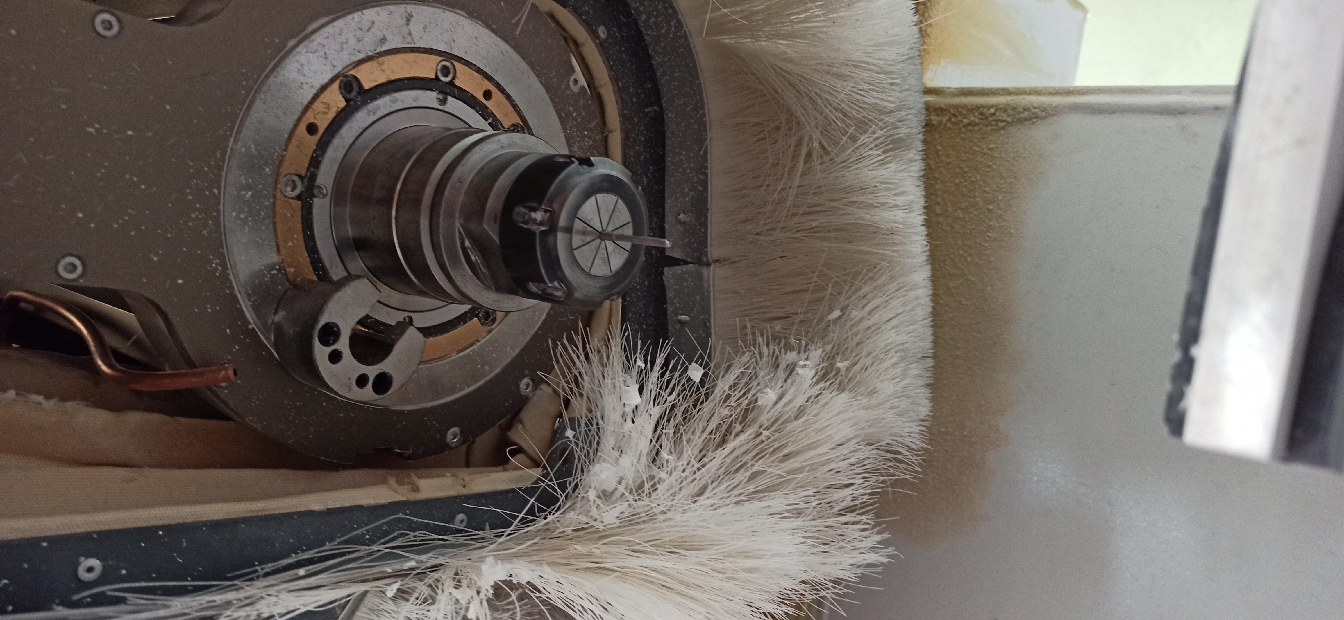

Добрый день, подскажите пожалуйста, как подключить ось поворота шпинделя? Станок busellato jet optima c1, ось стоит на одном месте, а должна поворачиваться на сколько мы понимаем, спасибо большое заранее за ответ!

Так она может и так подключена, у вас насадки-то для неё есть агрегатные, угловые и тп.? А так, напиши в программе С 90... 180 и посмотри, скорее всего повернется, упор изменит свое положение, но шпиндель не повернется

Ось С обычно поворачивается вокруг оси Z, работал на камнеобработке, была насадка для шлифовки кромки, деревяшечных центрах в видосах тоже видел вариации разные

Агрегат есть, но как его подключить не понятно.
Смущает что на всех написано run, на трёх, а на 4 a.41 какой то.
В первом посте видно на фото

Вручную поворотная ось никак не поворачивается даже вручную, там может что то быть вставленно или ещё чего что не даёт провернуть ее?
