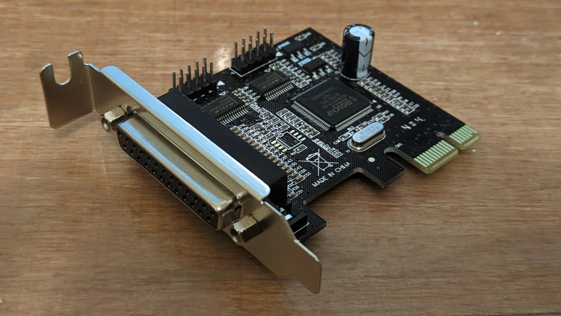

Здравствуйте!
Я настраивал Mach3 от другого станка с USB интерфейсной платой на работу с LPT портом, развязка у меня самая распространенная 5-и осевая платка HW-356 1224.
Ручное передвижение отрабатывалось корректно. Вообще всё это на стенде происходило из платки, бп, одного драйвера ШД + сам мотор.
С клавиатуры вращается, скрипты поиска края тоже мотором крутят корректно. Но когда запускаешь исполнение программы координаты по XY перепрыгивают в ноль и как буд-то бы все перемещения колеблется в пределах сотки. Мотор урчит в соответствие с УП, на визуализации видно что перекрестие едва перемещается возле ноля.
Помогло удаление плагинов связанных с USB из папки с программой.
Plugins (для просмотра содержимого нажмите на ссылку)
Вот так у меня и перемещения заработали.
П.С. LPT у меня на PCI-e плате, с нестандартным адресом, помогла статья https://lexwebmaster.narod.ru/lpt_scaner.html
Адрес (для просмотра содержимого нажмите на ссылку)
Вот эти значения у меня работают. (3013 просмотров) <a class='original' href='./download/file.php?id=211197&mode=view' target=_blank>Загрузить оригинал (33.45 КБ)</a>
Карта (для просмотра содержимого нажмите на ссылку)
Вот сама платка. (3013 просмотров) <a class='original' href='./download/file.php?id=211198&mode=view' target=_blank>Загрузить оригинал (921.9 КБ)</a>
Вот сама платка.
