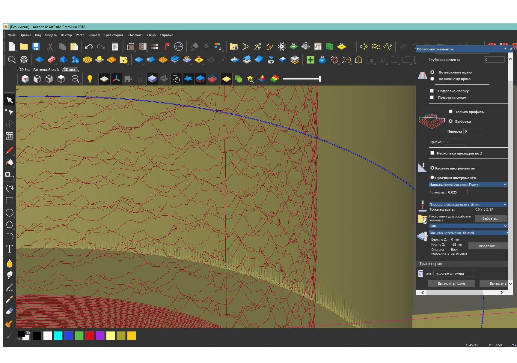

День добрый! Делаю коническое отверстие. Предварительно материал был просверлен. УП делалась в арткаме 18 (по моим ощущениям он кривовато встал, но может и ошибаюсь). Фрезеруя первое отверстие, обратил внимание, что ось Z дергается. В выяснении причин прошло половина дня. И обратил внимание, что в момент прохода только по горизонтальной плоскости зедка стоит нешелохнувшись, но как только начинает обрабатывать конус, Z дёргается . Случайно обратил внимание на траектории, а они ЛОМАНЫЕ!!! А такие получаются из-за поверхности, образовавшейся в результате получения конуса через редактор формы\квадрат\ выбор угла. На фото видно, что край имеет как-будто ребристую поверхность в основании и отсюда построение траектории и дрожание по Z. Если у кого-то возникнет вариант как избавится от этого, буду благодарен.

у вас стратегия обработки неправильно выбрана, нужна обработка по z-уровням, а у вас похоже на проецирование контура со смещениями из плоскости XY на поверхность, что из-за аппроксимации и контура, и самой поверхности как раз даёт эти скачки по Z
