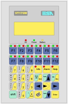

Добрый день.
Есть работающая на станке с 2003-го года панель оператора- чудо италианской мысли Esa VT170W. Из имеющейся к ней документации не ясно:
1. Какой кабель можно использовать для подключения к панели? Можно ли его изготовить самостоятельно?
2. Можно ли посмотреть параметры проекта без подключения к ПК с VTWIN?
Подскажите, пожалуйста.

PRODUCT ID: CVCOM21102
PC 9 P - ASP-9 9 P programming cable (Only for VT170, VT190) 2m

Получилось, но не всё:
1. кабель самый обычный rs232:
db9F-db9F
2-3
3-2
5-5
2. Программа VTWIN;
3. При включении панели необходимо держать нажатой клавишу enter. Затем в меню выбрать порт для подключения к ПК;
4. Теперь с помощью VTWIN можно загрузить проект в панель и сделать backup настроек панели, который невозможно редактировать.
Результат: без проекта ничего отредактировать и посмотреть логику работы не получится.
