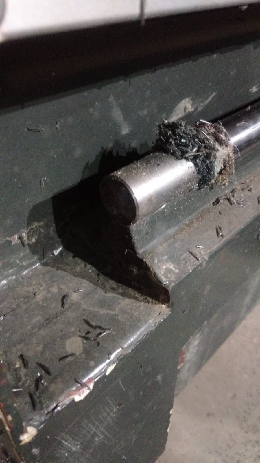

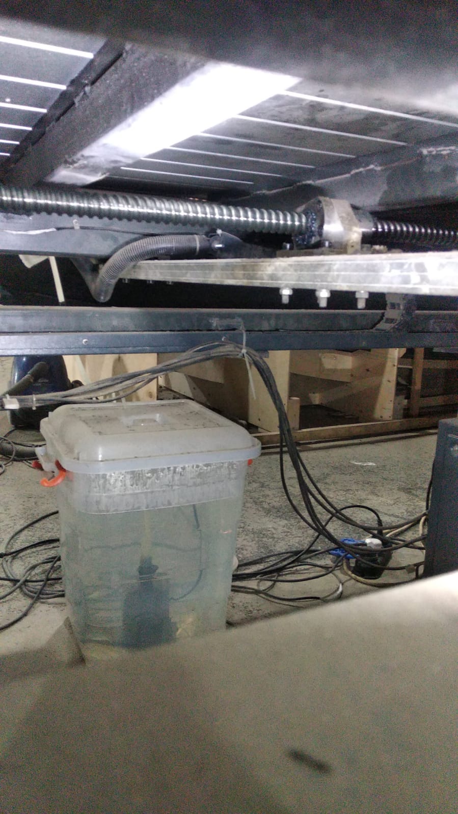

Имеем станок Callenger FY-1212 с электроникой Vector Soft.
В последнее время режем листы длиной 4 м, режем со сдвигом. Погрешности хоть и не большие, но много времени уходит на подготовку файлов и сдвижки листов при резке. Стоит задача переделать станок с рабочим полем 1200х1200 в станок с рабочим полем 1200х4200, то есть удлинить рабочий стол.
Вопросы:
1. Какую ШВП установить на ось Y или при такой длине будет сильно провисать и нужно делать что-то другое
2. Возможно ли перепрограмировать встроенную электронику на новый размер или придётся менять на NCStudio или подобную
3. Какие рельсы поставить на такую длину станка. Сейчас стоят рельсы Мицубиси круглые.
Рельсы
WhatsApp Image 2023-08-03 at 18.37.02.jpeg (4096 просмотров) <a class='original' href='./download/file.php?id=208541&mode=view' target=_blank>Загрузить оригинал (122.03 КБ)</a>
ШВП
WhatsApp Image 2023-08-03 at 18.39.59.jpeg (4096 просмотров) <a class='original' href='./download/file.php?id=208542&mode=view' target=_blank>Загрузить оригинал (190.4 КБ)</a>

Для начала надо узнать максимальный метраж швп винтов и направляющих. Швп вроде 3 метровыми идут. Про направляющие не в курсе. Но вал на опоре можно , приноровившись, стыковать торец в торец.
16мм швп будет болтаться и провисать.но можно сделать успокоители. Подпружиненные ловители винта.

Mamont писал(а): 16мм швп будет болтаться и провисать.но можно сделать успокоители. Подпружиненные ловители винта.
О 16-м даже разговор не идёт, у меня сейчас стоит 25-й, но это на короткой длине, а при 4-х метрах и 32-й провисать будет, мне кажется. Может какая другая система есть, ремень или рейка, чтобы на раме закрепить и не провисала система вся.

На форуме же кто-то предлагал вращающиеся гайки с ременной передачей изготавливать под заказ, сам винт растягивается при этом, исключая провисание, как я понимаю...

Как представлю 5и метровый винт в упаковке - страшно становится ! Все деревяшечные станки такого формата на рейке делаются , ну кроме "адмирала кузнецова" ессно .

Почитал форумы, пообщался с людьми и пришёл к выводу, что переделка бессмысленна. Буду искать б/у станок 4х2 м.
Так что тему можно в архив отправлять. Спасибо всем, кто написал, помогли не встать на скользкую дорожку. Будет у меня два станка.

Насчет всех - это ты погорячился. Есть и на винтах, и причем именитых производителей. Вот мои "любимые" Mecanumeric например. Или американские ShopSabre.
Максимальная длинна винта 4850 мм. 3220, Винт стационарный, вращающаяся гайка. И все очень прилично работает.
Другое дело что пилить фанеру с точностью +-1 мм на таком станке - глупость.
Хотя и специализированных мебельных станков на швп тоже достаточно.
