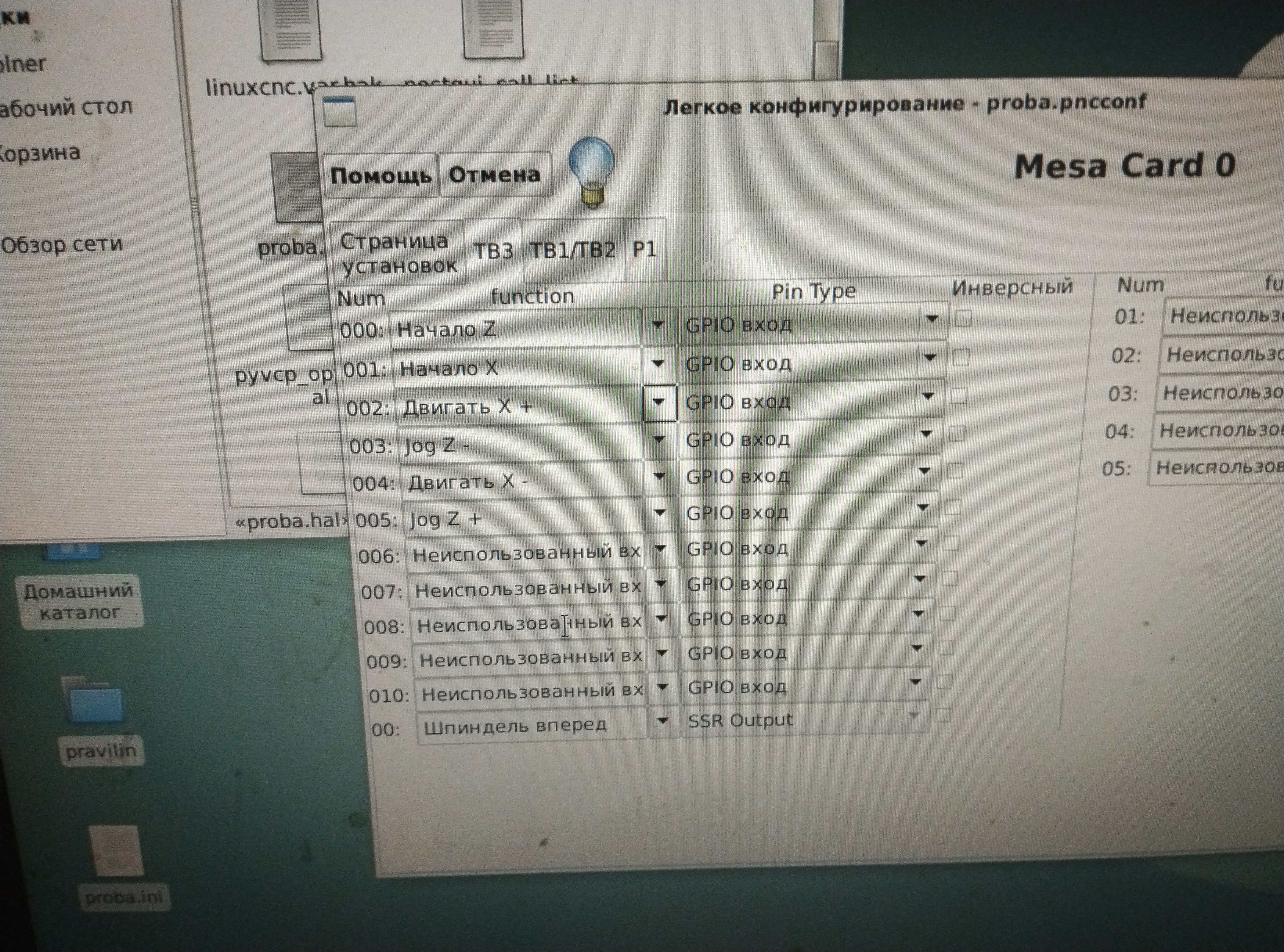

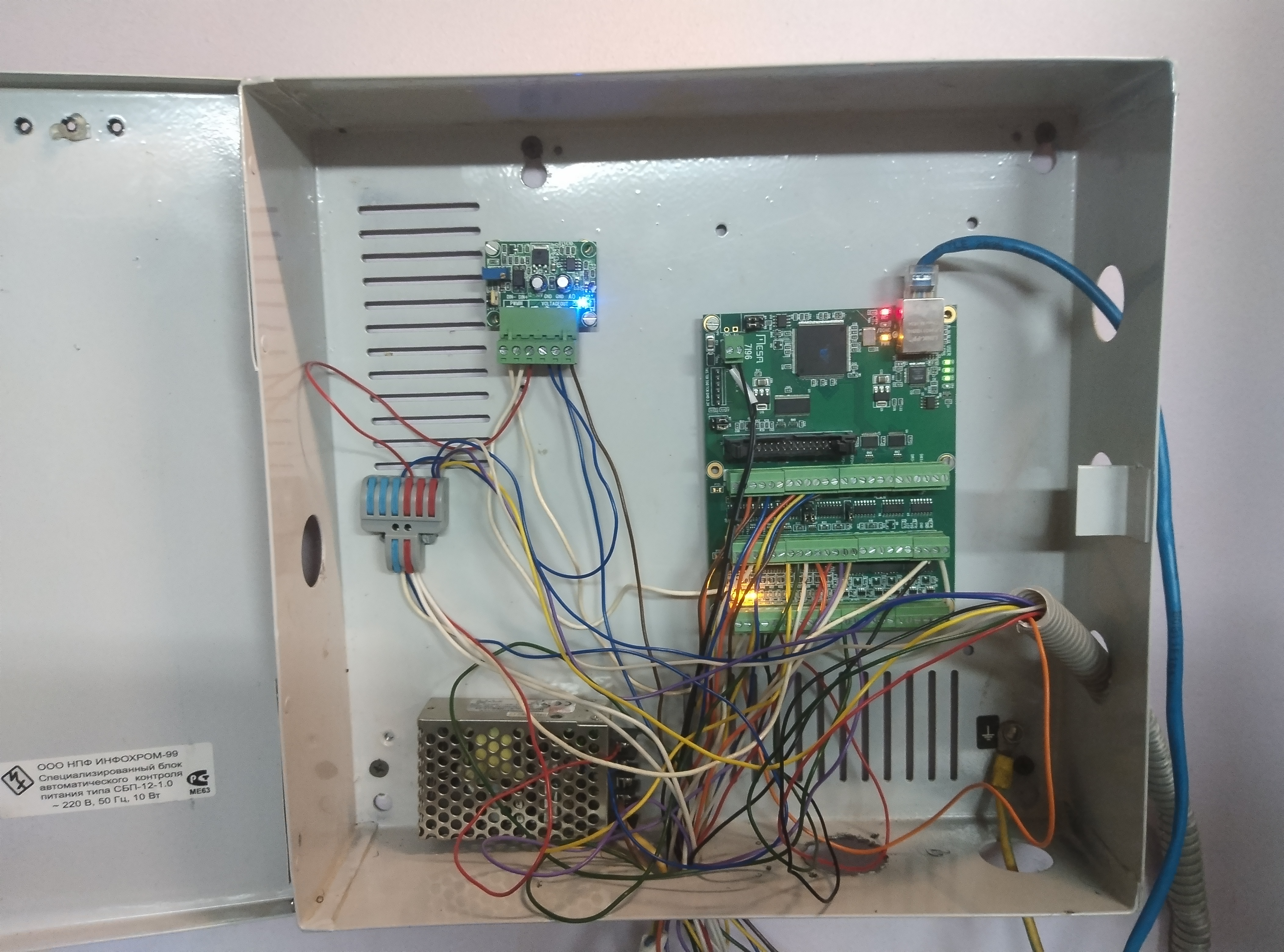

Подключил джойстик к Mesa 7i96
Подключение корректно , так как там же у меня висят концевики начала осей. И работает. Лампочки загораются и при нажатии на джойстик . ( Пробовал и на размыкание подключать концевики джойстика )
Вот настройка в конфиге. Что не так я могу делать ?
Не работает джойстик в linux cnc.

Boris794 писал(а): Не работает джойстик в linux cnc.
Надо либо в хал написать
sets jog-speed 1000 #мм/мин или сколько там вам надо
либо в pncconf включить в начале advanced settings и когда дойдет до "внешнего управления" включить external button jogging и задать скорость
либо, чтобы скорость регулировалась ползунком в программе, создать соответствующую связь, зависит от используемого интерфейса.
