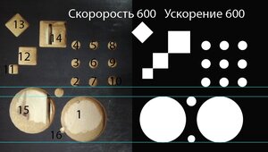

При фрезеровке например круг диаметром 60 мм он фрезерует в настройках контроллера (розовым) ровно, но если переключить на G-код (зеленым) то начинается какая-то херня. А если фрезеровать кружки диаметром 8 мм то с каждым проходом фрезер смещается по диагонали, в настройках контроллера чуть чуть, а если брать настройки скорости с G-кода тогда прям в сильно дальше улетает соответственно смещается и нулевая точка.
pro.jpg (3414 просмотров) <a class='original' href='./download/file.php?id=208122&mode=view' target=_blank>Загрузить оригинал (60.85 КБ)</a>
Подскажите куда копать? люфтов нет, ошибка повторяемая, фрезеровал по 1 мм, так что не в жёсткости станка дело. Подозреваю что всё дело в скорости и ускорениях? в шаге деления? в отсутствии редукторов на ШД?

Ещё бы картинку того, что должно было бы быть....

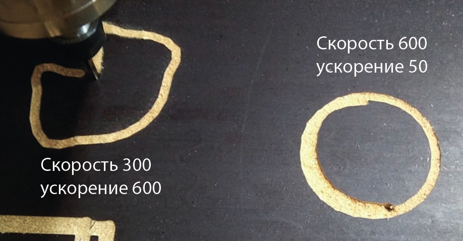

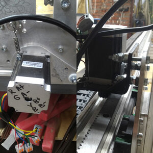

002.jpg (3337 просмотров) <a class='original' href='./download/file.php?id=208124&mode=view' target=_blank>Загрузить оригинал (114.8 КБ)</a>
003.jpg (3337 просмотров) <a class='original' href='./download/file.php?id=208125&mode=view' target=_blank>Загрузить оригинал (83.69 КБ)</a>
Re: Большой дешёвый фрезер с DDCV 4.1 1800х1600
Добавлено: 18 июн 2023, 15:01
lkbyysq
Вторая картинка говорит о том, что проблемы только при холостых переходах. Ускорения на холостых и рабочих переходах одинаковые. Скорости могут быть разные. Холостые переходы как правило на больших скоростях, могут быть потери шагов, в том числе и незаметные на слух
Ну а на первой картинке что ожидалось-то?

Проблему решил переводом микрошагов драйвера с 1/16 на 1/100 и всё стало идеально, сначала увеличил до 1/4, ужаснулся и потом пошёл в сторону уменьшения шага.

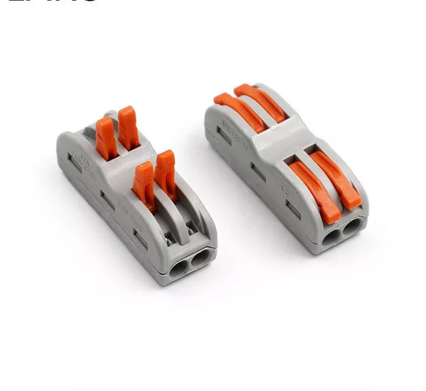

Добавлено: 19 июн 2023, 08:14
Если уж соединять посредством клеммников wago, то лучше таким:
Без имени.png (3277 просмотров) <a class='original' href='./download/file.php?id=208133&mode=view' target=_blank>Загрузить оригинал (142.62 КБ)</a>
