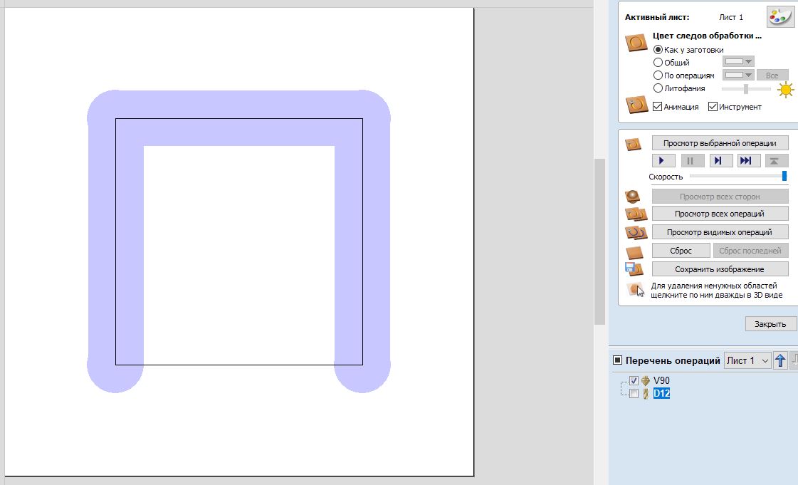

Здравствуйте!
подскажите пожалуйста как в вектрике задать программу только по трем линиям квадрата?
грубо говоря три линии нужно пройти под 45 , а четвертая только обрезка
Re: три линии в квадрате Aspire
Добавлено: 22 май 2023, 05:31
Q-starь
Как то нипарусскаму спрошено... Если я правильно услышал: разделить траектории и для каждой вычислить УП, и сохранить в один файл.
Добавлено: 22 май 2023, 10:26
Mikhail83
Q-starь писал(а): ↑22 май 2023, 05:31 Как то нипарусскаму спрошено... Если я правильно услышал: разделить траектории и для каждой вычислить УП, и сохранить в один файл.
да, именно
Добавлено: 11 июл 2023, 09:02
TATAPNH
Mikhail83 писал(а): ↑ да, именно
для начала отдели вектор , по которому будет обрезка и делай два УП.
aspire 1.JPG (8854 просмотра) <a class='original' href='./download/file.php?id=208296&mode=view' target=_blank>Загрузить оригинал (24.49 КБ)</a>
aspire 2.JPG (8854 просмотра) <a class='original' href='./download/file.php?id=208297&mode=view' target=_blank>Загрузить оригинал (66.2 КБ)</a>
aspire 3.JPG (8854 просмотра) <a class='original' href='./download/file.php?id=208298&mode=view' target=_blank>Загрузить оригинал (62.59 КБ)</a>
Если есть смена инструмента, то одним файлом сохраняй
