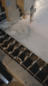

Здравствуйте, друзья!
Пожалуйста, помогите понять причину "недореза" на плазморезе:
Начинает резать (прожиг), движется по заданной траектории и, не доезжая до точки останова 40-60мм, гаснет пламя и резак уходит вверх по диагонали и останавливается в предполагаемой точке останова, только выше по оси Z.
Куда копать?
Благодарю за внимание и ответ!

Гиф "проблемы" прикрепил.
Момент гашения пламени и уход по диагонали. (2653 просмотра) <a class='original' href='./download/file.php?id=207726&mode=view' target=_blank>Загрузить оригинал (8.72 МБ)</a>

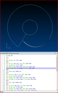

Строка кода и полная дуга (как должно резать). (2653 просмотра) <a class='original' href='./download/file.php?id=207727&mode=view' target=_blank>Загрузить оригинал (51.61 КБ)</a>
Траектория пути реза в проге, формирующей код.

Прерывание резки происходит на 2/3 строки:
G02 X81.176 Y-125.055 I-0. J-88.874
Т.е., перед М8 (строка G02 X81.176 Y-125.055 I-0. J-88.874 ещё не завершена) пламя гаснет и резак уходит по траектории данной строки вверх по диагонали.
Думаю, что проблема в настройках станка. Может какое-нибудь "избежание столкновения" ВКЛ или ещё какой "предохранительный" ограничитель...

Добавил пару скринов и гифку "проблемы" переделал (прежняя не открывалась).

niksooon писал(а): 05 май 2023, 16:02 резаните квадрат -ромб ( чтоб в коде круговой интерполяции не было) будет "съезжать " с траектории ?
Спаренные квадраты (пара) тоже не дорезает. Формат кода "в приращениях", точность "нормальная".
Попробую добавить (вернуть) в ПП коды 41, 42 с закрывающим 40 на каждую деталь резки, аналогично этому коду:
