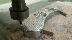

Коллеги, такой вопрос нетривиальный. Есть изделие после фрезеровки. Чем покрыть/обработать дюральку чтоб сохранить внешний вид? Требуется оставить "рисунок" проходов фрезы. Или не реально? Есть у кого опыт? Благодарю.

бесцветным лаком?

Попробовать надо, конечно. Просит товарищ портсигар сделать именно с такими следами от фрезы. Лак в кармане с ключами не выживет думаю) Тут к химикам наверное больше вопрос. Есть же какая-нибудь кислота, которая оксидную плёнку делает крепкой. Обезжирил, погрузил туда дюральку, высушил и всё ок.

А разве анодировка скроет "рисунок" проходов фрезы? Думаю что нет.

да, то что нужно видимо, смотрю видео, ничего сложного. Спасибо.

Анод следы не скроет. Но насчёт ничего сложного имейти ввиду. На самом деле много нюансов . Запаситесьь Кротом
