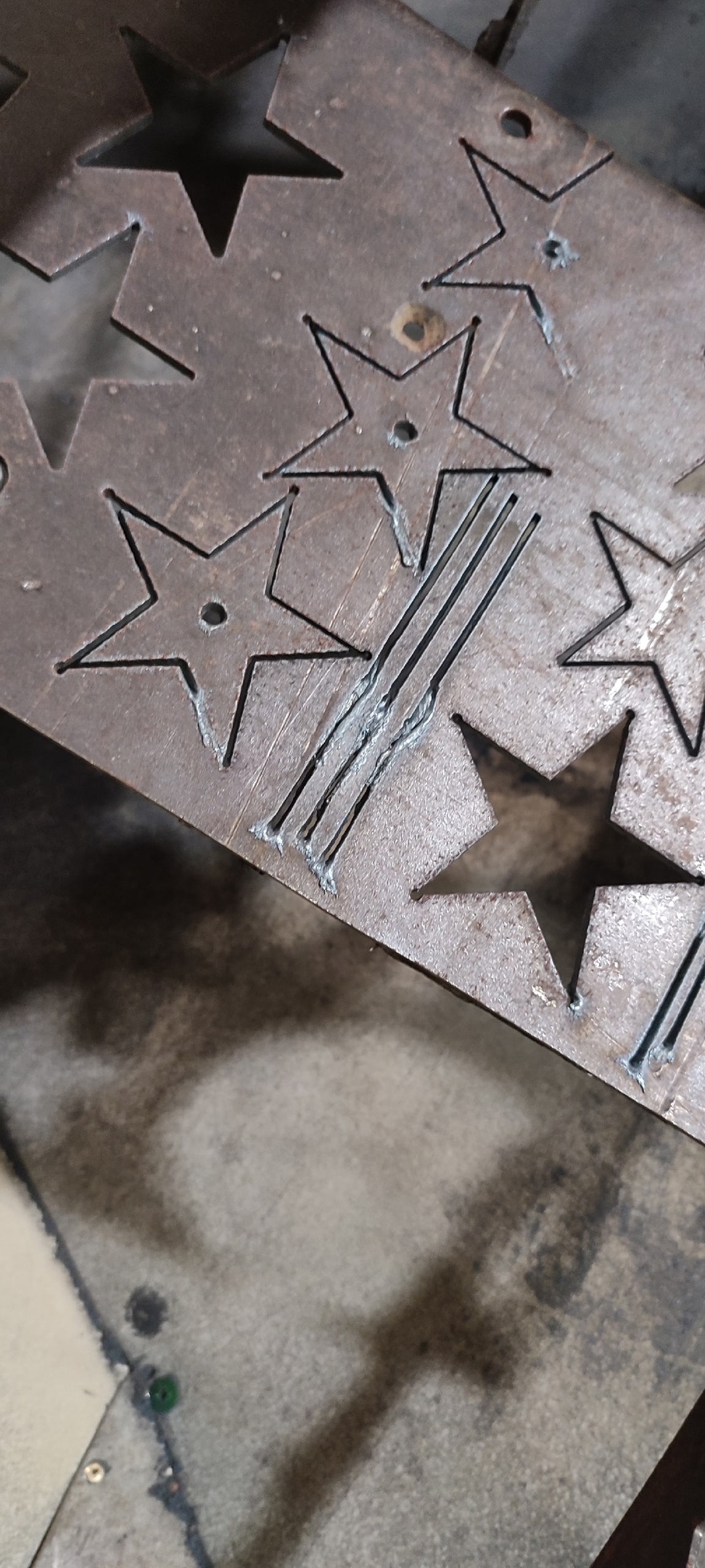

Добрый день.
Сразу попрошу прощения если написал не в ту тему.
Может кто сталкивался с такой проблемой:
Источник плазмы HEROCUT 55X - начал плохо работать, а именно в начале реза.
Пробивает, прорезает 2 см на скорости 1,2 м/мин (металл 3 мм) все это время плазма вылетает нестабильно (она гуляет по сторонам, и по высоте видно как факел тоже гуляет).
Потом как будто резко убавляется ток, она перестает прорезать а только плавит, при этом видно как факел становится маленьким и она начинает бегать в разные стороны, а также появляется свист. Так длится тоже примерно 2 см.
Потом пробивает и начинает резать. Но рез не качественный (как будто вручную режешь).
Увеличивал скорость до 1,8 м/сек - аналогично но участки становятся по 3 см.
Пробовал в ручную результат такой же.
На новой расходке все аналогично.
Разобрал плазмотрон - никаких дефектов не обнаружено. все отверстия проверены на засор - все чистые.
Разобрал аппарат - видимых неисправностей не обнаружено. На платах нет погорелостей, емкости не вздутые. нашел 4 места где показалось что нет контакта - пропаял. Ничего не поменялось.
Показания ТНС стабильны, высота держится хорошо. Пробовал менять высоту резака по ТНС - результат один.
Подготовка воздуха стоит.
Аппарат работал нормально, резал лист 8 мм. 2 дня потом не работал. Запустил через 2 дня и такая петрушка.
Может кто сталкивался с таким? Как решить эту проблему без покупки нового источника? В какую сторону копнуть можно?
На фото 3 линии прорезанные с проблемой.
