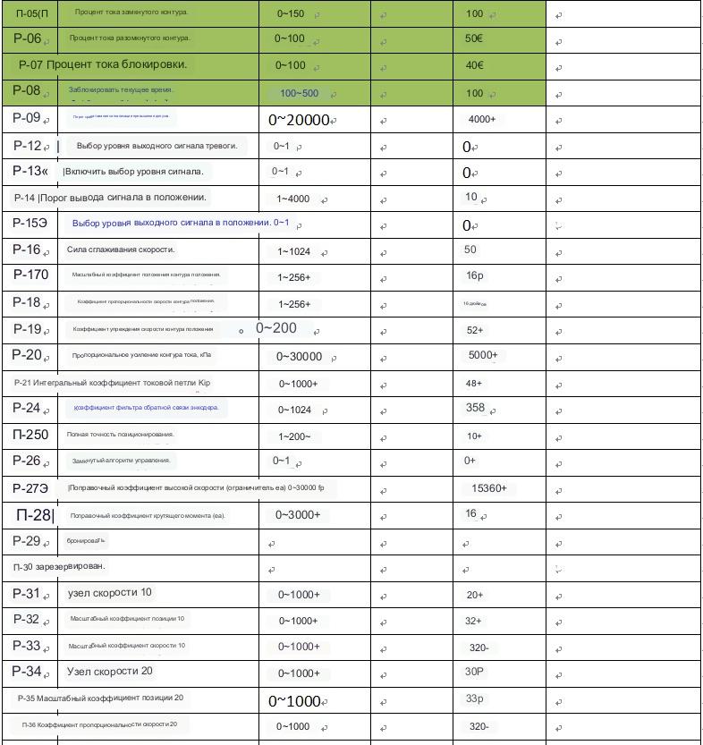

ally писал(а): ↑ HSS86 蓝色数显闭环驱动器_操作手册V1.0【搜狗文档翻译_译文_中译英】 (1).pdf
Список настроек есть.
1. Кто будет переводить? Или этот вопрос относится только к китайской аудитории?
2. Где значения настроек?
image.translated.jpg (11616 просмотров) <a class='original' href='./download/file.php?id=207479&mode=view' target=_blank>Загрузить оригинал (359.07 КБ)</a>
Переводить будет Google. Скопируйте нужную табличку (как изображение) в буфер, с помощью Paint сохраните, например; - как .jpeg с любым именем. Откройте "Google Переводчик", выберите тип загружаемого файла "Изображение", далее переводчик подскажет.
Вот пример такого перевода:
11111 (1).jpg (11611 просмотров) <a class='original' href='./download/file.php?id=207480&mode=view' target=_blank>Загрузить оригинал (112.56 КБ)</a>

lkbyysq писал(а): ↑ 2. Где значения настроек?
Обновил пост, закачал табличку в отдельном PDF
инструкция к драйверу на английском, вроде же понятно всё?
