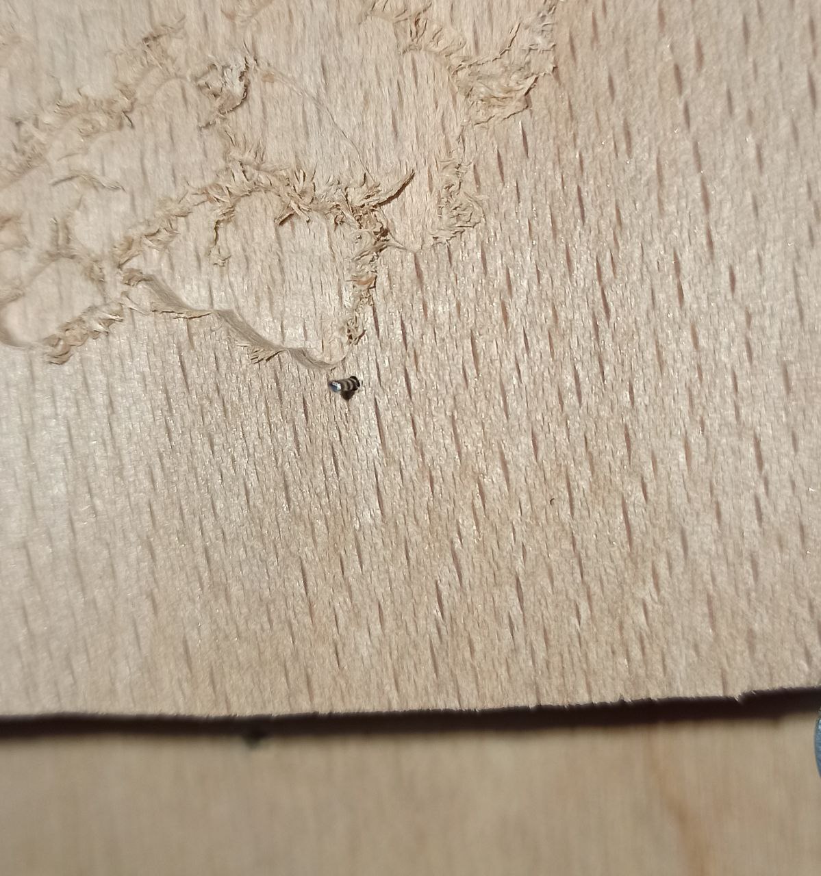

Здравствуйте всем. Я недостаточно опытный человек в ЧПУ-мире и пока все делаю по урокам из YouTube-а.
Надо мной навис огромный вопрос и хотелось бы получить помощи у опытных специалистов.
Мои действия:
1) Скачал бесплатную STL модель
2) Загрузил её в ArtCAM и создал три траектории: черновая (фреза концевая D=3.175mm), чистовая (фреза сферическая D=0.7mm), обрезка (фреза концевая D=3.175mm).
3) Сохранил все три эти управляющие программы в формате G-Code (mm)(*.tap).
4) В Math3 запустил черновую фрезеровку, она отработала отлично.
5) После поменял фрезу, выставил нули и запустил чистовую обработку. Фреза от нулевой точки направилась к своим первым координатам, заглубилась в материал по Z на три с лишним миллиметров, и пошла по X на такой глубине и фреза сломалась.
Не могу разобраться почему так произошло :wtf:
Не понимаю, почему так глубоко зашла фреза ведь я выставлял шаг по Z 0,5мм.
Мои догадки, что фреза врезалась в необработанную часть материала после черновой обработки, а должна была врезаться в уже снятый слой материала. Только почему эти координаты сбиты я не понимаю ((((((
Когда запускаю симуляцию, то там фреза тоже заходит в необработанную зону материала:
Фото 1.png (9669 просмотров) <a class='original' href='./download/file.php?id=207303&sid=39d5a216f672d02594aab642e64e0eeb&mode=view' target=_blank>Загрузить оригинал (30.87 КБ)</a>
На фото 2 видно как фреза зашла в необработанную зону:
Фото 2.jpg (9669 просмотров) <a class='original' href='./download/file.php?id=207304&sid=39d5a216f672d02594aab642e64e0eeb&mode=view' target=_blank>Загрузить оригинал (254.79 КБ)</a>
Т.е. станок отработал так, как и симуляция в ArtCAM, т.е. к станку претензий нет.
Но почему так управляющая программа собралась криво и как это исправить?

NatRig100 писал(а): ↑ я выставлял шаг по Z 0,5мм
На чистовой он игнорируется.

гражданинъ
Симуляцию надо запускать ДО начала обработки ! Ну или пробовать на МДФе ,пока не отладится УП . Если Арткам лицензионный ,то можно предъявить разрабам ,а так искать свой косяк . Нормальная прога ,пол мира на ней пилит . А ещё надо бы "создать контур" ,затем смещение вектора наружу на диаметр черновой фрезы и обработать по этому вектору . Чистовая сразу заглубляется на всю ,если стратегия растр ,но есть "по спирали" ,тогда от центра к краю ,но дольше , короче возможны варианты .Что за рельеф то ? Я вот по этому видео ложку делал , рекомендую.

NatRig100 писал(а): ↑ нули
Ноль только один требуется выставить ,по зет ,остальные не трогать . И ещё,по буку надо брать фрезу коническую, миллиметров 8 диаметр ,а сферу хоть 0,7 ,хоть 0,1 !
