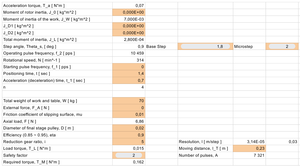

Всем здравствуйте!
Понадобилось соорудить мне плазморез с рабочим полем 3мх1.5м
Так как делаю это первый раз в жизни, то есть некоторые вопросы...
Портал будет ездить на рельсах, портал максимум будет весить 70 кг (так как возможно потом там будет лазер)
Ускорение максимальное будет 500мм/с2
Скорость холостого хода хочу не меньше 20 м/с
Приводом будет прямозубая рейка М1
Рейки будут две с двух сторон, на каждой стороне будет свой ШД
Буду применять ременной редуктор 5:1
При таких параметрах за 2000 об/мин портал уедет примерно на 24м, что устраивает
Шаг = 1.8 градусов, за шаг портал проедет 0.06мм
Чтобы ускорить портал, то нужно приложить силу в 35Н
По инфе из инета выяснил, что трение в рельсах hiwin примерно 0.004, но беру 0.01 (скорее всего рельсы будут не брендовые)
На трение уходит 7H
Итоговая сила 42Н
Умножим на примерный КПД редуктора и рейки, получим 50Н
Сделаем запас для ШД = 50% и получим 75Н
Редуктор у нас 5:1 и мотора будет два, значит в итоге нужно двигать с силой 7.5Н
Момент ШД для шкива радиусом 1см = 0.075 Н*м
Извиняюсь за столько текста.
Вопросы:
1) Не малый ли я беру коэффициент трения для небрендовых рельс?
2) Хватит ли точности в 0.06, не будут ли круги вырезаться с линией-лесенкой?
3) Самый важный вопрос - 0.075 Н*м крутящего, смотрится уж как-то совсем мало, даже Нема 14 на 2000об может выдавать такой момент, кажется странным...
4) Как выбирать китайские Nema? У продавцов редко бывает график зависимости момента от оборотов (((
5) Смогу ли я разогнать ШД до 2000 оборотов? Микрошаг планирую 1/8 и ПО будет Match3. Не упрется ли все в частоту ядра системы? Вроде тут нужно 16 000 сигналов на один мотор в минуту.

Момент-то вы вроде бы правильно посчитали(по методичке от Tamagawa с 2-кратным запасом 0.16Н/м у меня получилось), а вот частоту - нет. Для деления шага 1/8 больше 40кГц получается(это если в первом посте ошибка и холостые подразумевались в 20м/мин). Если брать полушаги это всё же больше 10кГц и графики момента в этом районе стремительно стремятся к нулю :wik: Те Nema23 от Tamagawa, что по графику проходят, теоретически крутятся до 1800-2000об/мин, а чего там будет с рандомным "китайцем" :think:

kfmut писал(а): а вот частоту - нет
исходил из таких соображений - 2000об делается за минуту, 1/8 микрошаг требует 16 000 сигналов в минуту, значит в секунду будет 266,(6)
поправьте где я ошибаюсь. Вроде практически любая современная плата справится с таким. LPT порт тоже должен пропустить столько.

вроде сам понял что неверно. Не то умножил. Всего имеем 200*8*2000 сигналов в минуту, значит в секунду будет = 53Кгц. Да, этого дофига.
Если крутить 1000 об/мин, то будет в два раза меньше, электроника справится с несколькими такими ШД?

Дело не в электронике, сейчас современные контроллеры от 200кГц на ось могут, а в моменте при целевой частоте шагов, возможно, стоит в сторону понижайки 3:1 или 4:1 смотреть.
Если просто параллельный порт, то вроде там 20кГц ограничение, но это пускай ценители уточнят.
