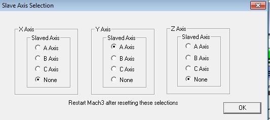

Настроил Y и подчиненную A ось. Как бы в ручном режиме перемещения работают, хомится нормально, портал выравнивает. Маленькую программу выполняет нормально, оси двужуться синхронно.

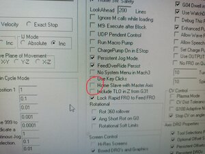

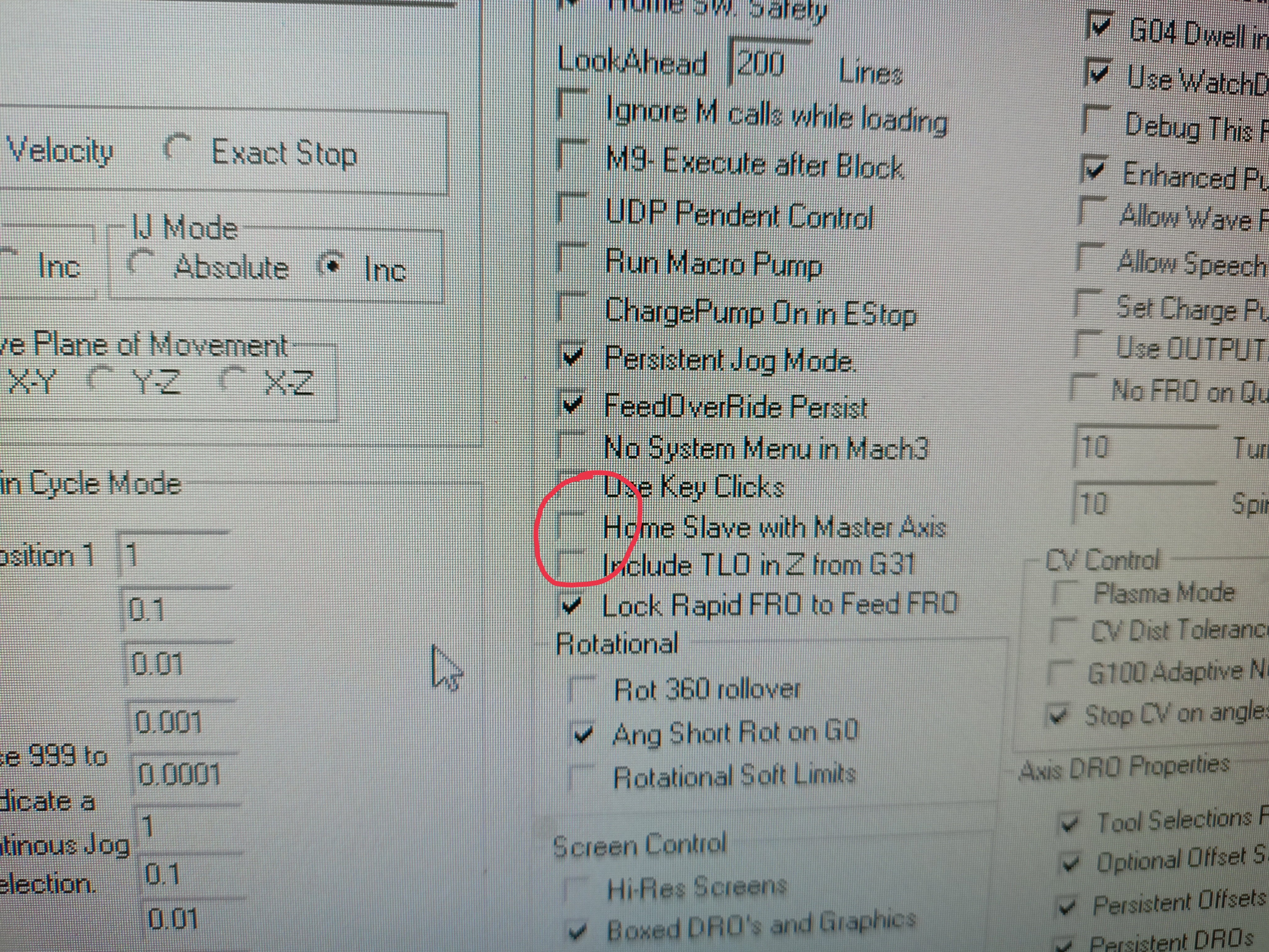

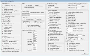

Капался в маче и нашел такой пункт. Он у вас включён
IMG_20230304_113513.jpg (10211 просмотров) <a class='original' href='./download/file.php?id=206900&mode=view' target=_blank>Загрузить оригинал (9.7 МБ)</a>

Serg61 писал(а): ↑ Капался в маче и нашел такой пункт. Он у вас включён
Вот прям сейчас он у меня выключен. Пока не знаю, влияет на проблему или нет, так как станок пересобираю, полноценно погонять не могу. Если честно, я не очень понимаю, как "Home slave with Master" может влиять на перемещение. Цикл Home плагином по идее обрабатывается вообще отдельно.

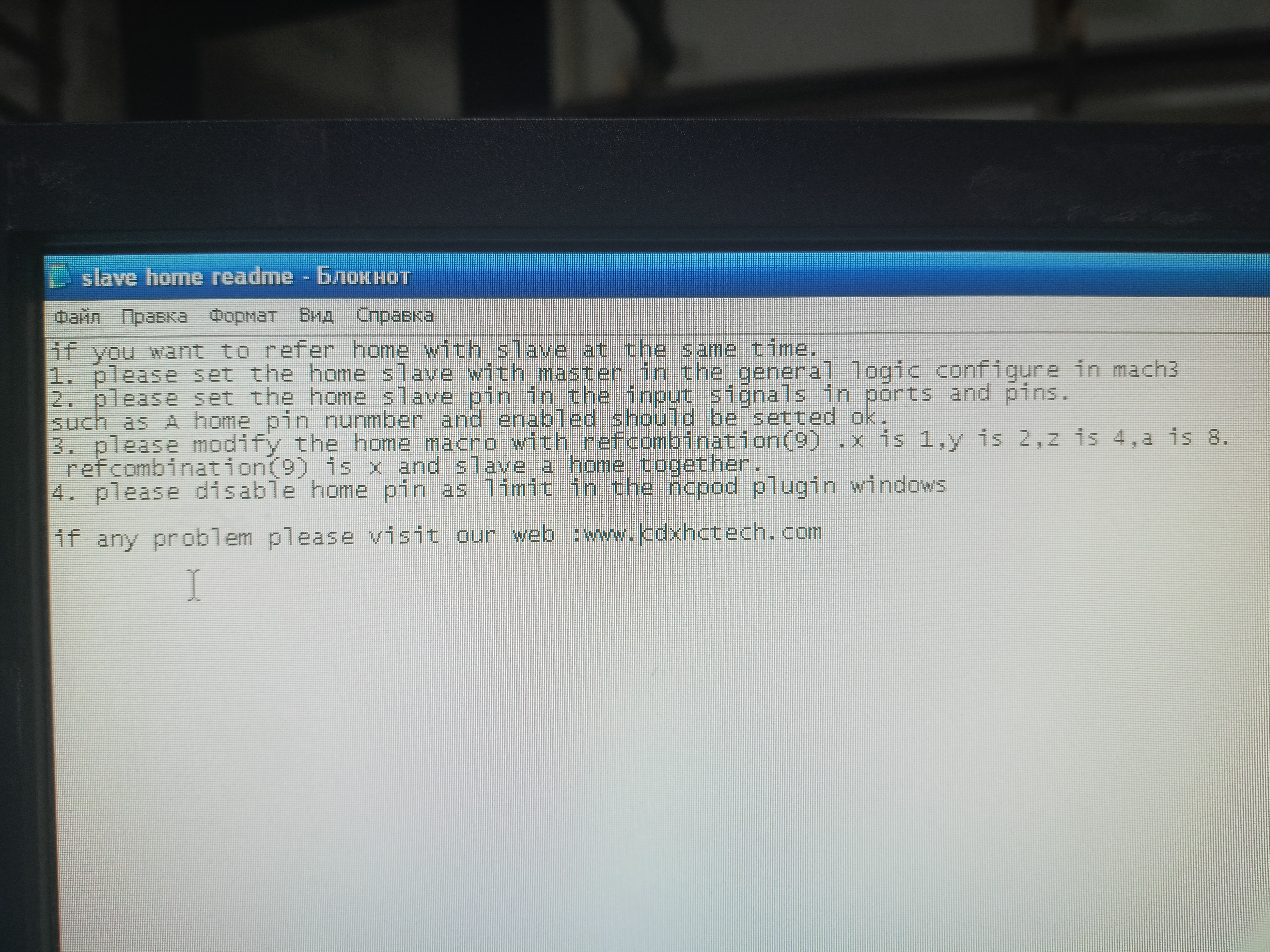

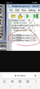

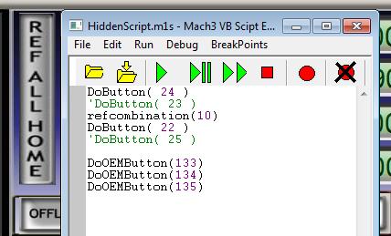

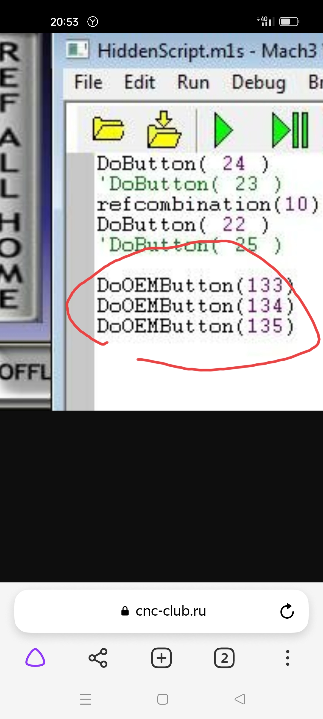

В папке нашел инструцию для установки подчинённой оси.вклбчить ту хрень в генерал конфигурации то что я на фото скидывал.Нужно установить хом на ось А. Отредактировать кнопку все оси домой, там будет
DoButton(24)
DoButton(23)
DoButton (22)
DoButton (25)
Это z,x,y,a.
Нужно те оси, котрые будут мастер и слейф удалить и сумму их записать в скобках refcombinaition(9) - это ось x ,a.
X-1
Y-2
Z-4
A-8
IMG20230305180319.jpg (10121 просмотр) <a class='original' href='./download/file.php?id=206907&mode=view' target=_blank>Загрузить оригинал (5.57 МБ)</a>
IMG_2023_03_05_18_12_35_7205209406738231281780.jpg (10121 просмотр) <a class='original' href='./download/file.php?id=206908&mode=view' target=_blank>Загрузить оригинал (4.39 МБ)</a>

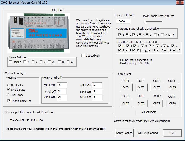

Коенчно, настройки касаются только Home.
Вот мои настройки

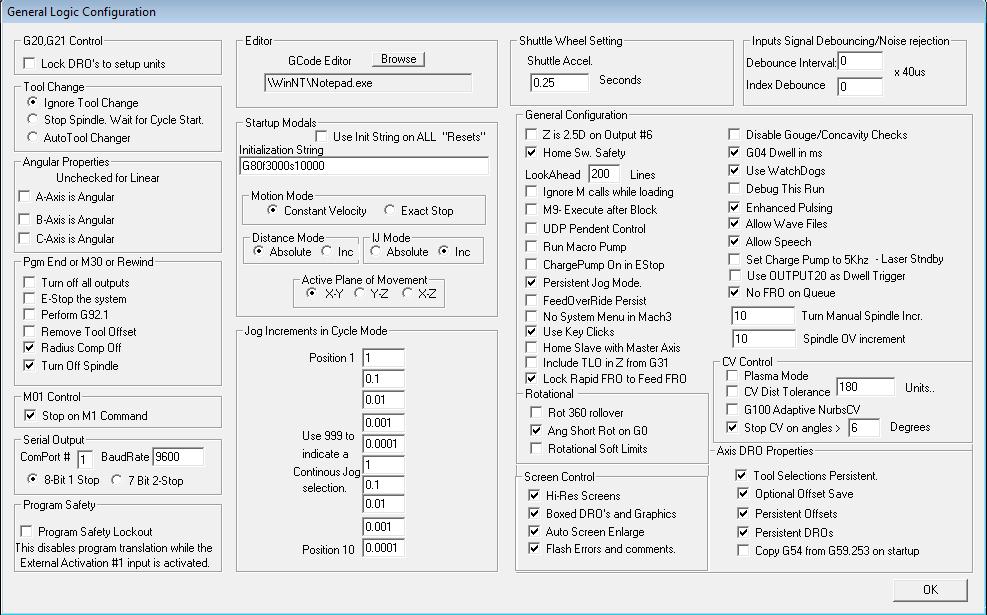

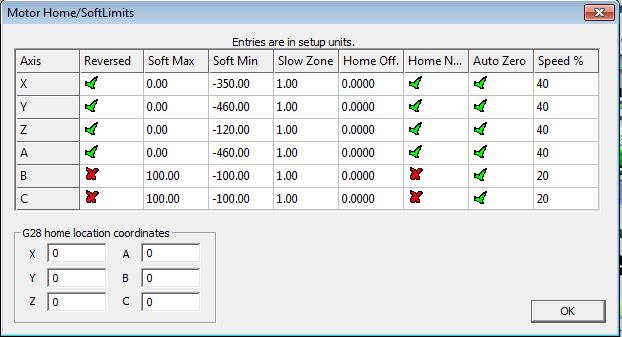

1.jpeg (10104 просмотра) <a class='original' href='./download/file.php?id=206910&mode=view' target=_blank>Загрузить оригинал (131.49 КБ)</a>
2.jpeg (10104 просмотра) <a class='original' href='./download/file.php?id=206911&mode=view' target=_blank>Загрузить оригинал (17.93 КБ)</a>
3.jpeg (10104 просмотра) <a class='original' href='./download/file.php?id=206913&mode=view' target=_blank>Загрузить оригинал (81.23 КБ)</a>
4.jpeg (10104 просмотра) <a class='original' href='./download/file.php?id=206914&mode=view' target=_blank>Загрузить оригинал (39.52 КБ)</a>
5.jpeg (10104 просмотра) <a class='original' href='./download/file.php?id=206915&mode=view' target=_blank>Загрузить оригинал (25.56 КБ)</a>

Пункты не все выполнили. В генерал конфиге не ометили, кнопки отредактированны как то не так уменя меньше строк, три строки.
Тут рабочие оси отмечены у меня. (10100 просмотров) <a class='original' href='./download/file.php?id=206916&mode=view' target=_blank>Загрузить оригинал (613.08 КБ)</a>

Что это означает? И refcombinaition у меня стоит в самом конце.
Screenshot_2023-03-05-20-53-33-47_21da60175e70af211acc4f26191b7a77.jpg (10099 просмотров) <a class='original' href='./download/file.php?id=206917&mode=view' target=_blank>Загрузить оригинал (524.94 КБ)</a>

Home Slave with master - да, наверное надо отметить в конфиге, это я экспериментировал с тем как home работает.
RefCombination(10) на сколько я понял, делает именно это, так как не заметил отличий особых в цикле HOME.
Из доки mach3
Sub RefCombination(Axes As Integer)
This function allows any combination of axes to be simultaneously referenced (homed).
Но, наверное надо отметить. Но точно знаю, на описанною проблему осей это не влияет, проверено.

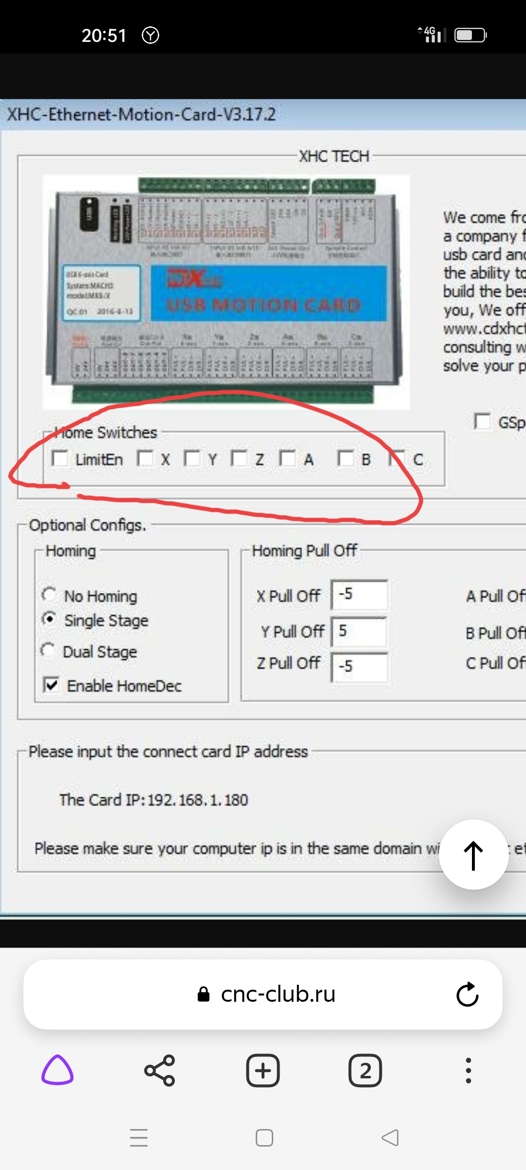

Если в плагине отметить LimEn - то на хомах срабатывает лимитный датчик и сбрасывает match в аварийный режим. Как-то у меня не получалось хомиться, пока не снял эти галки. Кроме того, китайцы написали:
4. please disable home pin as limit in the ncpod plugin windows
А это как раз значит, что эти галки должны быть сняты.

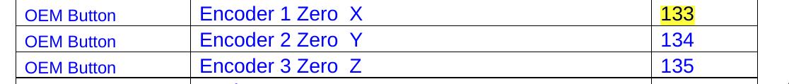

DoOEMButton(...) - по моему вообще ни на что не влияет в данной конфигурации с плагином. Это по сути просто сброс координат в 0 после хоминга.
1.jpeg (10071 просмотр) <a class='original' href='./download/file.php?id=206922&mode=view' target=_blank>Загрузить оригинал (24.33 КБ)</a>
Но, по-моему плагин и сам сбрасывает. Завтра попробую убарть эти вызовы.
