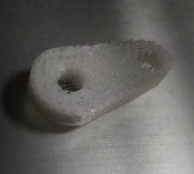

Добрый день всем! что это может быть??? раньше такого не было, как будто идет пауза во время выдавливания пластика.
пропуски.jpg (7120 просмотров) <a class='original' href='./download/file.php?id=206884&mode=view' target=_blank>Загрузить оригинал (21.08 КБ)</a>

Давно распаковал TPU?

Это не похоже на ТПУ.
Похоже на пропуск шаговика подачи пластика, возможно неправильный диаметр прутка стоит в слайсере (если была переустановка слайсера)

Ничего не переустанавливал, пруток пробовал разный, эффект одинаковый. Скажите может там в сопло что то застряло? Может ли такое быть?

какой пластик и экструдер?

Самоделкины писал(а): ↑03 мар 2023, 10:47 Ничего не переустанавливал, пруток пробовал разный, эффект одинаковый. Скажите может там в сопло что то застряло? Может ли такое быть?
Бывает нагорает в сопле или мусор попадает. Надо на-горячую открутить сопло и прочистить или заменить. Или прижим плохо работает: не прижимает пруток к шестерне... Опять же на горячую, отожми прижим и достань филомент. На нем должны быть четко вдавленные следы шестерни. Если следы как от наждачки, значит буксует...

Всем спасибо за ответы. пластит был ПЭТДЖИ и ПЛА и одинаково, но в тесте когда нужно выдавить то давится хорошо и много вот что смущает, прижимает шестернями сильно, проверял. скажите а может быть так что в слайсере я задал слишком высокую скорость и принтере просто не может давать столько пластика???

может, начни с 30-50 мм/с и увеличивай, фотку номальнуювыложи, ане шляпу с кнопочного телефона,низ детали нормальный или с пропусками? другие детали-модели пробовал?

ShadowOleg писал(а): ↑ может, начни с 30-50 мм/с и увеличивай, фотку номальнуювыложи, ане шляпу с кнопочного телефона,низ детали нормальный или с пропусками? другие детали-модели пробовал?
Да, вся деталь как пенобетон с пустотами. НА всех деталях так. попробую снова слайсер настроить с другими параметрами.

проверь подачу пластика точно проходит заданное количество и реальное, например 100 мм, проверь диаметры сопла и прутка в слайсере и прошивке.
