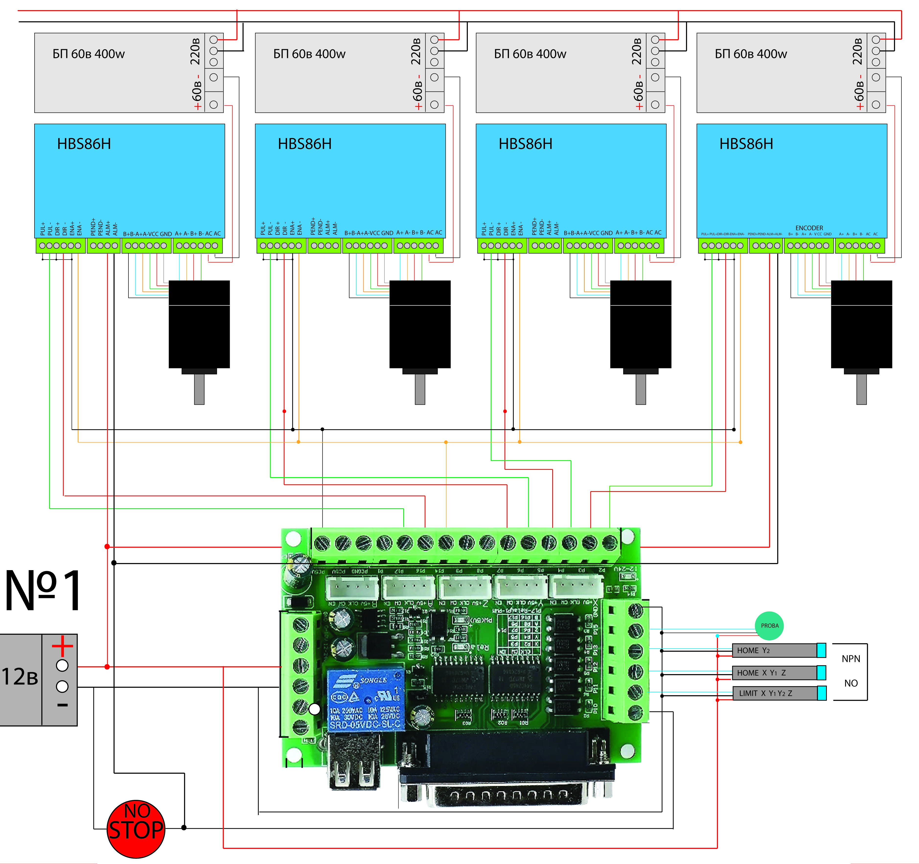

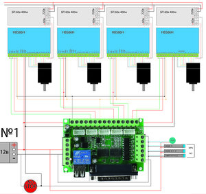

Здравствуйте уважаемые форумчани. Помогите разобраться с подключением выходов ALM .
Подключая по схеме No1 при выпадения драйвера в ошибку не срабатывает ресет в MACH3, соответственно остальные драйвера продолжают крутить моторы. (1738 просмотров) <a class='original' href='./download/file.php?id=206753&sid=03ea25035cd5b079b373d108708c7c35&mode=view' target=_blank>Загрузить оригинал (5.91 МБ)</a>

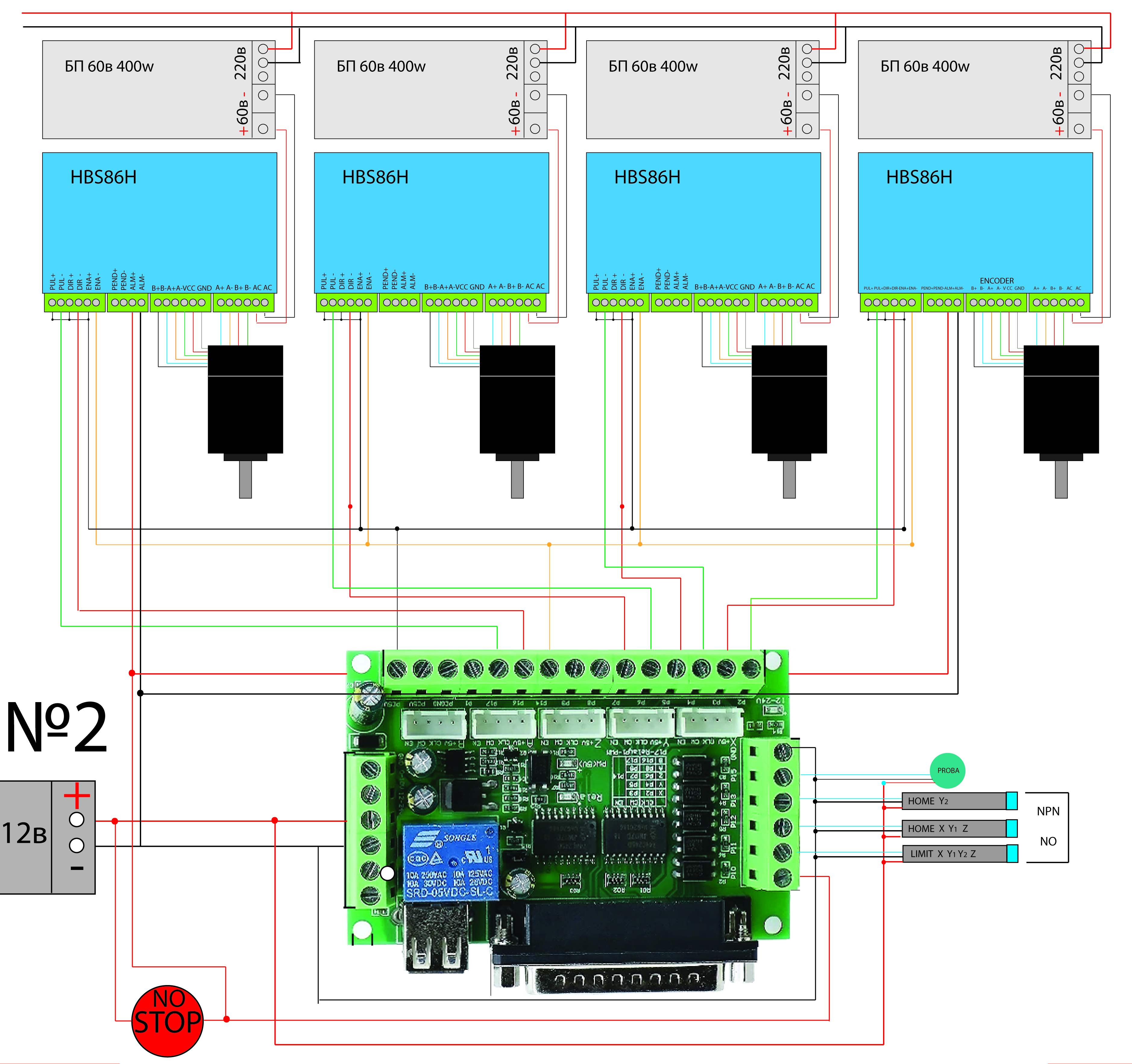

Подключая по схеме №2 при выпадения драйвера в ошибку ресет в MACH3 срабатывает, но на драйвере не мигает красный светодиод и не понятно какой драйвер в ошибке. (1738 просмотров) <a class='original' href='./download/file.php?id=206754&sid=03ea25035cd5b079b373d108708c7c35&mode=view' target=_blank>Загрузить оригинал (5.93 МБ)</a>

Не правильно. Ни 1, ни 2. Перетасовано.
Кнопка стоп на вход платы и на минус.
Алм+ на вход платы.
Алм- на минус.

lkbyysq писал(а): Кнопка стоп на вход платы и на минус.
Алм+ на вход платы.
Алм- на минус.
Ваш вариант работает точно также как и мой №2. светодиод на драйвере который выпал в ошибку по прежнему не мигает

lkbyysq писал(а): Это уже проблемы не мои и не платы.
Это проблемы Ваши и драйвера. Ищите ошибку или у себя в подключениях, или разбирайтесь с драйвером.
Драйвер полностью рабочий. Если выходы ALM не подключать, то при ошибки на драйвере красный светодиод мигает.

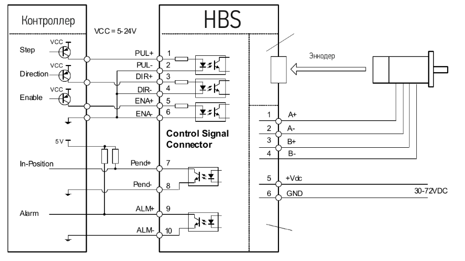

NorNik писал(а): 18 фев 2023, 15:46 Драйвер полностью рабочий. Если выходы ALM не подключать, то при ошибки на драйвере красный светодиод мигает.
Вы прямо таки заставляете меня сказать, что "руки у сборщика кривые".
Без обид.
Никакой гальванической связи выход ALM с "миганием красного светодиода" не имеет.
Подключение HBS86H.png (1679 просмотров) <a class='original' href='./download/file.php?id=206768&sid=03ea25035cd5b079b373d108708c7c35&mode=view' target=_blank>Загрузить оригинал (71.58 КБ)</a>
