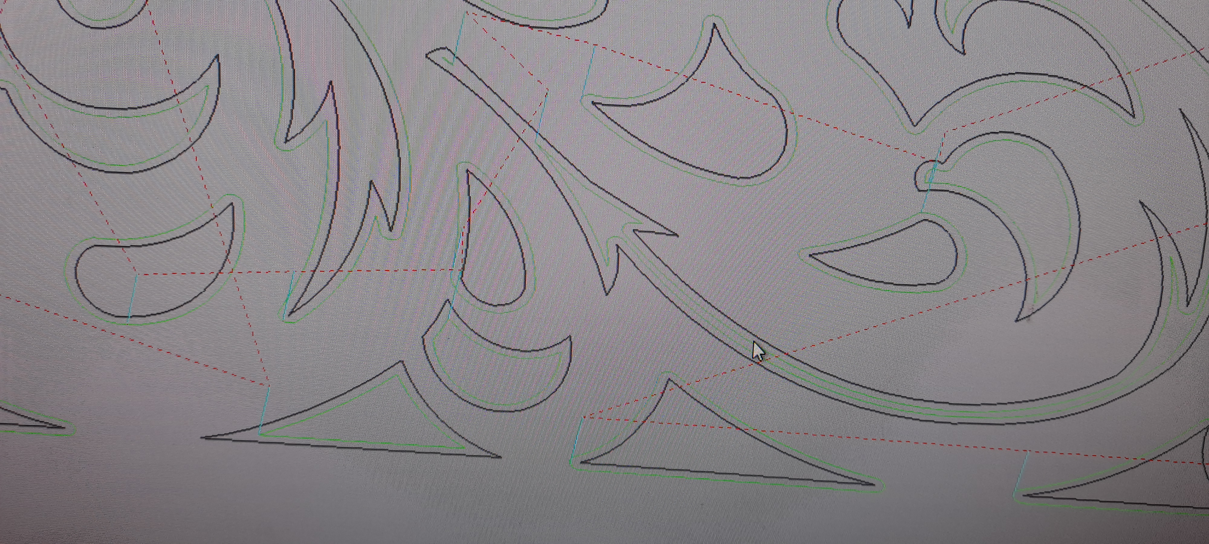

Всем привет!
Столкнулся с проблемой и никак не могу решить. Бьюсь не первый день. Хотя в первый день как-то получилось решить этот момент.
В общем. Задумал я порезать решетку из мдф. Сделал шаблок в кореле. Загрузил в powermill. Выбрал стратегию по профилю 2д кривой. Положение фрезы - точкой контакта по кривой. И получается так, что некоторые области фреза проходит изнутри. А некоторые снаружи. И никак не могу допереть... Какие настройки в какую сторону крутить, что фреза везде проходила внутри замкнутого контура. Один раз получилось. И уп создал. Но потом пришлось изменить размер. И все по новой... Сам исходник смотрел. Все области замкнуты.
Спасибо!

Сообщение kfmut »
в настройках операции тыкаете редактирование кривой, потом для нужных контуров меняете сторону обработки

Сообщение Vpobezhimov »
kfmut писал(а): ↑10 фев 2023, 09:22 в настройках операции тыкаете редактирование кривой, потом для нужных контуров меняете сторону обработки
Так проблвал. Этот способ не очень осуществим. Там очень много контуров.
Меня смутило, что каким-то образом я сделал так, что все обрабатывалось изнутри. Поэтому и задумался, что есть более продвинутый метод.

Тогда зачем делать через "глупую" стратегию, можно же через обычные 3д-стратегии, там ничего не надо выбирать? Через PowerShape вытянуть или в самом PM через фичи попробовать сделать...за последнее правда не поручусь :-)
kfmut писал(а): ↑11 фев 2023, 00:14 Тогда зачем делать через "глупую" стратегию, можно же через обычные 3д-стратегии, там ничего не надо выбирать? Через PowerShape вытянуть или в самом PM через фичи попробовать сделать...за последнее правда не поручусь :-)
ну ведь как раз наоборот. через 3д - это длинный путь. но, как выход из ситуации, я его рассматривал. пока остановился на варианте - пройти центром фрезы по шаблону. в моем случае можно пренебречь увеличением размера.
но есть желание разобраться именно с этой проблемой.

Сообщение lkbyysq »
А так?
решетка 1биг CCW.dxf
(2.29 МБ) 239 скачиваний
Если чо, вот макрос для Corel X7 (+) разворачивающий все выделенные контуры против часовой стрелки.

Re: Положение фрезы относительно кривой powermill
lkbyysq писал(а): ↑11 фев 2023, 09:12 А так?
супер!!!
спасибо огромное! все получилось!
но для меня остается тайной, почему у меня каким-то неведомым образом один раз получилось и моим шаблоном заставить фрезу ходить по внутреннему контуру...

Сообщение lkbyysq »
Думайте.
Может в повермиле есть галка "игнорировать направление контуров" или "отступать всегда вправо от направления вектора"
