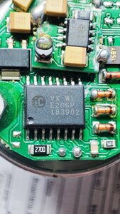

Друзья, имею пару энкодеров от Hohner на 1000 линий. На станке они бракуют, но подкоркой чувствую что не может энкодер просто так сломаться. Там ломаться не чему. 4 кондёра, стабилизатор питания и диф. драйвер:
1673871062150.jpg (4109 просмотров) <a class='original' href='./download/file.php?id=206354&mode=view' target=_blank>Загрузить оригинал (488.25 КБ)</a>
Как бы его протестировать? Есть мысля подключить к Ардуинке и считать импульсы, потом поделить на кол-во оборотов благо 0 метка есть. Отсюда и можно выяснить есть ли пропуски. Есть ли еще вариант проверить работоспособность энкодера?

так-то осциллографа должно быть достаточно. глазом будет видно если что не так.

булькнуть энкодер с патрохами в ультразвук на спирту нормально будет?

на форуме поищите старую тему по ковырянию энкодеров, где-то была тут такая...емнип там больше вероятность проблем с оптикой/механикой чем с самой электроникой

Подключить осцилограф к на выходы фотодиодов. Посмотреть первичные сигналы, равенство амплитуд, не нет ли мертвых /грязных зон.
Я думаю 1000 линий не оптические . Электроника энкодера высасывает их интерполяцией. Поэтому важно чтоб амплитуды были максимально похожие

не стоит так делать.
и вообще - проще купить, чесслово. 1400 рублей стоит китайский омрон.
уж всяко не хуже чиненого поработает.
