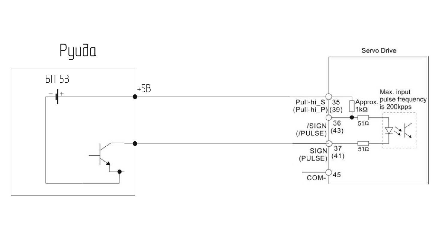

Всем спасибо! Сбросил настройки, и ограничение снял с реверса. Движок ожил! Не сочтите за наглость, но нужна помощь разобраться в принципиальной схеме. Чтоб все по уму подключить. В моем случае это схема С4(Лин.драйвер)? Так вот в чем вопрос: подключая четыре основных пина(pul,sign) движок не реагирует. 17 пин тоже на к +5v контроллере(ruida три выхода dir-; pul-; +5v) подать(но он 24v для питания внешних цепей)?

Re: Серводвигатель сервоусилитель delta asd a0421la не откликается на job
Добавлено: 15 янв 2023, 14:58
Евжений
Вроде так.
2023-01-15_145643.jpg (1735 просмотров) <a class='original' href='./download/file.php?id=206282&mode=view' target=_blank>Загрузить оригинал (62.69 КБ)</a>
Добавлено: 15 янв 2023, 16:19
CuNcu
Я про 35 пин тоже думал, но он для "для открытого коллектора". Сейчас попробую...По этой схеме подключал:
Добавлено: 16 янв 2023, 11:50
CuNcu
В общем оказывается была похожая тема на форуме. По итогу: красный(pul-),желтый(sign-) идут на +5; зелёный(sign+), белый(pul+) на соответствующие разъемы. Может кому пригодится.
