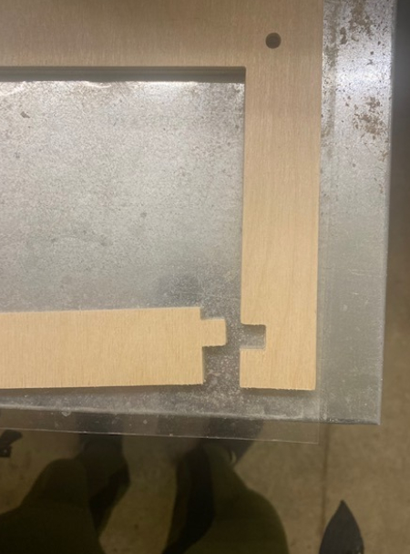

Здравствуйте! Делаю рамку. Фанера 6 мм, пилю фрезой кукуруза 2мм.
Хочу сделать специальный паз, который бы позволил надёжно соединять детали рамки
2022-12-15_202213.jpg (3437 просмотров) <a class='original' href='./download/file.php?id=205915&mode=view' target=_blank>Загрузить оригинал (175.15 КБ)</a>
Сам шип делаю 10 на 10мм, паз тоже 10 на 10. Проблема возникает когда пытаюсь соединить детали. Косяк в том, что они не соединяются.
Надо изрядно потереть соединения чтобы они совокупились. Однако проблема в том, что после ручной шлифовки появляется кривизна и соединение становится некрасивым =)

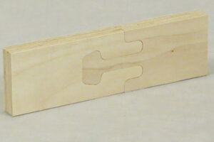

А хотелось бы как то так:
2022-12-15_202618.jpg (3437 просмотров) <a class='original' href='./download/file.php?id=205916&mode=view' target=_blank>Загрузить оригинал (171.79 КБ)</a>
Всё прямо стык в стык, ничего лишнего

1. Система допусков и посадок говорит, что для свободной посадки по ряду H/h отверстие (паз) должно быть больше чем вал (шип)
2. чистовой проход делал?
3. жесткость станка какая?( 0 - жидкие сопли, 10 - засохшая козявка)

matsa писал(а): Сам шип делаю 10 на 10мм, паз тоже 10 на 10
шип 10 в паз 10 не залезет.

Mamont писал(а): Система допусков и посадок говорит, что для свободной посадки по ряду H/h отверстие (паз) должно быть больше чем вал (шип)
Большое спасибо за ответ! А есть формулы расчёта, на сколько именно отверстие должно быть больше?
Mamont писал(а): 2. чистовой проход делал?
Нет, не делал. Это я так понимаю после того как пропилил финально пройтись по периметру всей детали? Но тогда я так понимаю без перемычки не обойтись?

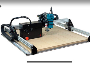

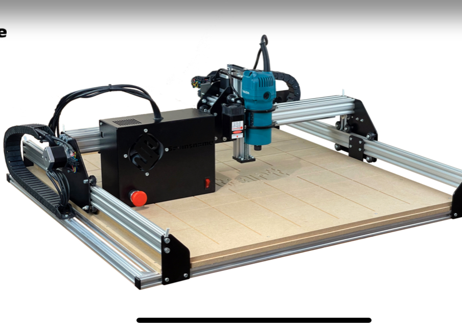

Ааааа, вот оно что. Такой у меня станок:
AB037541-4B1E-44AB-A480-F8A83CF49E92.jpeg (3395 просмотров) <a class='original' href='./download/file.php?id=205917&mode=view' target=_blank>Загрузить оригинал (318.17 КБ)</a>
Mamont
Сообщения: 2005
Репутация: 391
Настоящее имя: Виталий
Откуда: РБ Минск
Re: Детали из фанеры не соединяются
Сообщение Mamont »
Станок конечно крутой, но с режимами реза не перебарщивай. Чистовые проходы строго обязательны

Рассчитывать допуски и посадки здесь бессмысленно, только опытом - делаем деталь с "валом", делаем с нее замеры получившегося - это не будет ровно 10, и затем подгоночные операции с "отверстием", желательно не на всю глубину и с измерительным инструментом в руках. Благо это отверстие, то профиль можно корректировать сразу в коде программы командой компенсации диаметра инструмента (на этом участке).
Приведенное в качестве ориентира соединение хорошо тем, что оно само себя "стягивает", одна деталь просто впрессовывается в другу, выбирая зазоры и сжимая припуски, а прямоугольный паз-шип этого не делает. Не говоря уже о радиусе в углах - не меньше радиуса фрезы.

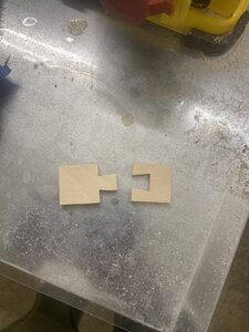

a321 писал(а): риведенное в качестве ориентира соединение хорошо тем, что оно само себя "стягивает",
Супер, спасибо за бесценные советы! В целом, такая сцепка для меня сложновата будет, но тестирую хоть кое что попроще, но тоже, «стянуть» должно:

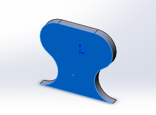

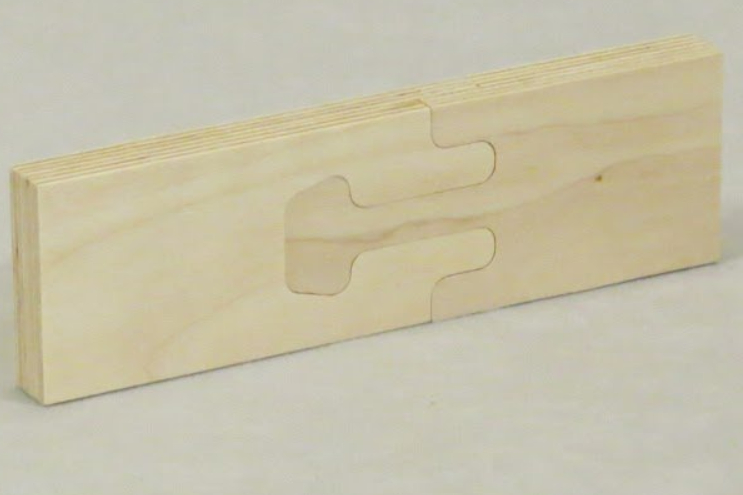

В чём делаешь УП ? В Арткаме ,на пример,есть параметр "припуск" ,можно использовать для подгонки и со знаком минус ,тогда соответственно уменьшается или увеличивается при любой форме шипа -паза.
Вот такой шип -паз делается легко на основе перевёрнутой &quot; олимпийской символики&quot; . Если создать непрерывный ряд ,тогда можно соединять листы материала как пазлы . (3340 просмотров) <a class='original' href='./download/file.php?id=205922&mode=view' target=_blank>Загрузить оригинал (36.58 КБ)</a>
Вот такой шип -паз делается легко на основе перевёрнутой " олимпийской символики" . Если создать непрерывный ряд ,тогда можно соединять листы материала как пазлы .

Шип делать на встречном фрезеровании, паз можно пробовать попутное/встречное. Оба на встречном - точно болтанка будет, разные - велика вероятность более точного соединения.
По вашему описанию возможно у вас было попутное на обоих. Но если обход был всегда в одну сторону, то как раз получили попутное+встречное, тогда значит фреза имеет меньший диаметр чем заявлено.

Подобный станок всегда будет затягивать при встречном фрезеровании и отклонять при попутном. Так же стоит избегать острых углов в соединении. Посоветовал бы не бояться и делать припуск 0,1-0,2 мм на одной из деталей. Там все равно микроворс есть, да и для клея надо что то оставлять + от клея еще разбухнет немного. Ровный зазор гораздо лучше будет смотреться, чем попытки подгонять вручную, если опыта в столярке мало. Клей лучше типа тайбонд 3. Он заполняет хорошо.

Опять поленились сделать скругление углов на уровне чертежей. Ни встречное, ни попутное фундаментально ничего не изменят - фанера представляет собой плоский лист, пластичный, он всегда отгибается и тянется, при любом режиме резания и эти отклонения больше "припуск 0.1". Не майтесь пожалуйста фигней с арткамом и т.п., есть здравое, рабочее решение - FreeCAD, обеспечивающее полный цикл разработки, от фотографии прототипа до эмуляции выполнения созданного g-code.

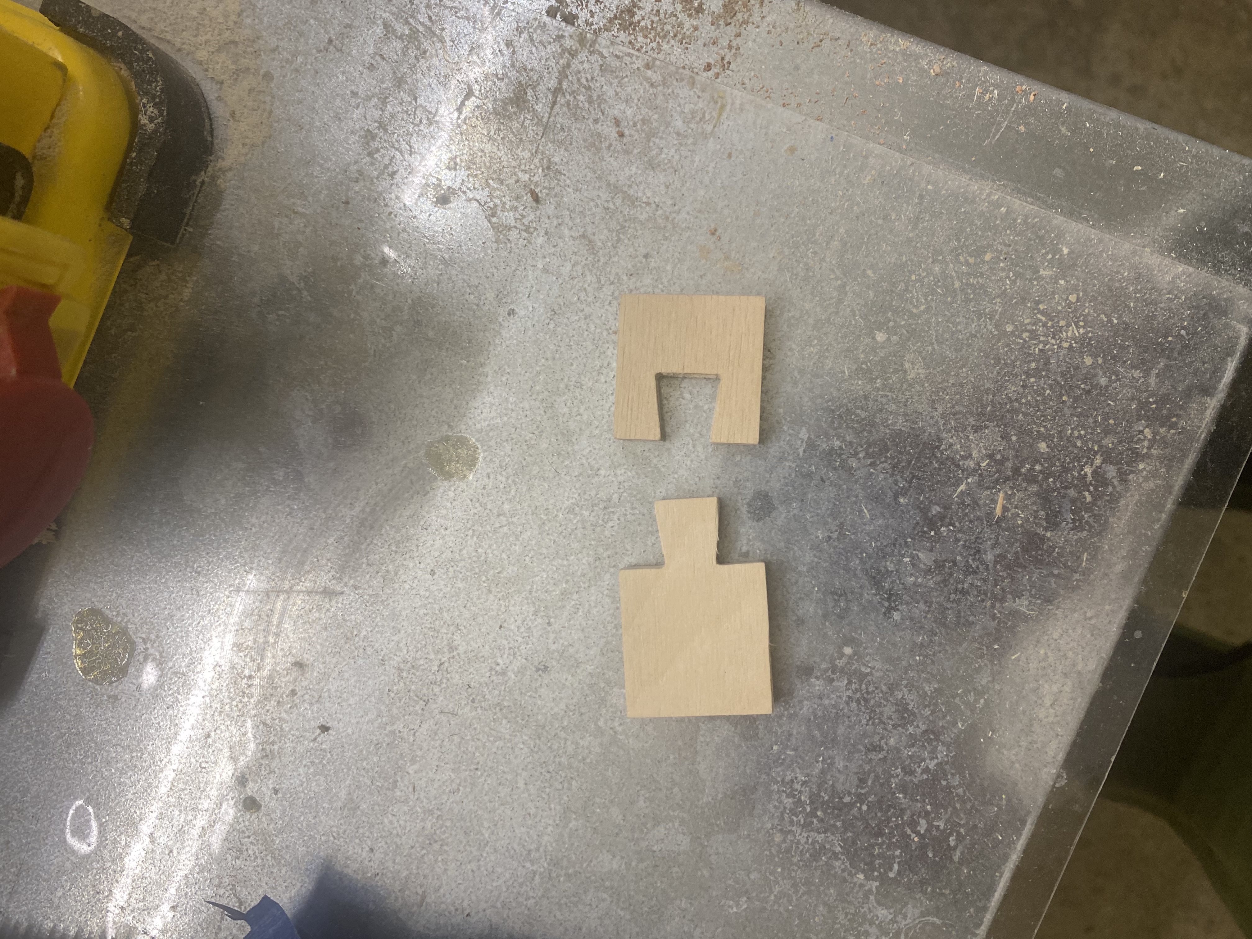

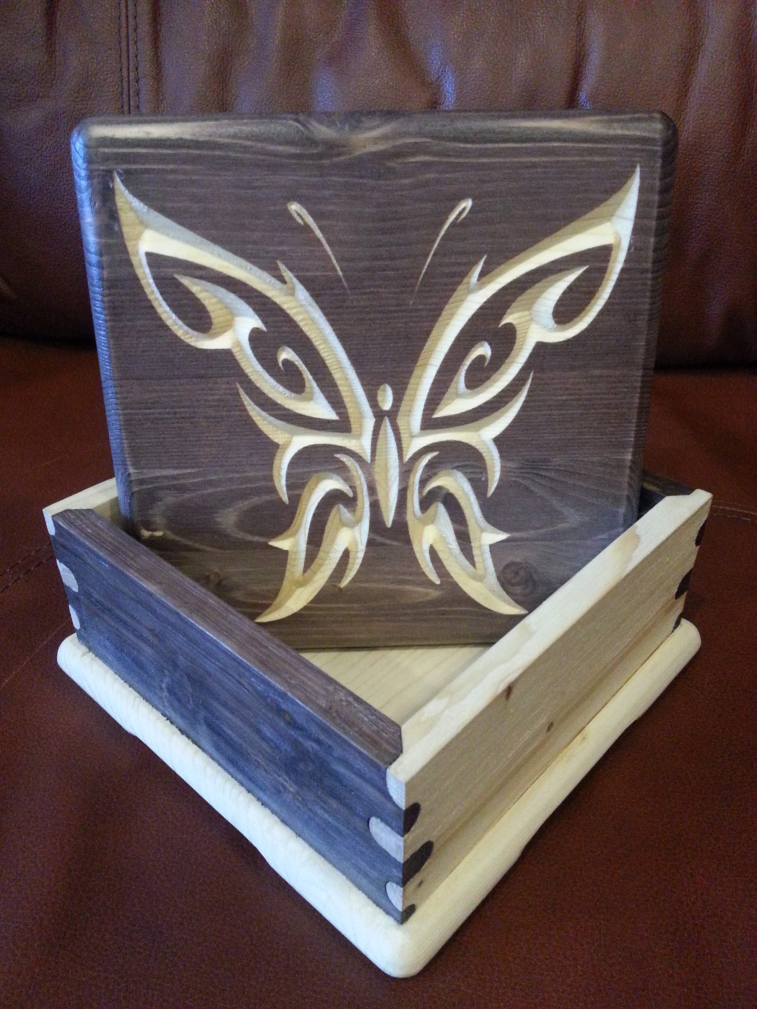

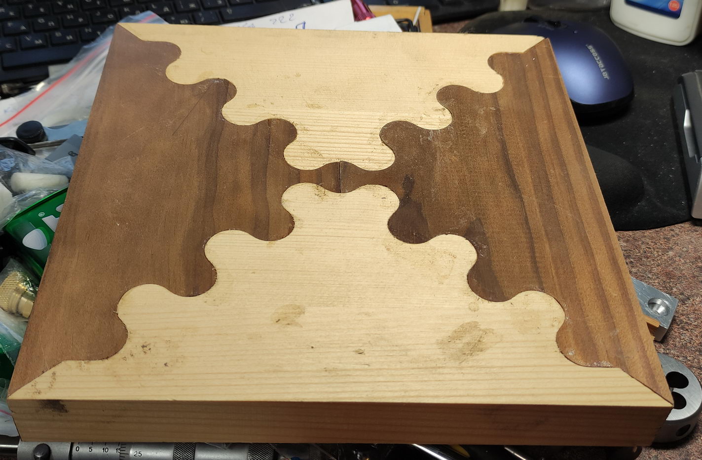

В принципе для дерева хватает зазора в 0.1-0.2мм чтоб всё влезло...
IMG_20221216_134657.jpg (3245 просмотров) <a class='original' href='./download/file.php?id=205926&mode=view' target=_blank>Загрузить оригинал (204.98 КБ)</a>
2018-03-16 13.15.31.jpg (3245 просмотров) <a class='original' href='./download/file.php?id=205927&mode=view' target=_blank>Загрузить оригинал (1.03 МБ)</a>
