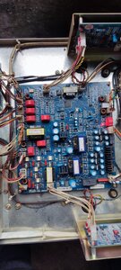

Доброго времени суток.
Имеется плазмотрон LGK300-HD (Китаец), отпахал исправно больше двух лет.
Вчера во время резке дуга потухла 2 раза во время резки, после чего больше не зажигается.
Имеется следующие симптомы:
- Плазмотрон включается, все питания есть, дисплей работает, можно менять давление (клапан воздуха работает в режиме Gas Test) и ток резки.
- На дисплее не отображается ни одна ошибка.
- Разобрал и проверил платы на наличие прогаров или явный дефектов (все чисто).
- Проверили на главной плате контрольные точки, все напряжения в норме.
Как итог имеем плазмотрон который включается и больше ничего не делает и не выдает никаких ошибок.
Единственные мысли к которой пришли это то что слетела прошивка с чипа на главной плате, других теорий нету.
Сегодня заказали новую плату, но я не уверен на все 100% что проблема именно в плате.

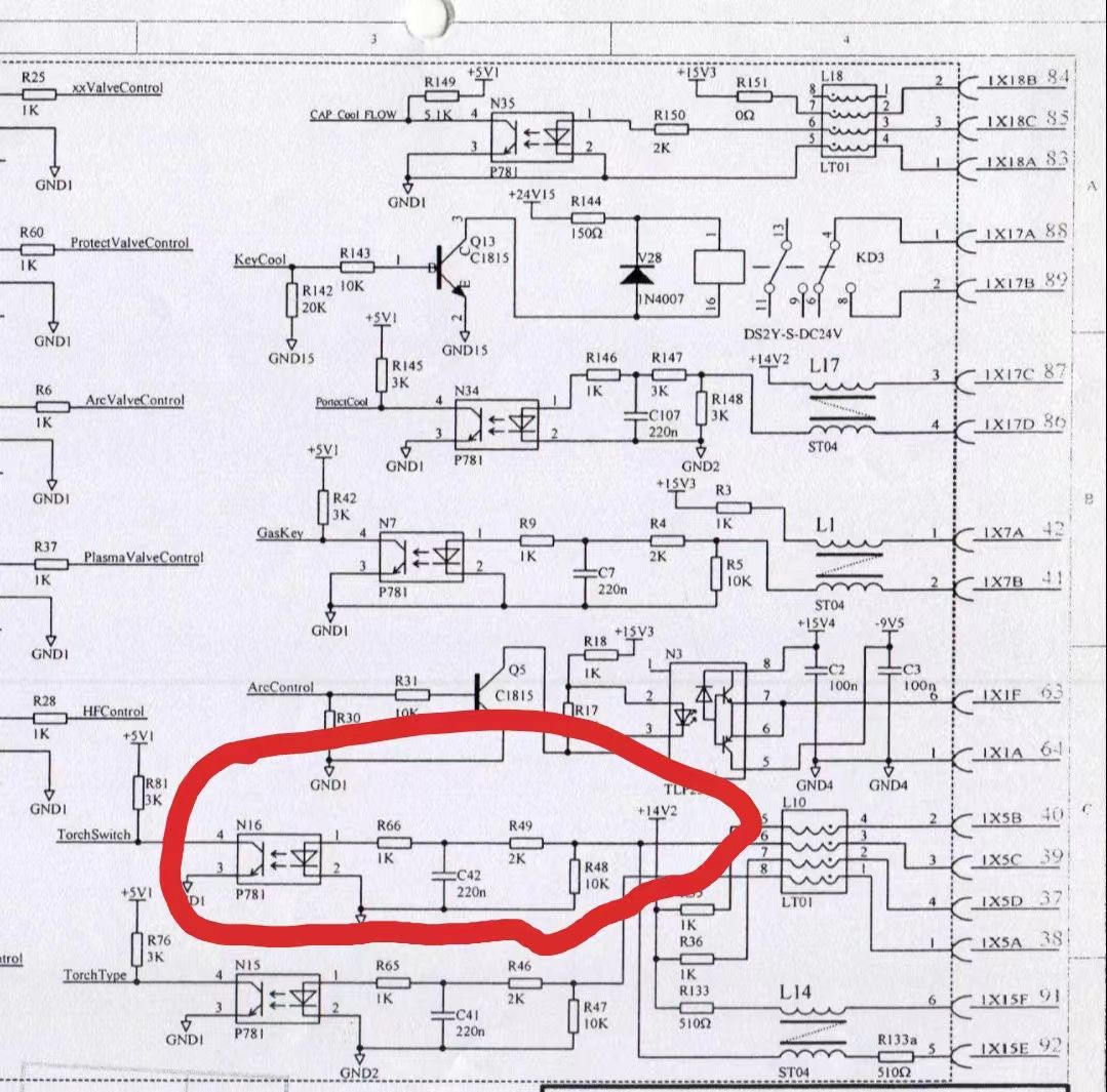

Китаец также прислал кусок схемы где указана часть отвечающая за включение дуги, но там также ничего не нашел.
Пишу на форум так как возможно кто то уже сталкивался с такой проблемой.
Всем спасибо заранее за ответ.

Там где на схеме обведено красным, есть оптопара. Если замкнуть выводы 3 и 4, должна зажечься дуга. Если этого не происходит искать дальше. Так понимаю плазморез с высокочастотным поджигом. Он частенько выгорает на таких плазморезах.
То есть для таких плазморезов выход из строя оптопар по включению это типовая проблема. Я все правильно понял?

Проблема в конструкции плазмореза. Плазморез в час может выдувать 2-3кг металла. Это мелкая токопроводящая пыль. Которая затягивается вентилятором в плазморез, там оседает. Конструкцию плазморезов китайцы видимо специально так делают чтобы пыль оседала на разной электронике. Чтобы поджечь плазму, нужен высоковольтный разряд. А когда все в плазморезе покрыто токопроводящей пылью, то высоковольтный поджиг может выжечь что угодно.
Виновата оптопара или нет, проверяется легко - замыкают у нее выход 3 и 4 контакт. Включается плазма, ответкой быстро замыкаем 3 и 4. Если зажигается, то едим в магазин и покупаем новую оптопару. Дело думаю не в ней.
