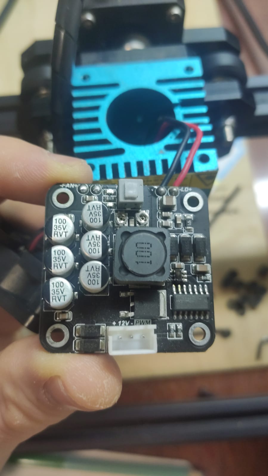

Приветствую всех!

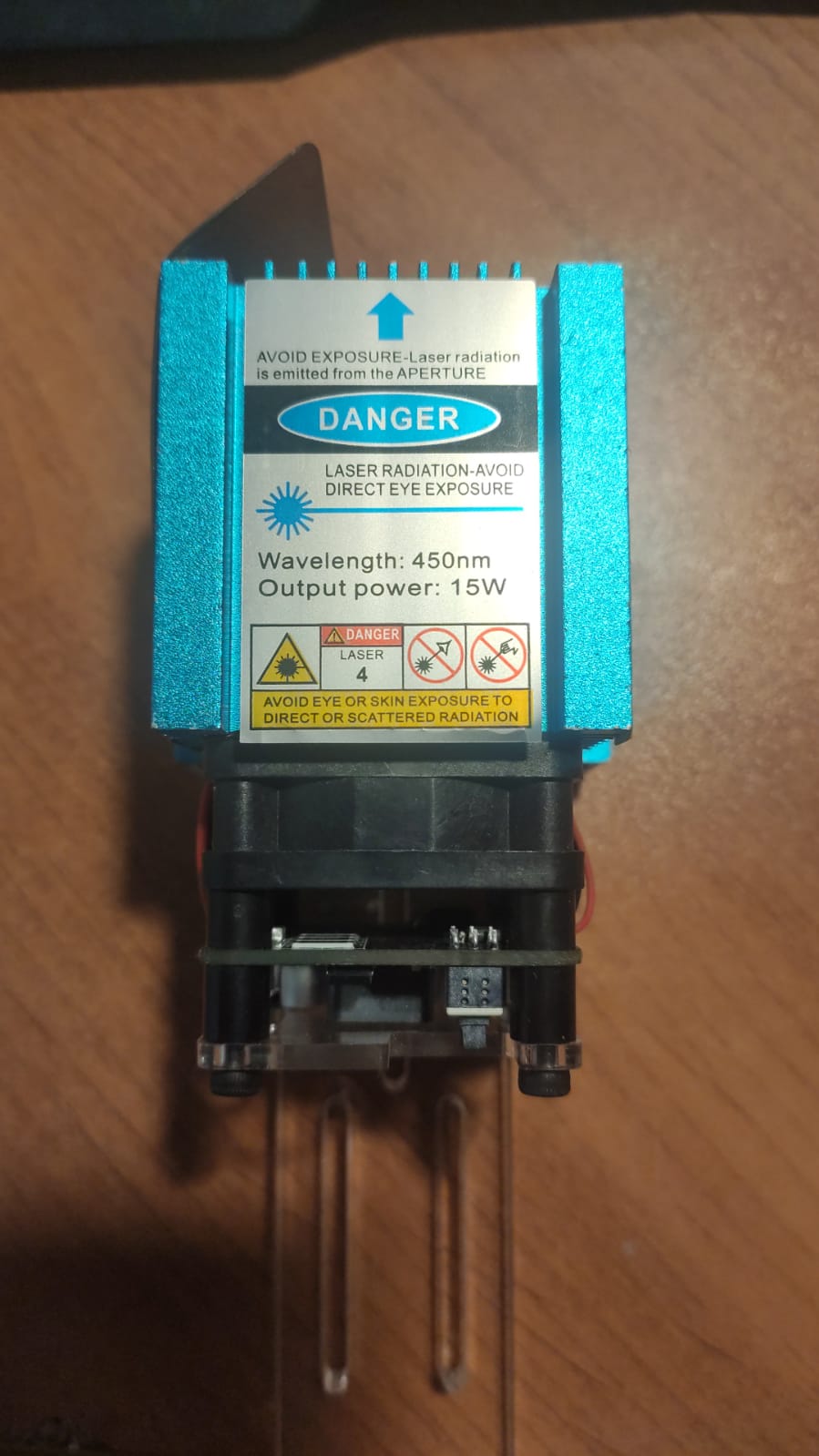

Купленный пару лет назад светодиодный лазерный гравер дал сбой.
Прошу помощи в теории.

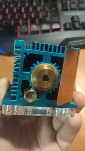

Имею 2 модуля (под модулем понимаю сам светодиодный лазер с ребрами охлаждения, кулер и плата, скрепленная в единый модуль):
1. Родной типа 15w, 450 nm - пару лет назад не уследил за временем работы - сжег сам светодиод. Шумит, индикаторы моргают - луча нет, либо еле видный;
2. Купленный на замену у другого продавца с поднебесной - максимально похожий 5,5w, 450 nm - сегодня поймал паузу, и почувствовал запах гари. Теперь при включении пускает импульсы - типа стреляет одиночными.

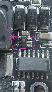

При визуальном осмотре обнаружил прогоревший элемент (см. фото).
Визуально осмотрел и не нашел различий в схемах драйверов для обоих модулей, разве что номера микрух не смог сравнить - частично отсутствуют.
Вопрос: поможет ли замена самого светодиода? На базе модуля отрезать старый светодиод и припаять светодиод от модуля 2? Или же лучше перепаять сгоревший элемент с модуля 1 в модуль 2?
С паяльником схемотехникой на "Вы", использовал гравер по инструкции, не вдаваясь в подробности физических процессов.
Как всегда поломка в самых неподходящий момент, набрал заказов и теперь завис(((
Очень прошу помощи, ребята!

По идее, если на первом модуле живая схема/драйвер, то можно к ней подсоединить лазерный диод от второго, но необходимо предварительно настроить драйвер, ток и напряжение, берётся из даташита на диод (но как ты его идентифицируешь, еще вопрос), можно чуть ниже, выше не желательно. А так - лучше заменить на лазер от Дмитрия (не реклама, но многие хвалят)

Спасибо за совет. Перепайка сгоревшей детали не сможет решить проблему?

toyboy69 писал(а): Перепайка сгоревшей детали
Это скорее всего имс источника постоянного тока для лазерного диода. У китайцев сейчас куча собственных деталюшек, на которые в публичном доступе практически ничего нет, так что даже наличие маркировки не сказало бы можно её перепаять или нет. А так чётко проверьте какие ноги идут на питание/землю, к микроконтроллеру, к индуктивности с диодами, если всё совпадает, то может и можно...но я бы целиком плату переставлял, искал бы спецификацию на похожую по параметрам/виду лазерную головку и КАК-ТО накручивал подстроечные резисторы.

toyboy69 писал(а): Перепайка сгоревшей детали не сможет решить проблему?
Есть вероятность, что от сгоревшего чипа источника тока может быть выбит и управляющий выход 14 ногого чипа.

Всем спасибо за ответы, решил не экспериментировать. Буду брать новый надёжный модуль у Дмитрия

Все таки решился на эксперимент)
Поменял плату, протестил - вроде все так же. Мощность не поменялась, поток такой же.
Скорее всего эти 2 китайских брата одной крови. Загадывать не буду, сколько проживет - время покажет.
Отпишусь как помрет)
А так планирую все же нормальный взять у Дмитрия.
