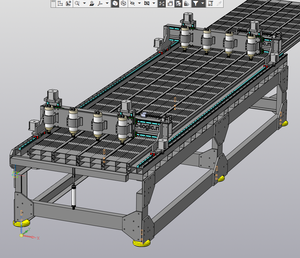

Недавно ко мне обратилась фирма, нужно было решить именно их задачу. Занимаются они тем что делают звукоизоляцию для дорог. То есть вдоль дороги стоят стены из пластмассовых щитов определённой высоты. Щиты состоят из отдельных экструдированных секций. В каждой секции прорезаны окна и внутри установлен звукопоглатитель.
Их не устраивало то, как прорезаются окна: в процессе экструзии ламель подаётся в специальный станок с несколькими дисковыми фрезами на одном валу. Фрезы опускаются – происходит одновременная прорезка всех окон. Вроде всё хорошо, но нет! Фрезы тупятся, пластмасска отгибается вниз, портится товарный вид изделия, в цехе стоит зверский визг от всего этого. И ещё до кучи: пластамасса равная толщине диска отгибается внутрь, мешая в последствии устанавливать звукопоглатитель.
Обратились ко мне. Я взял у них несколько секций чтобы посмотреть как они будут фрезероваться на моём ЧПУ фрезере. Пригласил заказчика к себе. Заказчик был приятно доволен качеством и скоростью реза. И закипела работа над проектом.
В идеале нужно предусмотерть возможность интеграции станка в линию экструдирования
Проект на момент публикации проект немного сырой и есть видные глазу недочёты. Но сейчас важна сама концепция. Косяки - убираемы
Рабочий стол:
4000*1165мм с возможностью расширения до 6000*1165мм
Ход оси Z 50мм. Больше физически некчему.
Обрабатываемые материалы:
Только пластмасса…
Чертежи, фото, видео станка:
Безымянный.png (10067 просмотров) <a class='original' href='./download/file.php?id=205720&mode=view' target=_blank>Загрузить оригинал (273.42 КБ)</a>
2.png (10067 просмотров) <a class='original' href='./download/file.php?id=205719&mode=view' target=_blank>Загрузить оригинал (122.91 КБ)</a>
1.png (10067 просмотров) <a class='original' href='./download/file.php?id=205718&mode=view' target=_blank>Загрузить оригинал (251.9 КБ)</a>

CNC-Logic писал(а): ↑ Фрезы тупятся, пластмасска отгибается вниз, портится товарный вид изделия, в цехе стоит зверский визг от всего этого.
А на твоем станке фрезы тупиться не будут?

CNC-Logic
Конечно будут. Но твердосплав должен жить дольше того что есть сейчас.

CNC-Logic писал(а): ↑ Конечно будут. Но твердосплав должен жить дольше того что есть сейчас.
Дисковые фрезы с твердосплавными сменными пластинками.
VRDF-VORGEN-1200x800.jpg (9979 просмотров) <a class='original' href='./download/file.php?id=205726&mode=view' target=_blank>Загрузить оригинал (97.56 КБ)</a>
Дисковые фрезы с твердосплавными напайками. Продаются не дорогие станки для их заточки ;)
01.png (9979 просмотров) <a class='original' href='./download/file.php?id=205725&mode=view' target=_blank>Загрузить оригинал (198.11 КБ)</a>
Проблема наверно не в станке или фрезах, а в самих работниках которые не следят за инструментом.
Даже интересно что будет с твоими фрезами, когда они затупятся. Они будут работать пока дым не повалит из станка :hehehe:

CNC-Logic
Предполагаю, что заказчик знал о существовании дисков с твердосплавом. Диски при одновременном нажиме на деталь создавали канавки неодинаковой длины (минус к товарному виду). Так как по центру заготовки прогиб был всегда больше.
aftaev писал(а): ↑ Проблема наверно не в станке или фрезах, а в самих работниках которые не следят за инструментом.
Человеческий фактор всегда проблема и предсказать его невозможно. А что будет с моими фрезами? Сломаются естественно, а в самом худшем случае ещё и причинят вред заготовке. Придётся либо тормозить конвеер, либо использовать станок вне конвеера (что кстати заказчик рассматривает), либо менять фрезы заблаговременно (тут без опыта никак). Потому нужен оператор который будет бдеть.

CNC-Logic писал(а): ↑ Диски при одновременном нажиме на деталь создавали канавки неодинаковой длины (минус к товарному виду).
Для этого зуб затачивают под углом, другой зуб в другую сторону или затачивают как кукурузу.
CNC-Logic писал(а): ↑ А что будет с моими фрезами?
Не знаю что там за пластик, но скорее всего при небольшом затуплении начнет плавится пластик и наматывать на фрезу.

а как на одинаковую высоту зажать инструмент в шпиндель?
Re: 8ми шпиндельный ЧПУ фрезер
Добавлено: 02 дек 2022, 23:43
sima8520 писал(а): ↑ а как на одинаковую высоту зажать инструмент в шпиндель?
Зачем? Режется насквозь.

aftaev писал(а): ↑02 дек 2022, 23:43
Т-образной фрезой? концевой еще понял бы, но Т-образной резать насквозь.... :ura:
либо я чего то не понял, либо вы

sima8520 писал(а): ↑ Т-образной фрезой? концевой еще понял бы, но Т-образной резать насквозь....
В первом сообщении ТС упоминается дисковые фрезы. На картинках просто прорези насковзь. Т-пазов и Т-фрез не вижу.
Добавлено: 03 дек 2022, 18:18
я вижу обычные шпиндели :shock: . в обычный шпиндель если поставить дисковую фрезу мы что получим? :thinking: )))
наверное нечто похожее на Т фрезу, не так ли!? :ura:

CNC-Logic писал(а): ↑ с несколькими дисковыми фрезами на одном валу
Добавлено: 03 дек 2022, 18:33
sima8520 писал(а): ↑ в обычный шпиндель если поставить дисковую фрезу мы что получим?
В первом сообщении описано как бы сделан другой станок, с дисковыми фрезами.
sima8520 писал(а): ↑ я вижу обычные шпиндели .... наверное нечто похожее на Т фрезу, не так ли!?
Надо смотреть на прорези которые нужно получать в детали. Тогда стане понятно что Т-фреза там не нужна, обычная цилиндрическая фреза.
