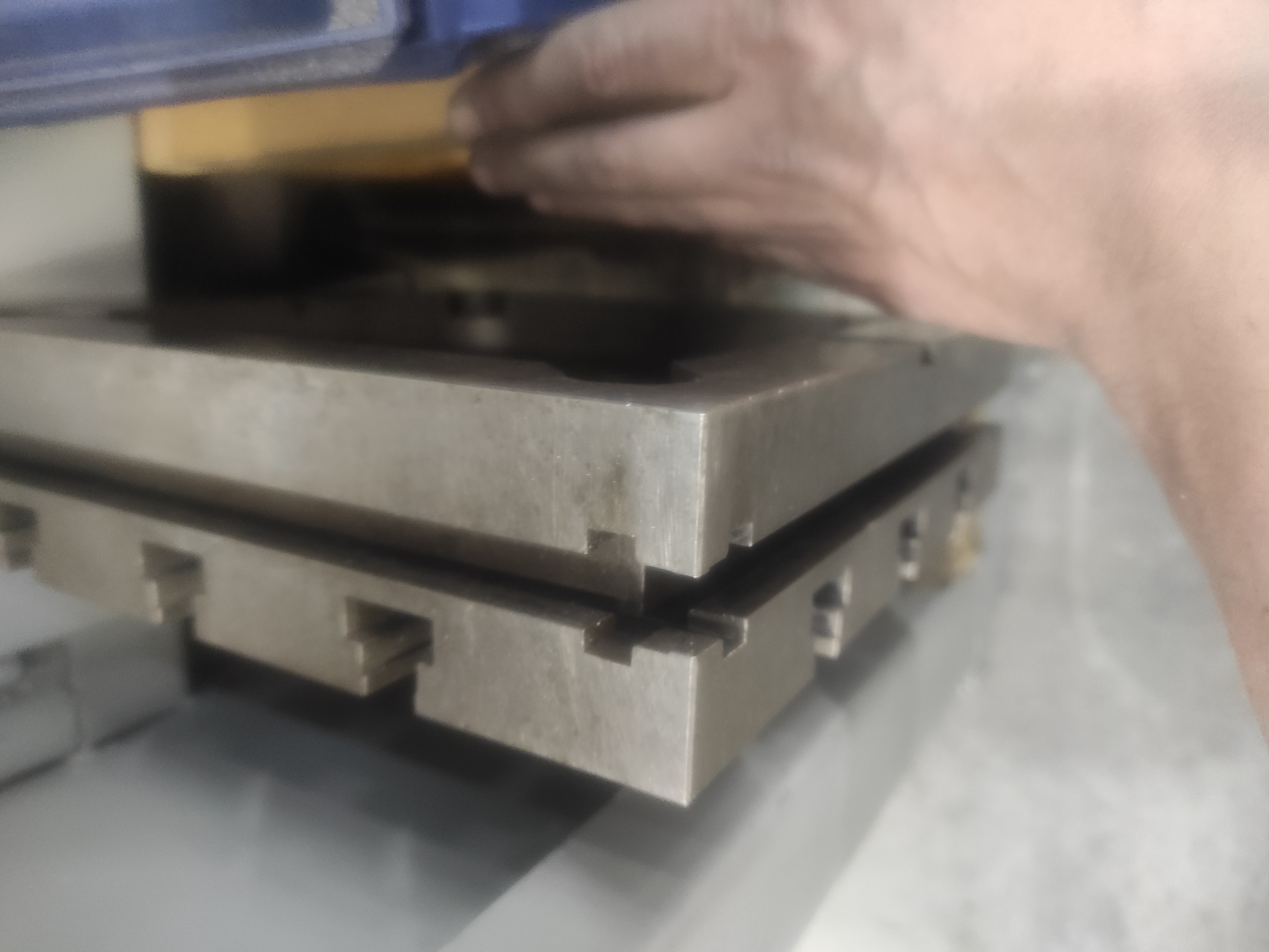

Есть мысль как опоры балки использовать плиты УСП ,но из того что я вижу у себя, все грани имеют только боковой паз без крепежных отверстий , если поставить такую плиту на основание и например через Т гайки прикрутить
например сразу по 10 болтов м10-м12 будет ли такая конструкция стоять на одном месте? На кручение не сдвинется, а если вдоль паза может сместится?

Mamont
Винтом м10 высокого класса прочности можно обеспечить силу сжатия 2т.с. . Сила трения при этом обеспечит величину около 200кгс.
Вот и считай усилия которые могут воникнуть при работе , не превысял ли они порог

nik0
копол писал(а): ↑ будет ли такая конструкция стоять на одном месте?
А куда она денется?
Вот рельсы сложнее закрепить.

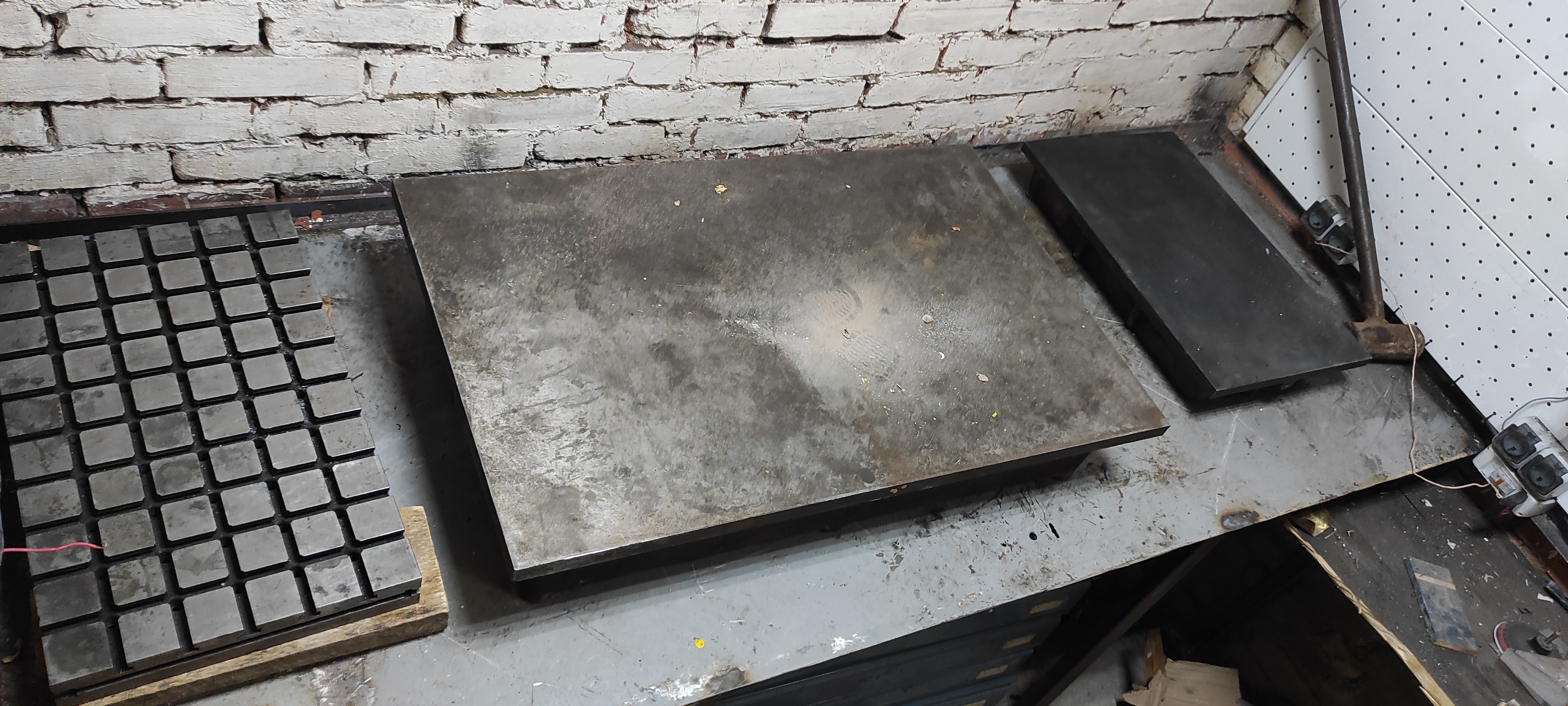

О спасибо! Я так прикинул, жёсткость подвижного портала если у станины высокие " Борта" По которым ездит балка, в перспективе взять их неоткуда, ну если только набрать ряд больших усп плит с каждой стороны. Так проще уж сделать бегающий стол. Тем более появился кандидат

Однако только на словах плита двигалась , 8 человек едва едва от пола оторвали :o думаю уже взять магнитный сверлильный станок, как ещё ровно её рассверлить

Mamont
Плиты наверняка имеют поверхностную цементацию. Или как минимум поверхнтстную закалку до 50 hrc. Так просто не просверлить и резьбу не нарезать.
Советую использовать твердосплавные сверла . Засверливаться на грубину около 5мм, а потом уже обычный материал сверлить меньшим сверлом (под резьбу)

копол
Там обычный чугуний можно и дрелью проткнуть но будет криво, стружка порошковая
