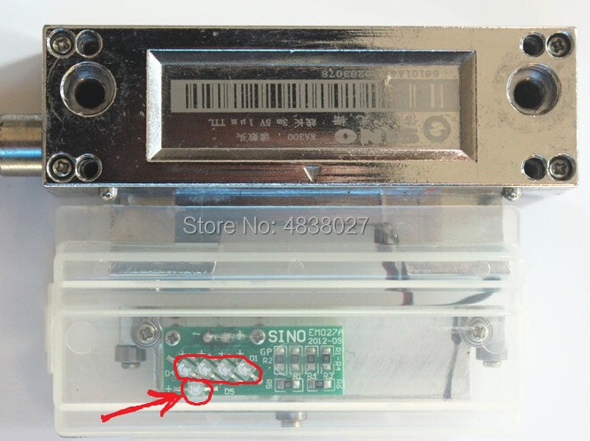

Я правильно понимаю, что для зет должно быть 5 оптопар?
Sino-KA300-KA600-5.jpg (1039 просмотров) <a class='original' href='./download/file.php?id=205631&sid=b2b0f2577914874612157422253be413&mode=view' target=_blank>Загрузить оригинал (109.55 КБ)</a>

А что скажете про идею взять Z с драйвера? С учетом редукции получится 1.66мм на оборот. Или идея бредовая, лучше заменить головки линеек на правильные?
Re: Оптические линейки и метка Z - нужна помощь
Добавлено: 24 ноя 2022, 15:43
rry
Фрост писал(а): 24 ноя 2022, 14:36 А что скажете про идею взять Z с драйвера? С учетом редукции получится 1.66мм на оборот. Или идея бредовая, лучше заменить головки линеек на правильные?
почему бредовая? должно сработать
в дмцнет (да и много наверное где ещё) такой режим поиска мех нуля по дефолту - доезд до концевика и возврат до зет метки с драйвера
