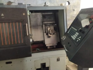

Токарный станок с чпу NC-210
Рабочее поле:
Перемещение по Х - 300мм
Перемещение по Z - 250мм
Обрабатываемые материалы:
Сталь, алюминий, бронза итп

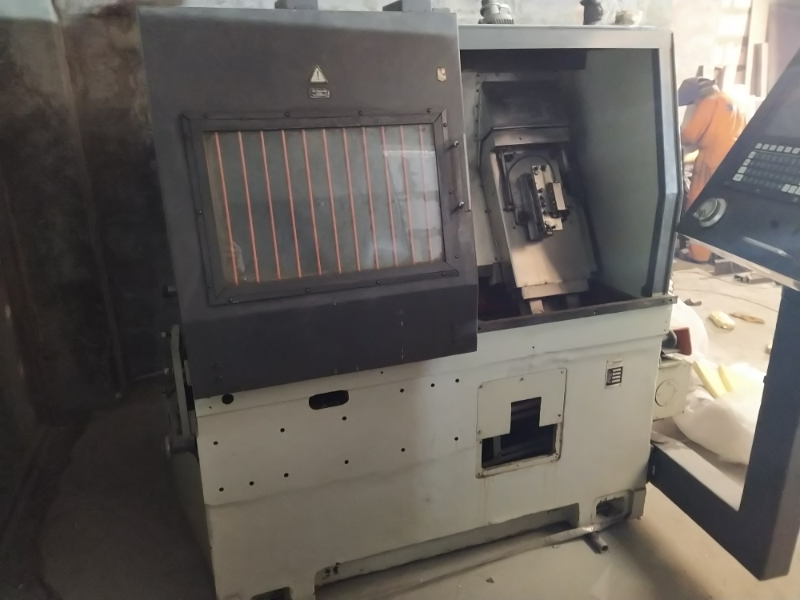

Далее вашему вниманию будет представлена долгая и душераздирающая история приобретения и восстановления данного оборудования. Будет драма, боль утрат, взлеты и падения.
Купили мы машинку в Краснодаре у продавца "ТИБО" никаких выводов я делать не буду, делайте их сами. Вперед скажу, что реальность не особенно совпала с обещаниями продавца на предмет состояния станка. Проблем было много и лечение их заняло весьма продолжительное время.

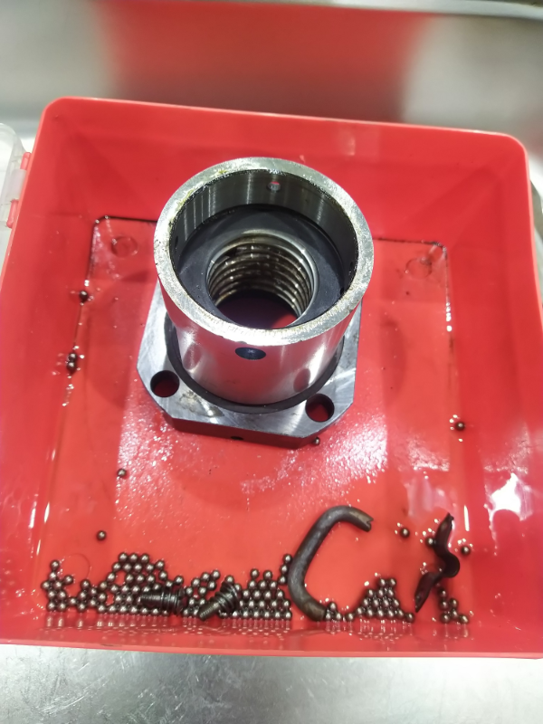

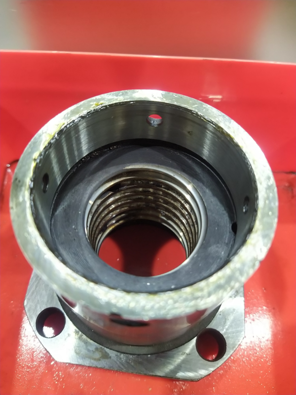

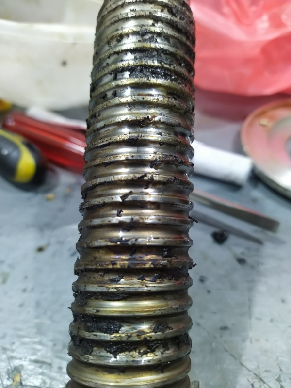

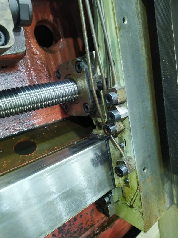

Состояние ШВП скажем так не самое лучшее. Дополнительно ржа проела небольшой участок винта швп, на этом месте теперь яма в сотку. Неприятно
IMG_20211203_001808.png (124545 просмотров) <a class='original' href='./download/file.php?id=204588&mode=view' target=_blank>Загрузить оригинал (718.08 КБ)</a>

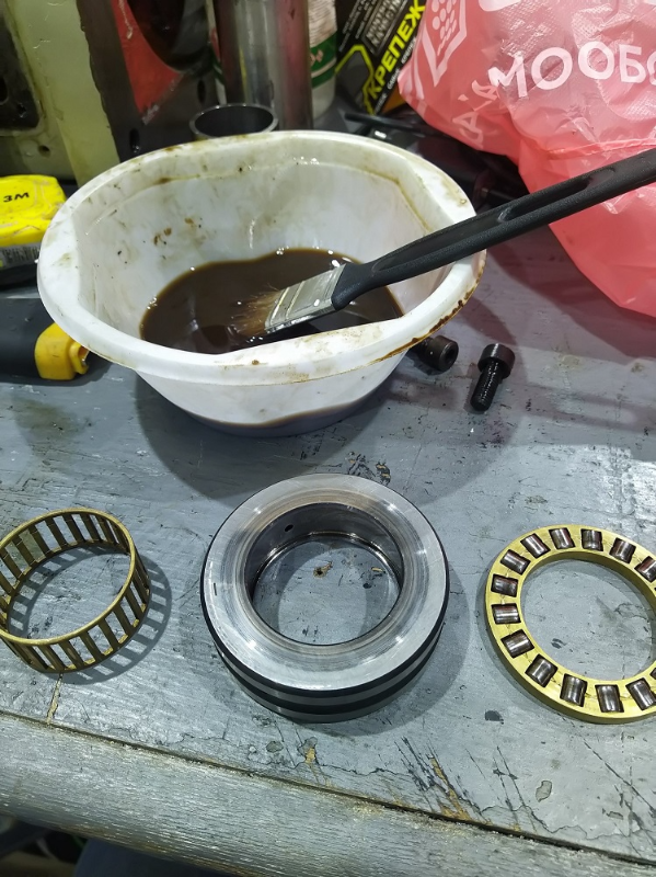

Гайки в целом были в нормальном состоянии, если не считать их покрытие из адского микса сухого солидола и ржавчины
IMG_20211205_154712.png (124545 просмотров) <a class='original' href='./download/file.php?id=204589&mode=view' target=_blank>Загрузить оригинал (726.25 КБ)</a>
IMG_20211205_154716.png (124545 просмотров) <a class='original' href='./download/file.php?id=204590&mode=view' target=_blank>Загрузить оригинал (718.11 КБ)</a>
А это комбинированный подшипник опоры ШВП, сепараторы были погнуты от очень аккуратной установки, но выправить их было не слишком сложно. впоследствии все хорошо собралось

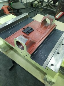

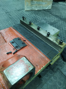

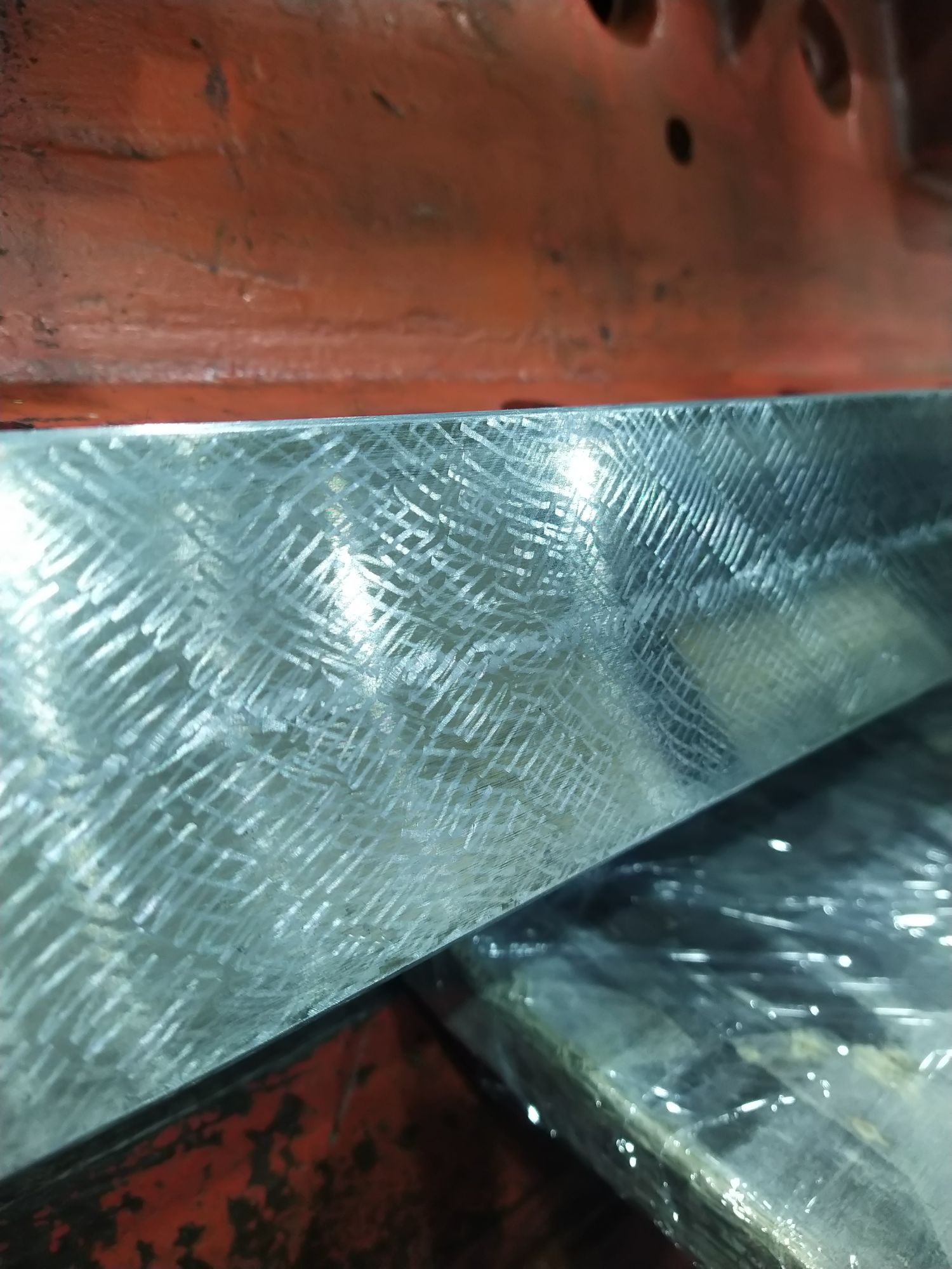

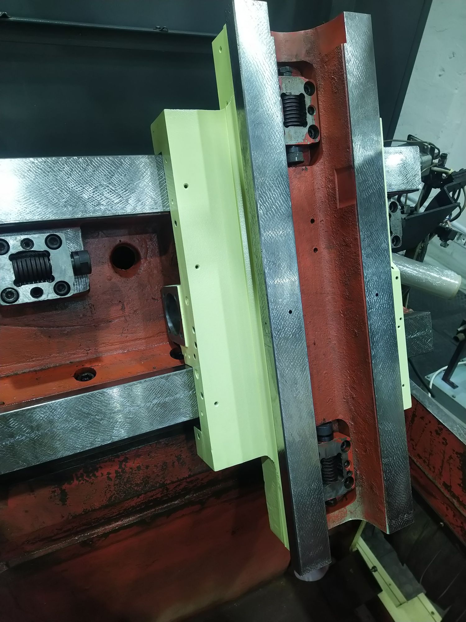

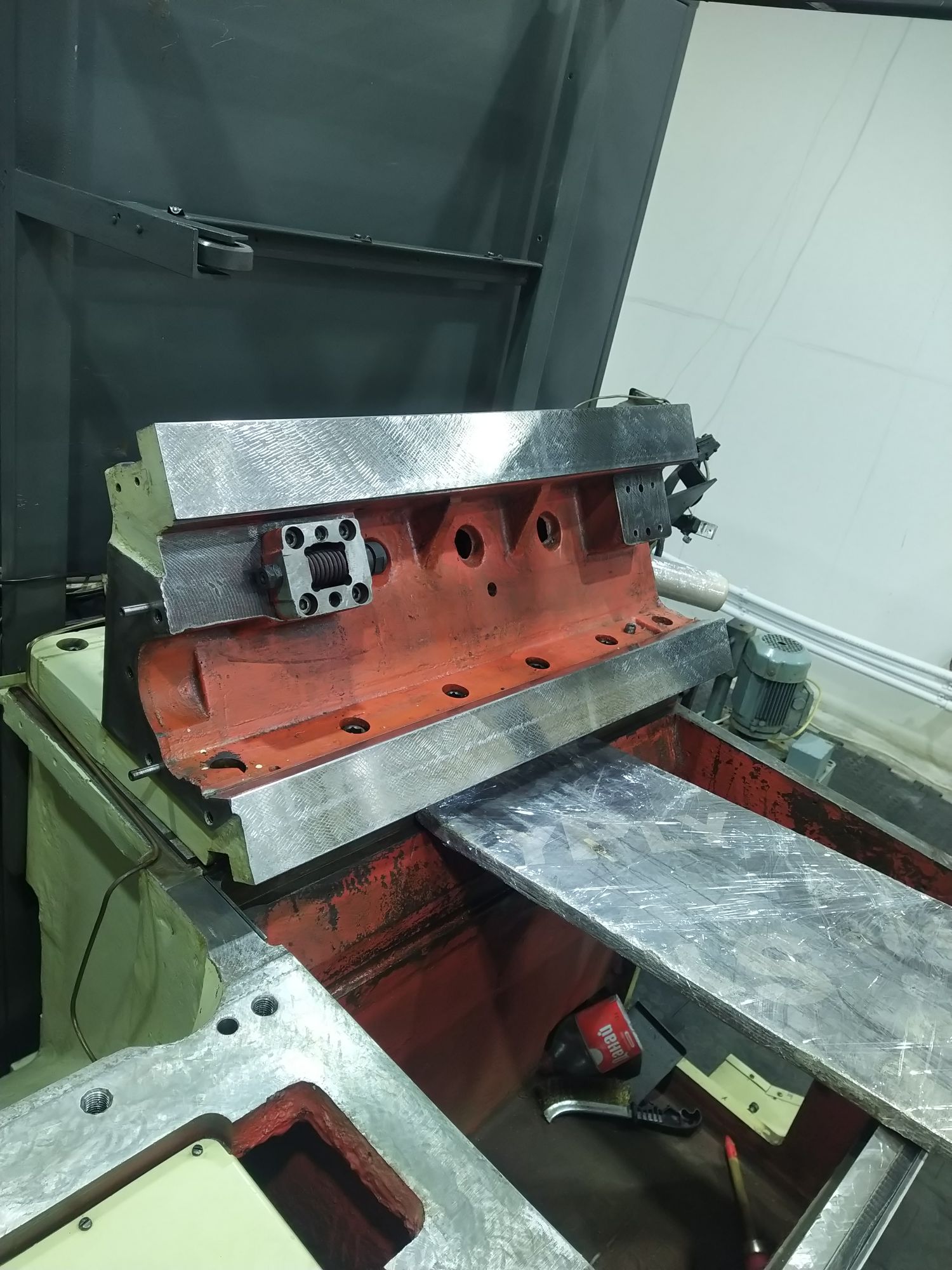

По направляющим призмам. Это единственная причина покупки данного станка. Призмы были в прекрасном состоянии. Никаких трещин, задиров или чего-либо подобного. Просто разобрали, почистили, покрасили и готово!
IMG_20211130_215623.png (124516 просмотров) <a class='original' href='./download/file.php?id=204594&mode=view' target=_blank>Загрузить оригинал (867.32 КБ)</a>
IMG_20211206_184019.png (124516 просмотров) <a class='original' href='./download/file.php?id=204595&mode=view' target=_blank>Загрузить оригинал (845.32 КБ)</a>
IMG_20220110_233303.jpg (124516 просмотров) <a class='original' href='./download/file.php?id=204596&mode=view' target=_blank>Загрузить оригинал (379.26 КБ)</a>
IMG_20220110_233313.jpg (124516 просмотров) <a class='original' href='./download/file.php?id=204597&mode=view' target=_blank>Загрузить оригинал (351.77 КБ)</a>
IMG_20220110_233320.jpg (124516 просмотров) <a class='original' href='./download/file.php?id=204598&mode=view' target=_blank>Загрузить оригинал (295.4 КБ)</a>
IMG_20220111_011215.jpg (124516 просмотров) <a class='original' href='./download/file.php?id=204599&mode=view' target=_blank>Загрузить оригинал (439.22 КБ)</a>

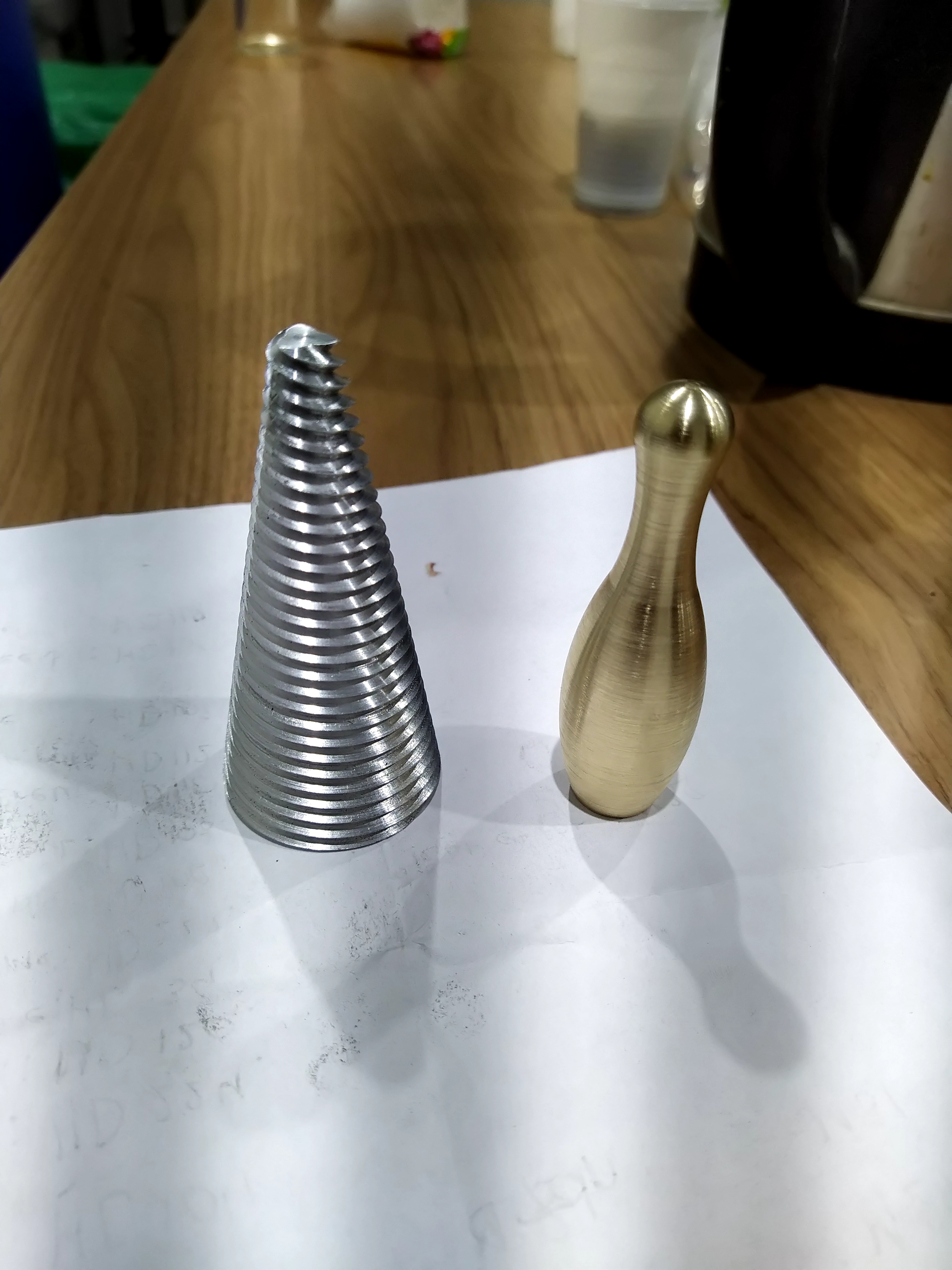

интересно бы было увидеть конечный результат обработки на разных режимах
kravc
Сообщения: 86
Зарегистрирован: 17 май 2016, 09:41
Репутация: 29
Откуда: Ростов-на-Дону
Re: Капиталка АТПУ-125
Сообщение kravc »
rry писал(а): 21 авг 2022, 00:50 интересно бы было увидеть конечный результат обработки на разных режимах
Так пойдет?
IMG_20220821_031235.jpg (124416 просмотров) <a class='original' href='./download/file.php?id=204608&mode=view' target=_blank>Загрузить оригинал (3.98 МБ)</a>
Я попозже ещё фоток накидаю, ждите
Режимы держит хорошо, я снимал на нем 3мм на сторону по стали, вообще без проблем. Повторяемость резцедержки в пределах сотки

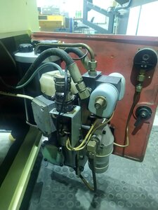

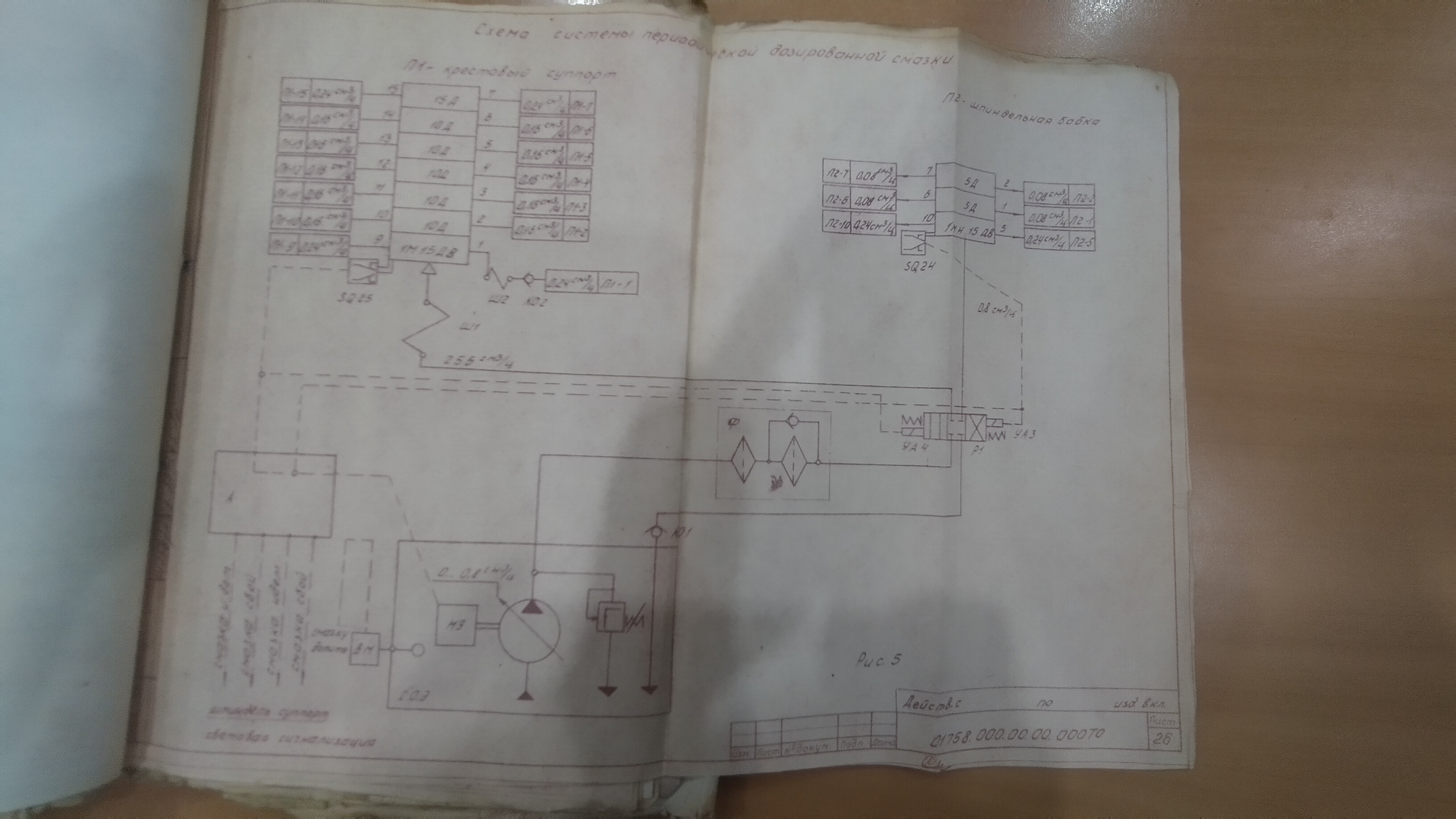

Система смазки.

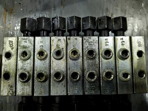

Тут все сделано прямо таки на совесть. Применены прогрессивные делители смазки.
IMG_20220821_110956.jpg (124360 просмотров) <a class='original' href='./download/file.php?id=204611&mode=view' target=_blank>Загрузить оригинал (6.6 МБ)</a>
Такие вот.
IMG_20220821_105807.jpg (124360 просмотров) <a class='original' href='./download/file.php?id=204610&mode=view' target=_blank>Загрузить оригинал (4.8 МБ)</a>
А это насос.
Как это работает? Масло поступает от насоса с некоторым давлением(в моем случае около 20 килограмм, зависит от точки смазки) в распределитель. Там, двигаясь по специальным каналам, отменяется порция масла и под давлением по очереди смазываются все подключенные потребители. Порция масла зависит от объема камеры, более подробно можно погуглить(именно эти зовутся МИ-5).
IMG_20220821_104819.jpg (124360 просмотров) <a class='original' href='./download/file.php?id=204609&mode=view' target=_blank>Загрузить оригинал (1.31 МБ)</a>
Кстати да, у меня есть полноценный паспорт АТПУ-125. Если кому нужно, свяжитесь со мной.

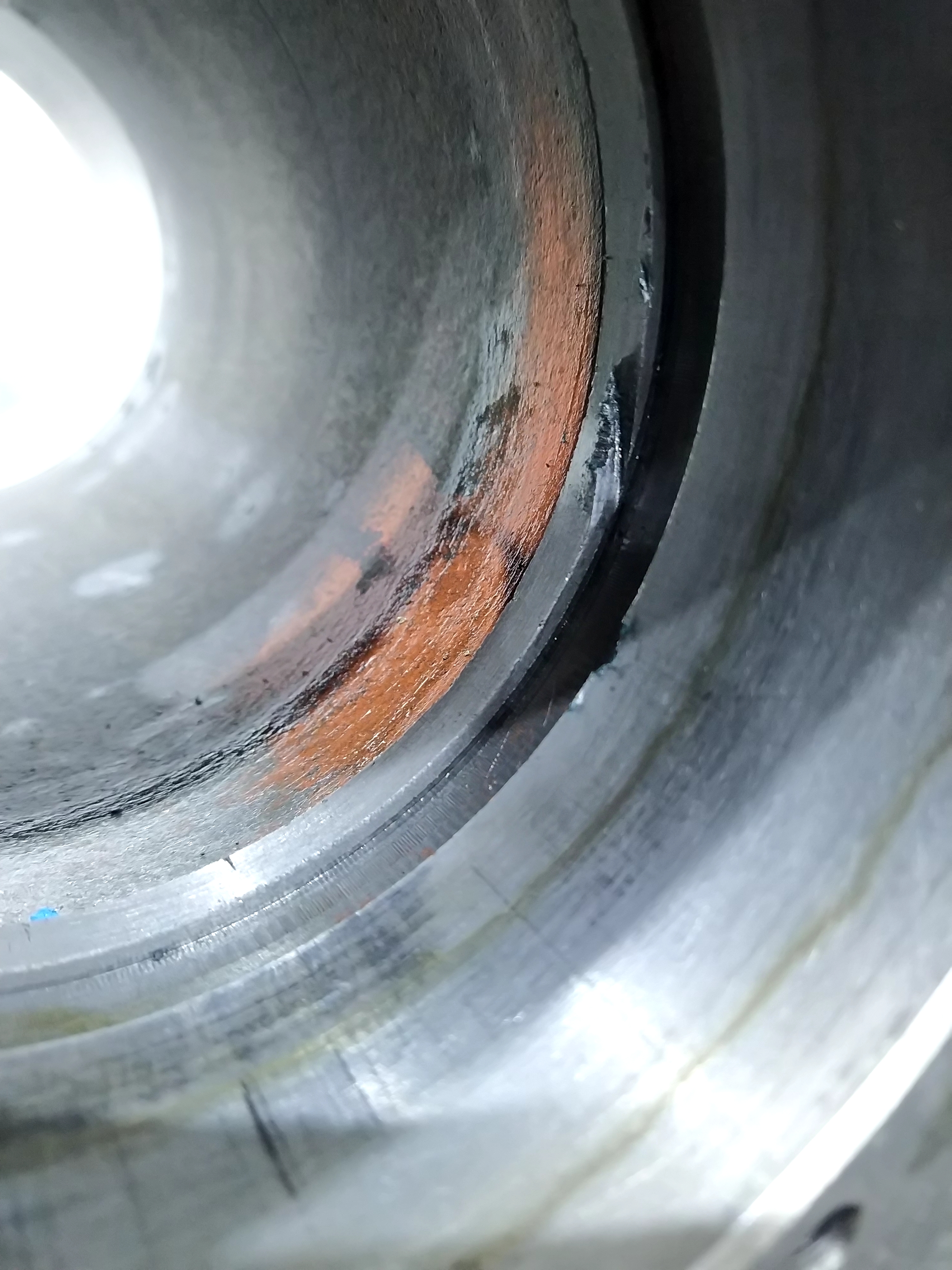

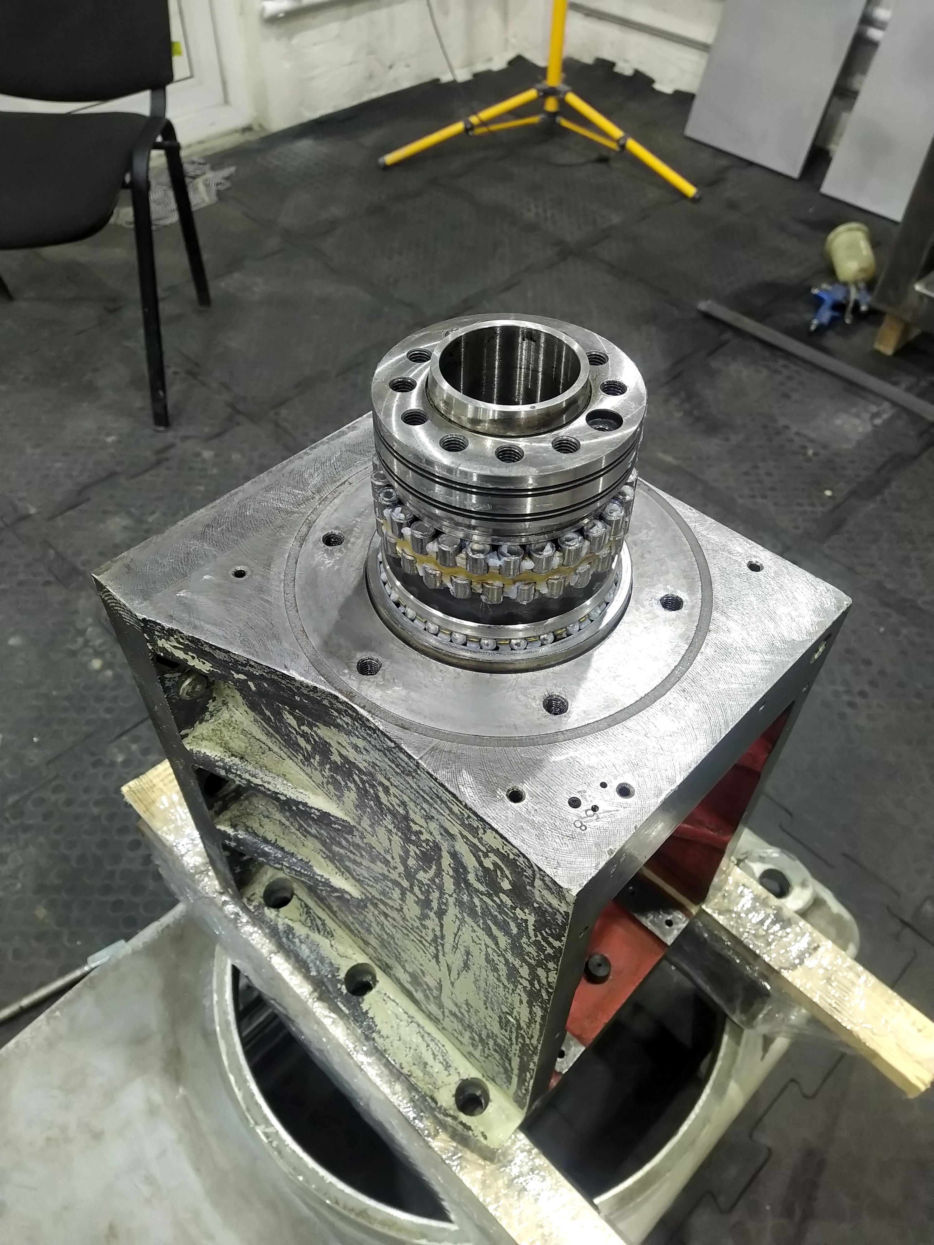

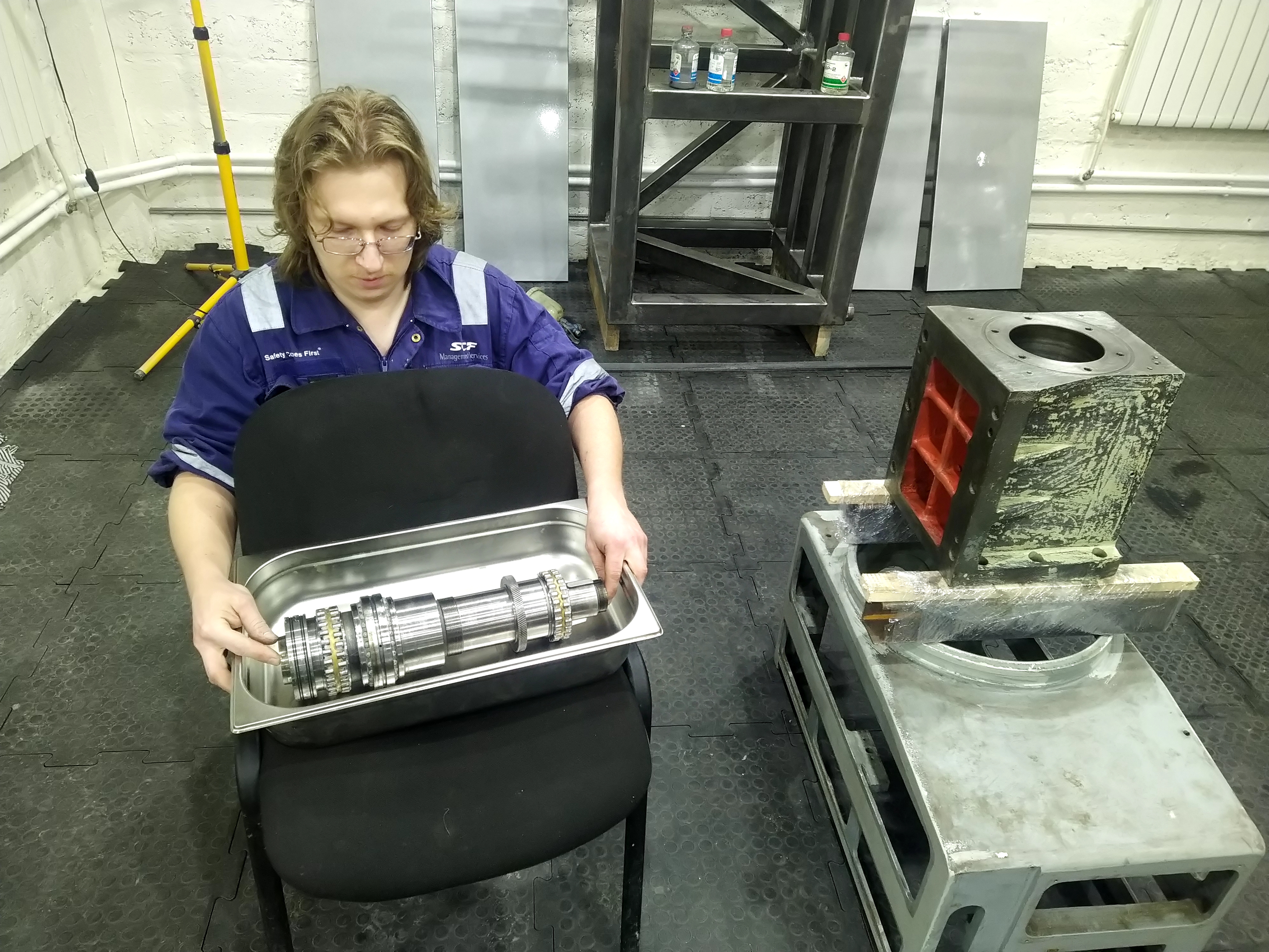

Шпиндель, щас про боль будет. Сразу замечу, что смазка шпинделя производится консистентной смазкой. Производитель имея шикарную систему прогрессивной смазки по какой-то причине не стал применять ее на шпинделе. Пришлось разбирать, мыть и собирать. В качестве смазки использовали SKF LGLT-2, крайне неплохая смазка для подшипников.
Чистый и вымытый шпиндель готов к установке в корпус. (124318 просмотров) <a class='original' href='./download/file.php?id=204614&mode=view' target=_blank>Загрузить оригинал (5.62 МБ)</a>

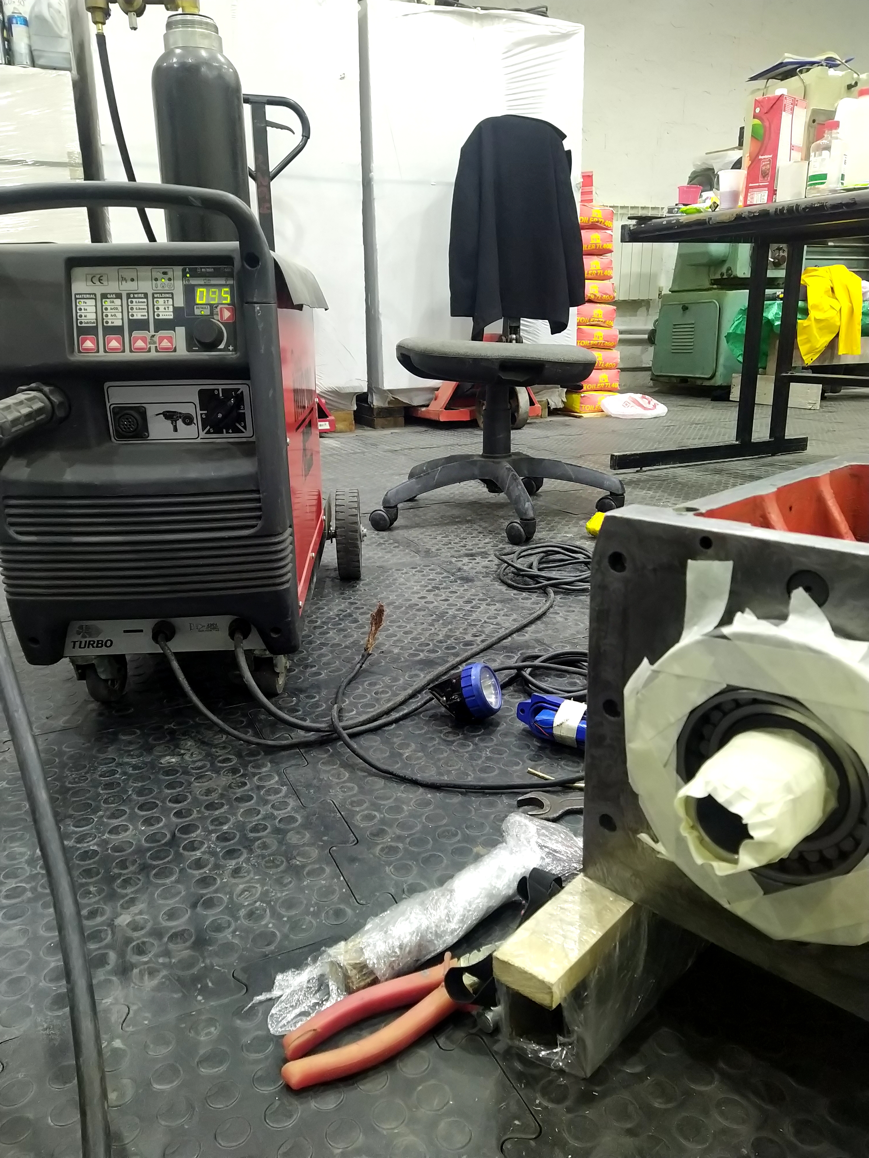

Иногда я ругаю себя за то, что не полностью ознакомившись с системой, я лезу в нее, так было и на этот раз, с разницей в том, что помешательство было групповым. А проблема в том, что задний роликовый подшипник дистанцируется хитрой втулкой, которая держится в корпусе полукольцами. Их перед сборкой необходимо напрячь, чтоб исключить смещение, а иначе сборка ломается и иначе как хирургией не лечится, так и получилось.
...жить ему осталось не более часа (124318 просмотров) <a class='original' href='./download/file.php?id=204615&mode=view' target=_blank>Загрузить оригинал (5.45 МБ)</a>
Втулка вылезла, полукольца расслабились и упёрлись в заднюю часть подшипника. Пришлось привариваться и выдирать внешнюю обойму
IMG_20220821_125502.jpg (124318 просмотров) <a class='original' href='./download/file.php?id=204613&mode=view' target=_blank>Загрузить оригинал (5.2 МБ)</a>
IMG_20220821_125519.jpg (124318 просмотров) <a class='original' href='./download/file.php?id=204612&mode=view' target=_blank>Загрузить оригинал (4.39 МБ)</a>

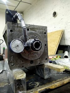

Было тяжко. Лечили недели две. Таки вылечили. Изготовили новые полукольца, выточили новые втулки, измерили зазор, натянули. Заработало! Блеск!
IMG_20220821_130957.jpg (124318 просмотров) <a class='original' href='./download/file.php?id=204616&mode=view' target=_blank>Загрузить оригинал (5.35 МБ)</a>
Теперь имеем радиальный зазор 3 микрона и он прекрасно работает, подшипник не греется. Не повторяйте наших ошибок)
IMG_20220821_104335~2.jpg (124318 просмотров) <a class='original' href='./download/file.php?id=204617&mode=view' target=_blank>Загрузить оригинал (1.07 МБ)</a>
