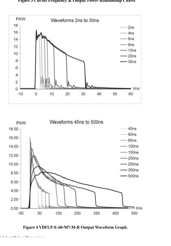

Есть такие две чудесные диаграммы из даташита.
Если получать максимальную мощность, получается надо 30ns или 500ns ?
Все остальное вроде бы имеет меньшую площадь под графиками. (пожалуй 350 сравнима с 30)

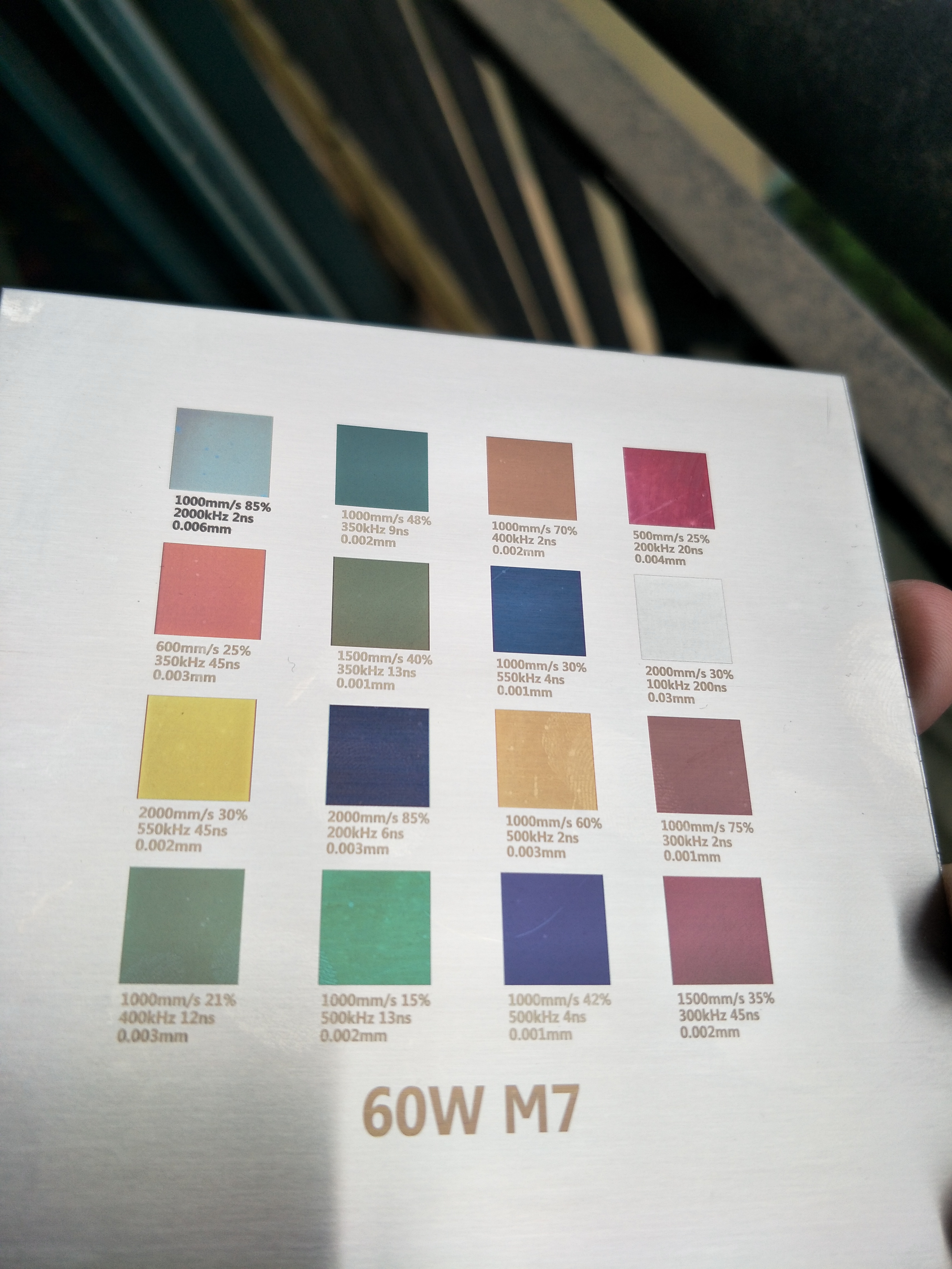

А, еще производитель для цветной гравировки (вероятно по нерже, не пробовал пока) подсунул такой файл (может надо кому).
Это для линзы 174х174

Немного времени появилось.
Маркирует отлично, по нерже можно хренову тучу цветов получить, особенно по полированной.
С титаном тоже поковырялся, но пока результаты скромнее чем по нерже(синие-черные ок, с зелеными-желтыми не оч),
надо какие-то нормальные калибровочные таблицы сделать.
(плагин чтоли какой написать, не знаю даже, что-то инфы по плагинам и формату файлов"не вагон")

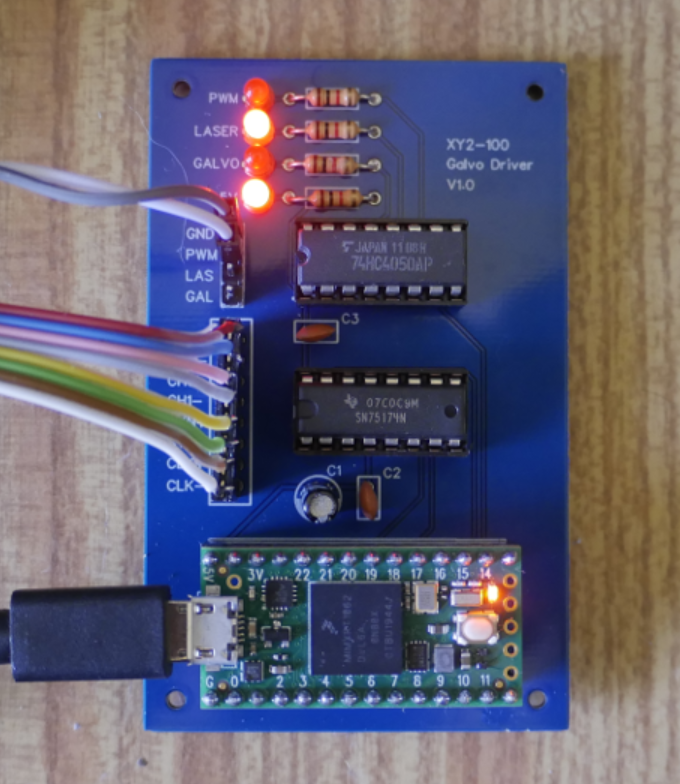

aftaev писал(а): ↑ разобрался как сканаторной управлять и свой софт написал
Управлять самой головой очень просто, которая у меня работает например по протоколу XY2-100, там только нужно между микроконтроллером и головой добавить МК развязки по 485 интерфейсу.
Для работы на максимальной скорости, требуется отправлять команды по 20 бит с частотой 2 миллиона раз, правда в реальности это не применимо :-) там возникают другие проблемы....
Так что можно чуть ли не ардуиной управлять....
