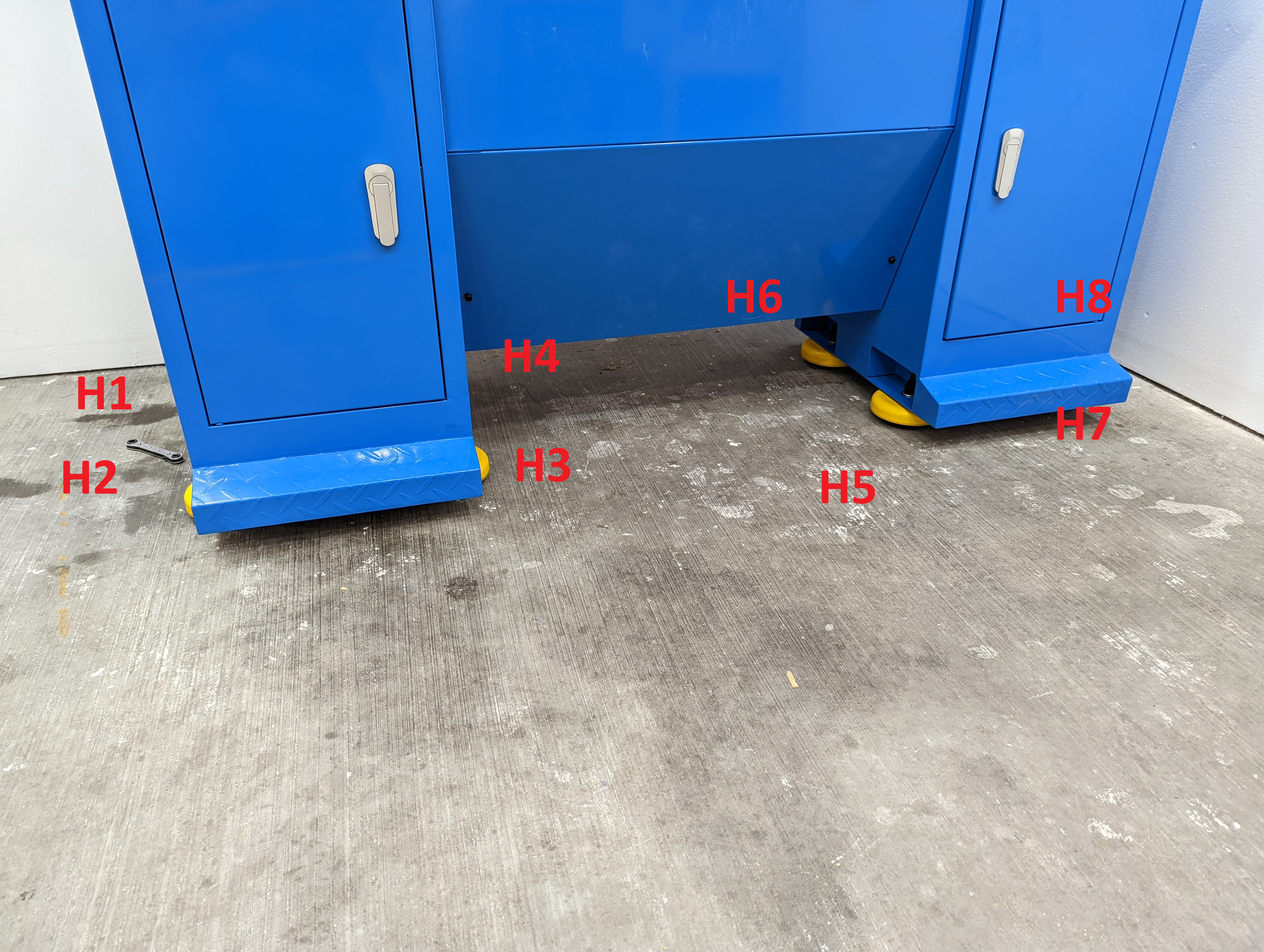

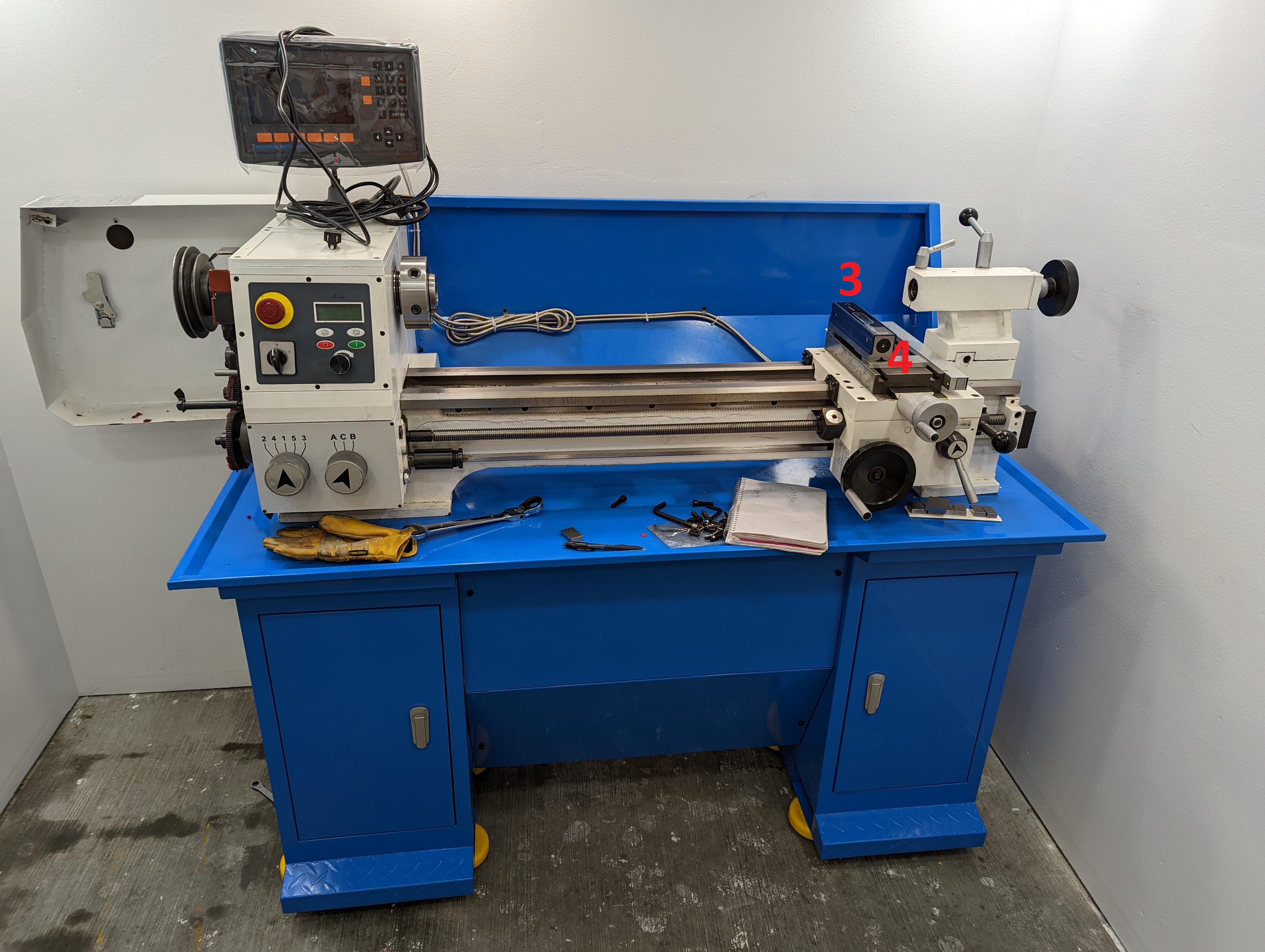

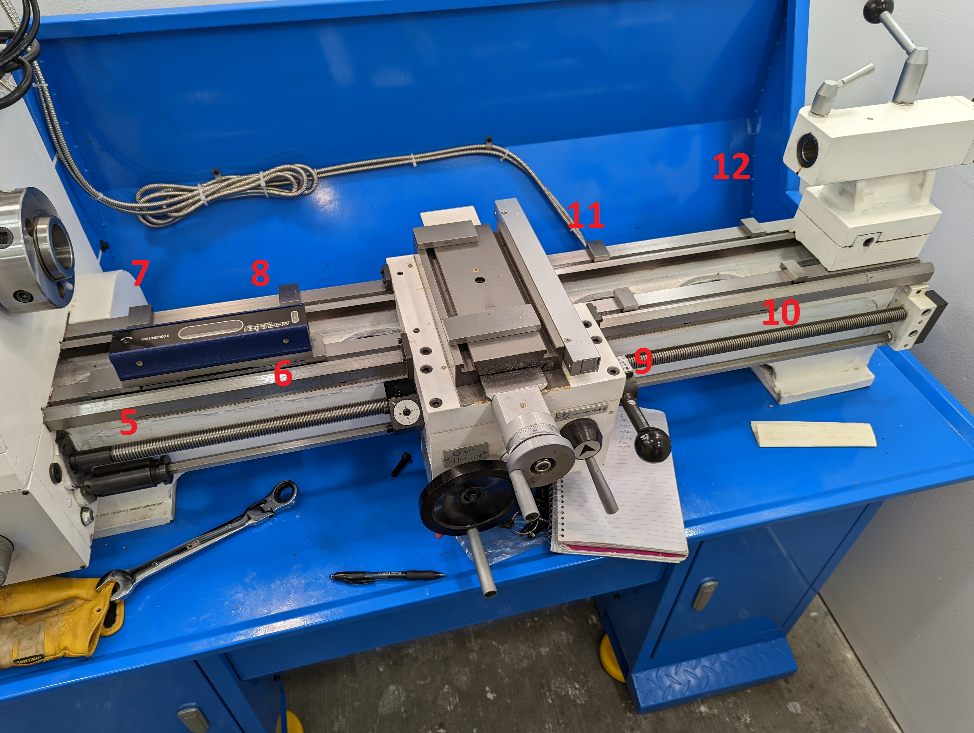

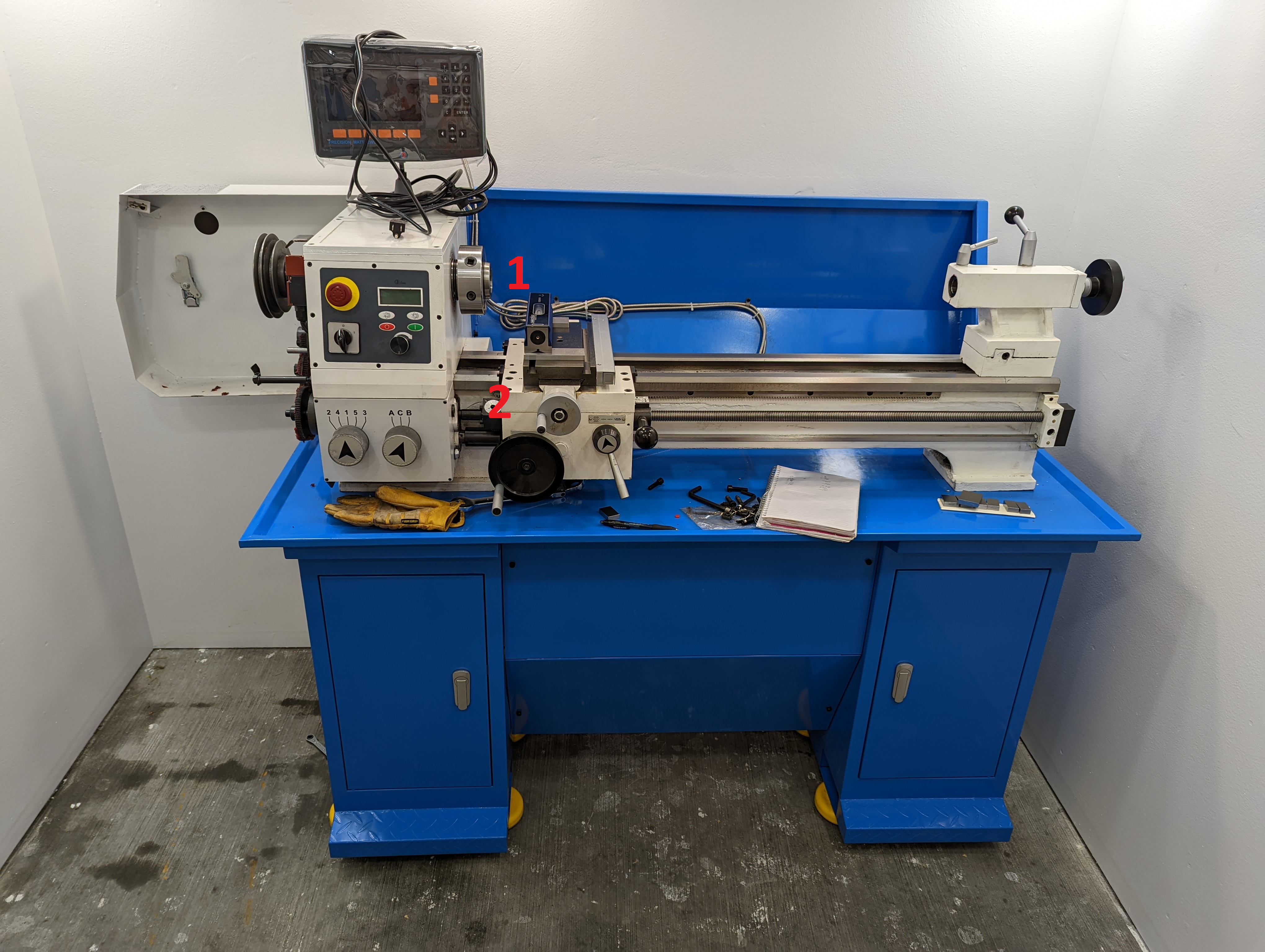

Помогите пожалуйста выставить токарник.
Что я делаю:
1-2.png (6260 просмотров) <a class='original' href='./download/file.php?id=204228&sid=a1dd41fea4847fc5e92f7647a7cb8ad7&mode=view' target=_blank>Загрузить оригинал (14.04 МБ)</a>
3-4.png (6260 просмотров) <a class='original' href='./download/file.php?id=204227&sid=a1dd41fea4847fc5e92f7647a7cb8ad7&mode=view' target=_blank>Загрузить оригинал (14.76 МБ)</a>
5-12.png (6260 просмотров) <a class='original' href='./download/file.php?id=204229&sid=a1dd41fea4847fc5e92f7647a7cb8ad7&mode=view' target=_blank>Загрузить оригинал (15.48 МБ)</a>
измеряю поперёк (измерения 1-2, 3-4) и вдоль(измерения 5-6,7-8,9-10,11-12) станины.

Измерения 1-2 и 3-4 стабильно показывают что станина винтом - 2 и 3 всегда выше. Можно более-менее сделать так чтобы они были примерно одинаковые с разбегом ~0.05мм на 100мм, но тогда ноги Н6-Н8(
ноги.png (6260 просмотров) <a class='original' href='./download/file.php?id=204226&sid=a1dd41fea4847fc5e92f7647a7cb8ad7&mode=view' target=_blank>Загрузить оригинал (17.04 МБ)</a>
) едва касаются земли и конструкция становится не очень стабильной.
Если под точку 10 положить около 0.6мм стальной фольги то выровнять измерения 1-2 и 3-4 становится сильно проще и даже стоит конструкция на всех ногах, но тогда суппорт катается чуть хуже и сложнее его перемещать плавненько и равномерно возле задней бабки.
№2:
Даже независимо от измерений 1-4 если измерить 5-6,7-8,9-10,11-12 то заметно что станина чуть загрустила и заваливается в центр, т.е. 5,7,10 и 12 всегда выше, на ~0.05 на 100мм. Насколько это нормально и можно-нужно ли это исправлять?
Кроме того если взять во внимание измерения 1-4 то выставить 5-12 вообще как-то не получается. При попытке поймать измерения вдоль измерения поперёк убегают так далеко что их не поймать не сломав измерений вдоль.
Вопросы:
- Посмотрите пожалуйста опытным глазом - всё ли я делаю верно? Я достаточно много времени проковырялся и пока не особо приблизился к результату.
- Нормально ли что станина заваливается в центр под собственным весом или нужно пытаться ей помочь и если нужно то как?
- Стоит ли решать проблему №1 с помощью фольги или лучше оставить его с двумя ногами непрочно стоящими на земле?
- Подскажите пожалуйста какую цель реалистично ставить? Я не представляю себе как это можно выставить везде в 0 - какие измерения реально важны а на какие можно забить и на сколько забить?

наверное это выставление имело бы смысл если бы станина опиралась на шлифованную чугунятину. но поскольку она опирается на хлипкую тумбочку, то это всё неизбежно будет плавать в разные стороны.
Можно попробовать поподкладывать фольгу под станину добиваясь там полного контакта.
Или есть эпоксидные спец составы безусадочные.

В некоторых случаях делается анкерение станков, тогда есть возможность регулировки и в обратную сторону. В случае если регулировка ножек не оказывает эфекта на устранение "винта" то думаю в таком случае слабым местом будет тумба.
Вот примет как выставляется ЧПУ станок по уровню https://www.haascnc.com/service/trouble ... eling.html
