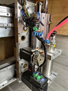

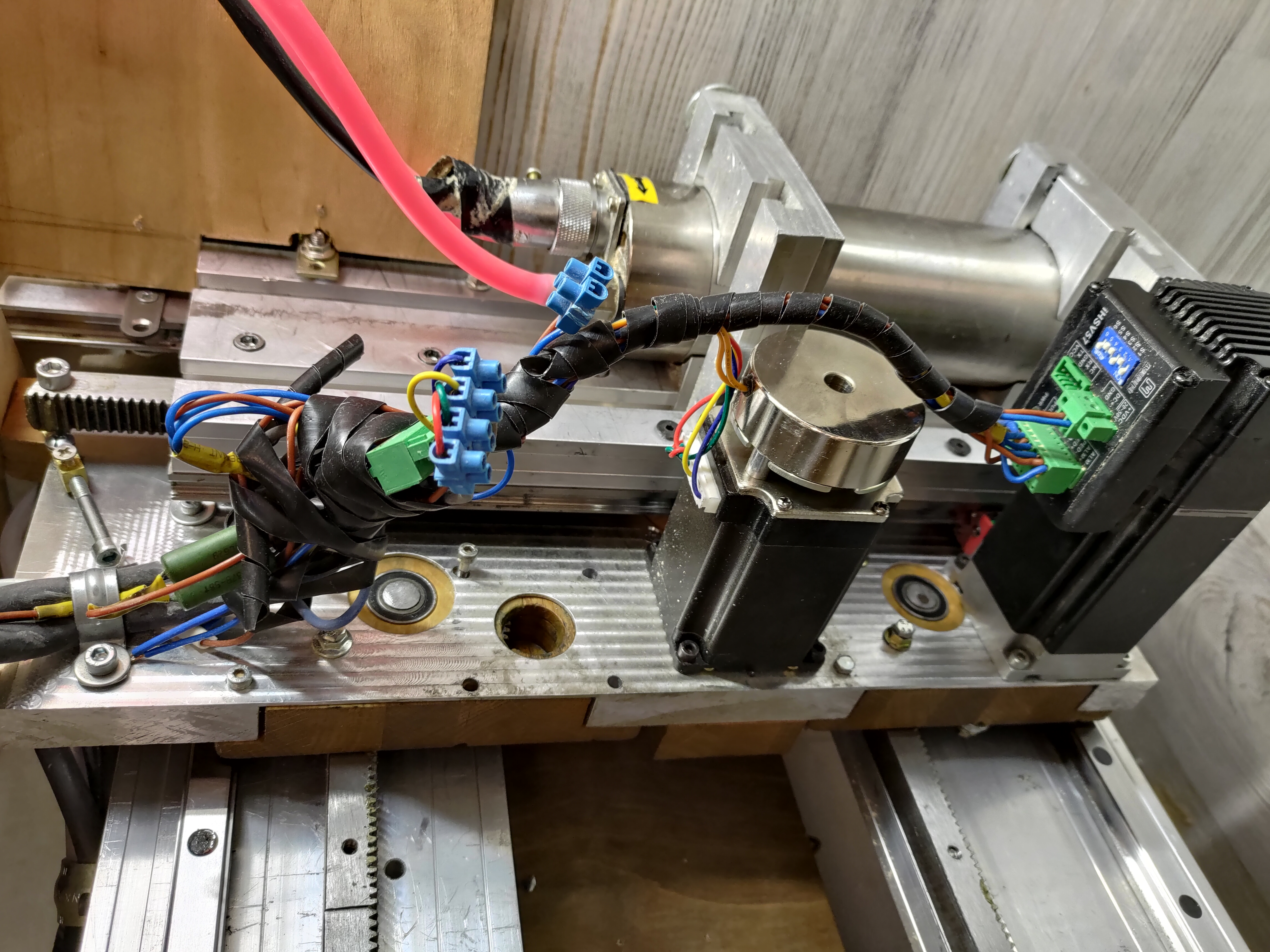

P_20220402_185020.jpg (85406 просмотров) <a class='original' href='./download/file.php?id=204311&mode=view' target=_blank>Загрузить оригинал (3.7 МБ)</a>

Расчет показан по ведомой (выше поправил - по бегущей по рейке) шестерне. 1 градус. 17 зубьев. Модуль М1. 17*3.14 (длина окружности) /360 = 0,14мм. + люфт с рейкой.
У меня портал шириной 1.3м. Благо моторы ihsv57, то можно посмотреть % крутящего момента в состоянии покоя, в движении, до и после хоминга. Выравнивание нагружает моторы на 15-18%. И я сознательно выставлял портал так, чтобы выравнивание обязательно нагружало моторы.
Строго говоря, по науке, в "прецезионной" технике механику нагружают и организуют так, чтобы зубья шестерни всегда соприкасались только одной стороной с зубьями рейки (для ШВП принцип тот же, а до них - винт + гайка, когда между гайками ставили банальную распорную пружину при вращающемся винте). Тогда исключается и люфт, и "перекладка зазоров". Зубчатые зацепления, благодаря тов. Эйлеру, делают по эвольвенте специально для того, чтобы в точке контакта не было скольжения, но было только качение и всегда по одной (делительной) окружности. И это (предварительное напряжение) очень гуманный способ по сравнению с распространенным решением, применыемым с "рейкой" - безжалостным вжатием в рейку шестерни всевозможными распространнеными упругими элементами (пружина + рычаг и т.п.).

Теперь о нагрузке. Имеем шестерню на рейке, ширина венца 15мм, пусть длина контакта -1мм = 14мм. Максимальный момент у ihsv57 = 0.6 (допускаются кратковременные перегрузки до 300%). В моем случае рукотворный редуктор 4.4:1. Если принять высоту пятна контакта "зубец рейка и шестерня" в 0.1мм то нагрузка при максимальном моменте двигателя 0.6Н/м = 25,2МПа. Что не превышает 10% предела упругости худших из возможных вариантов СТ45. Ну пусть 0.05мм. Тогда 50МПа. И не скольжение (это ведь не винт-гайка, а эвольвента), а качение.
