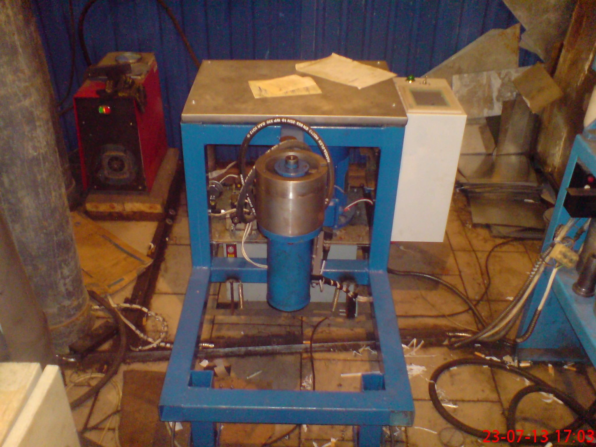

Ну и пару фоток уже готового станка.
DSC00276.JPG (27704 просмотра) <a class='original' href='./download/file.php?id=16574&mode=view' target=_blank>Загрузить оригинал (694.68 КБ)</a>
DSC00277.JPG (27704 просмотра) <a class='original' href='./download/file.php?id=16575&mode=view' target=_blank>Загрузить оригинал (675.43 КБ)</a>
DSC00279.JPG (27704 просмотра) <a class='original' href='./download/file.php?id=16576&mode=view' target=_blank>Загрузить оригинал (679.21 КБ)</a>
DSC00280.JPG (27704 просмотра) <a class='original' href='./download/file.php?id=16577&mode=view' target=_blank>Загрузить оригинал (702.11 КБ)</a>
DSC00281.JPG (27704 просмотра) <a class='original' href='./download/file.php?id=16578&mode=view' target=_blank>Загрузить оригинал (677.92 КБ)</a>

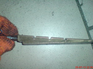

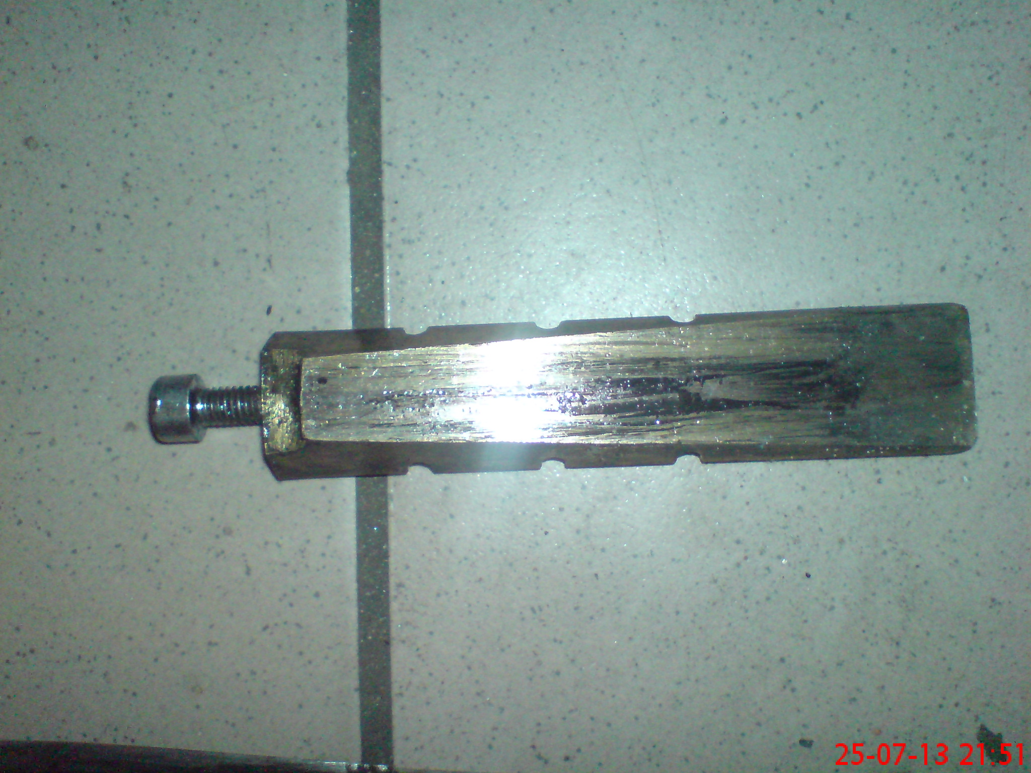

siemens_W6.JPG (27600 просмотров) <a class='original' href='./download/file.php?id=16670&mode=view' target=_blank>Загрузить оригинал (830.96 КБ)</a>

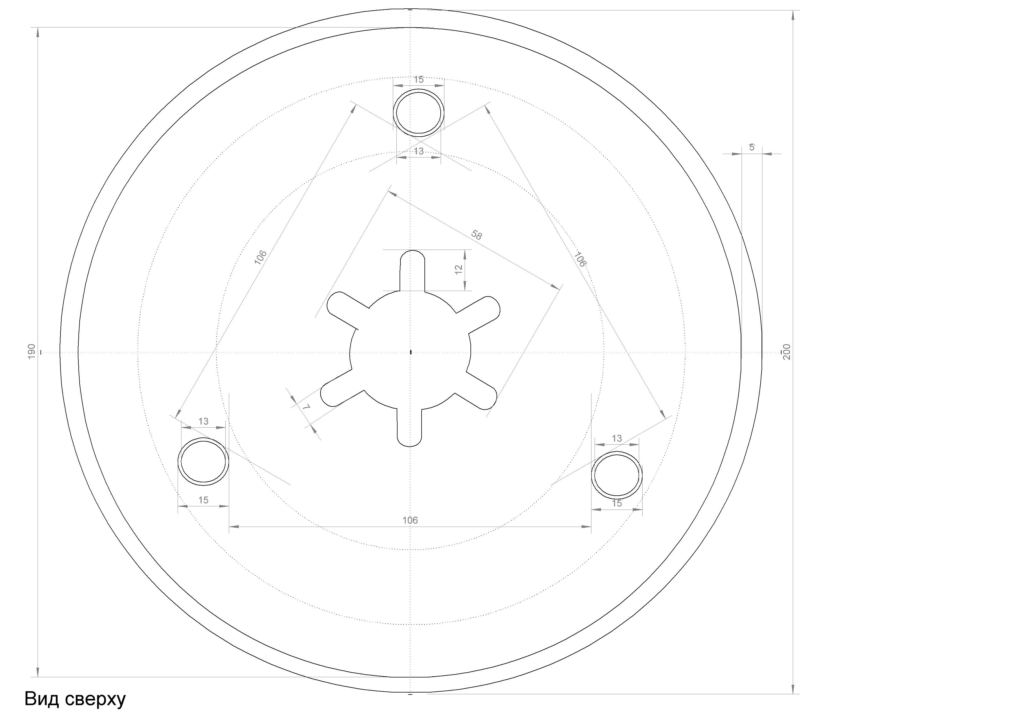

Чертежи шестигранника, пластины для крепления сверху на гидроцилиндр, которая держит 6 лепестков, окружающих шестигранник. Ниже фото, как это должно выглядеть.
Пластина - вид сверху.
sircle_w6.JPG (27600 просмотров) <a class='original' href='./download/file.php?id=16671&mode=view' target=_blank>Загрузить оригинал (356.33 КБ)</a>
Она же - вид снизу.
sircle_w6_down.JPG (27600 просмотров) <a class='original' href='./download/file.php?id=16672&mode=view' target=_blank>Загрузить оригинал (344.71 КБ)</a>
и сбоку.
sircle_w6_profile.JPG (27600 просмотров) <a class='original' href='./download/file.php?id=16669&mode=view' target=_blank>Загрузить оригинал (183.23 КБ)</a>
А также шестигранник и лепестки.
heksagen_plus.JPG (27600 просмотров) <a class='original' href='./download/file.php?id=16673&mode=view' target=_blank>Загрузить оригинал (438.02 КБ)</a>
Вот фото этих приколов.
DSC00282.JPG (27600 просмотров) <a class='original' href='./download/file.php?id=16674&mode=view' target=_blank>Загрузить оригинал (826.59 КБ)</a>
DSC00283.JPG (27600 просмотров) <a class='original' href='./download/file.php?id=16675&mode=view' target=_blank>Загрузить оригинал (612.82 КБ)</a>
DSC00284.JPG (27600 просмотров) <a class='original' href='./download/file.php?id=16676&mode=view' target=_blank>Загрузить оригинал (706.03 КБ)</a>
DSC00285.JPG (27600 просмотров) <a class='original' href='./download/file.php?id=16677&mode=view' target=_blank>Загрузить оригинал (647 КБ)</a>
DSC00286.JPG (27600 просмотров) <a class='original' href='./download/file.php?id=16678&mode=view' target=_blank>Загрузить оригинал (811.88 КБ)</a>
DSC00287.JPG (27600 просмотров) <a class='original' href='./download/file.php?id=16679&mode=view' target=_blank>Загрузить оригинал (821.73 КБ)</a>
DSC00291.JPG (27600 просмотров) <a class='original' href='./download/file.php?id=16683&mode=view' target=_blank>Загрузить оригинал (822.59 КБ)</a>
DSC00292.JPG (27600 просмотров) <a class='original' href='./download/file.php?id=16684&mode=view' target=_blank>Загрузить оригинал (827.19 КБ)</a>
DSC00294.JPG (27600 просмотров) <a class='original' href='./download/file.php?id=16686&mode=view' target=_blank>Загрузить оригинал (861.8 КБ)</a>
DSC00295.JPG (27600 просмотров) <a class='original' href='./download/file.php?id=16687&mode=view' target=_blank>Загрузить оригинал (650.13 КБ)</a>

Вот фото станка в сборе перед проверкой и съемкой видео.
DSC00304.JPG (27468 просмотров) <a class='original' href='./download/file.php?id=17219&mode=view' target=_blank>Загрузить оригинал (834.02 КБ)</a>
Вот видео станка в работе.
https://www.youtube.com/watch?v=TKOMItwwVrA
В 3GP формате
https://dl.dropboxusercontent.com/u/756 ... V00303.3gp
и в WMV
https://dl.dropboxusercontent.com/u/756 ... V00303.wmv
