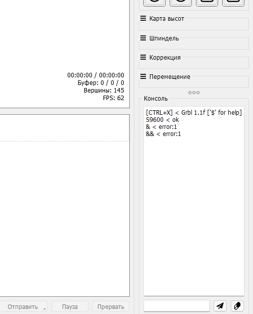

Приветсвую.
Собрал небольшой фрезер. Дошло дело до прошивки. За основу хотел взять ардуино уно с соответствующим шилдом и прошивкой grbl. Но что то не работает.
Что пробовал:
Заливал в ардуино уно разные версии от 0.9 до 1.1h,
Заливал на мегу 2560 версию 1.1f
Пробовал заливать как hex (через xloader) так и через arduino ide используя скачанную библиотеку с github.
Прошивки заливаются.
Пробовал разные управляющие программы UGS,Candle, GRBL Control.
В этих программах подключался к com порту, соединение происходит, появляется вывод CTRL+X] < Grbl 1.1f ['$' for help], ввожу символ & выскакивает error:1 и так всегда, на разных прошивках, в разных управляющих программах.
Что я не так делаю?
Пробовал менять провода, переустанавливать драйверы, пробовал на разных компах, всегда выскакивает error:1
При это постоянно мигают индикаторы работы com порта на платах. Как только закрываю программы индикаторы гаснут.
Приложил скрин с выводом

Надо вводить $$ а не &&

Rom327 писал(а): 10 апр 2022, 08:07 Надо вводить $$ а не &&
Какой же я ДЕБИЛ. Спасибо дружище.
