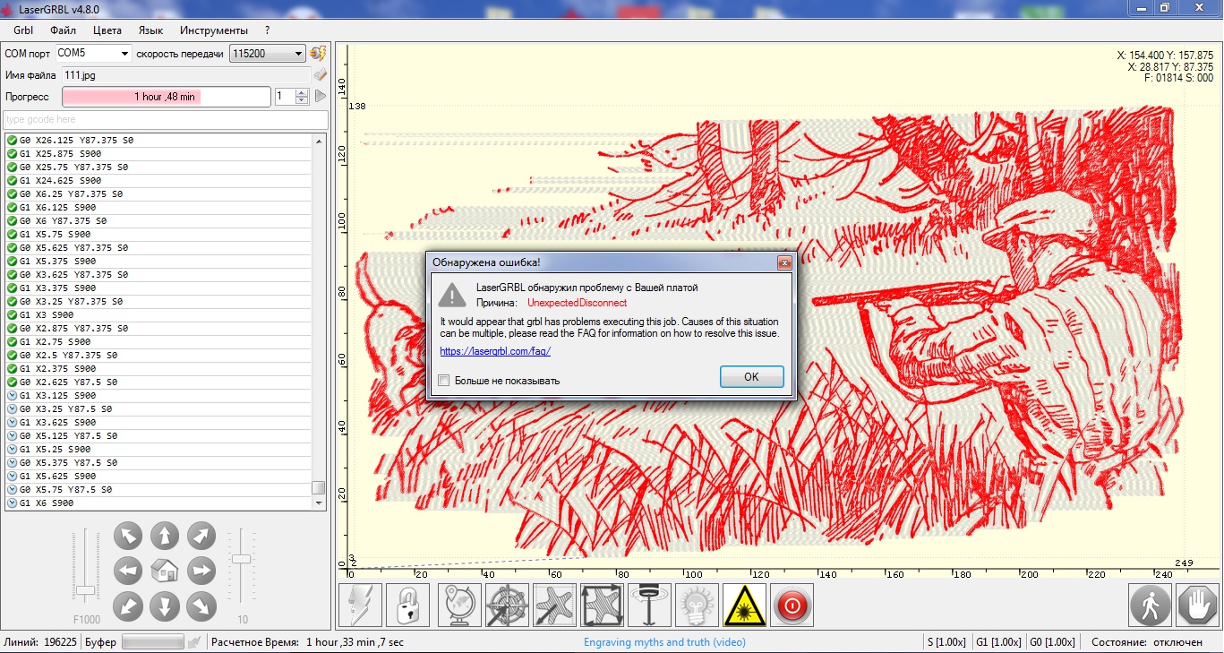

Проблема №2: в процессе выжигания картинки лазер тупо встает и все... Скриншот прилагаю:
Безымянный.jpg (8052 просмотра) <a class='original' href='./download/file.php?id=202471&mode=view' target=_blank>Загрузить оригинал (467.39 КБ)</a>
Причем сегодня ЛазерГрбл стопорнулся буквально в одном и том же месте этой картинки.
К проблеме №1, сначала думал, привыкну - буду ставить параметр №32 на 1 каждый раз, но, предположил, что проблема №1 и №2 связаны т.к. после №2 параметр №32 вновь стал равен нулю, а уж со второй проблемой работать просто невозможно...

Какой контроллер в этой штуке стоит? Ардуина нано или ещё что? Он у вас вообще перепрошивается, другие параметры меняются? Настройки на всякий случай задокументируйте, если будете как-то экспериментировать.

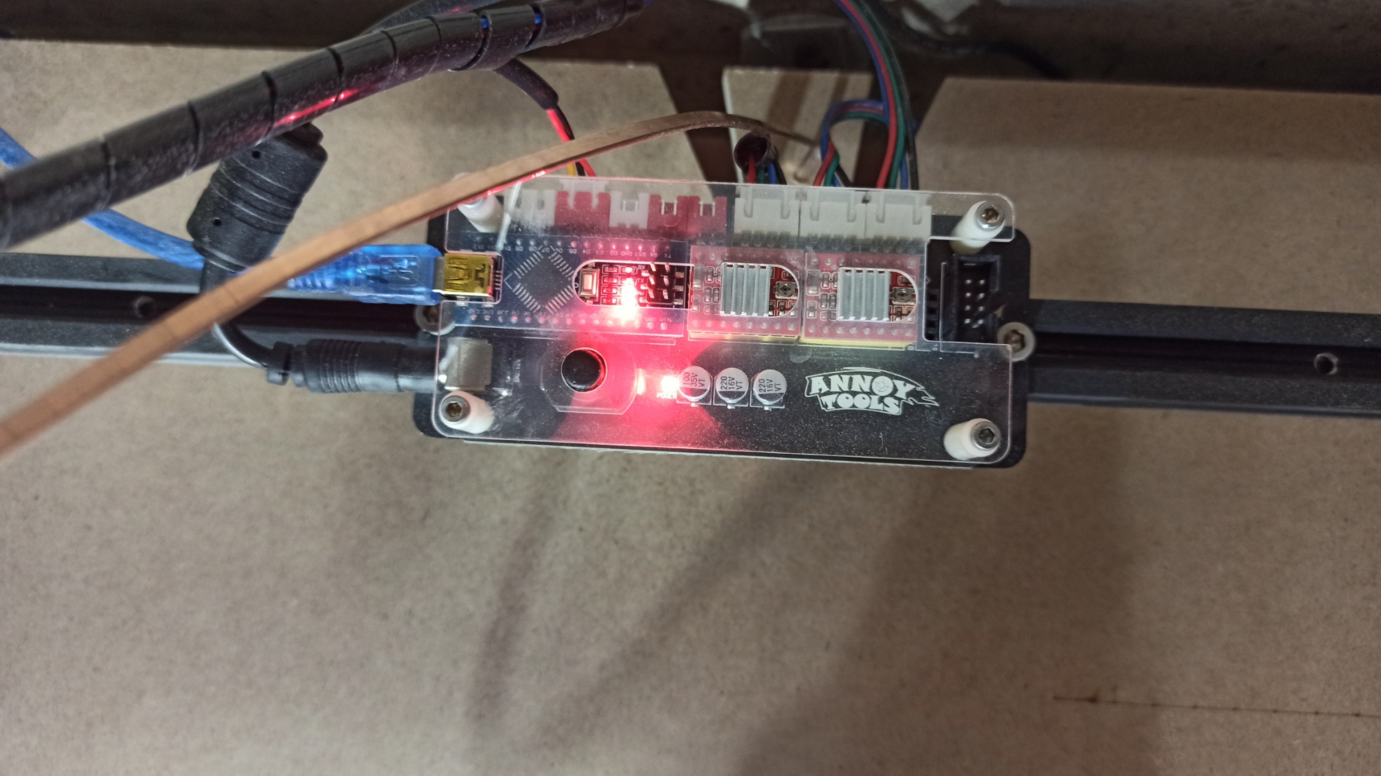

Кажется, это ардуино нано:

Прошивку меняли ту, что была у китайцев? Вообще путь наверное такой будет: поменять USB-кабель и порт на компе, перепрошиться на рекомендованные версии( https://github.com/arkypita/LaserGRBL#lasergrbl- 0.9 и 1.1) , если не поможет, то менять ардуину на нормальную нано, с этими поделками постоянно проблемы с потерей связи с компом. Если есть другая нано, то можно сразу к третьему пункту переходить. И попробовать другой отправщик g-кода на всякий случай, просто погонять по воздуху с отключенным "бластером".

Коллеги, ситуация развивается следующим образом:
прошивка изначально была 1.1, пошел по пути наименьшего сопротивления т.е. заморочки с платами и т.п. отложил на потом, в надежде,
что и не прибегну к ним. ЮСБ провод отвел максимально далеко от всех прочих, плюс обернул его и провод питания обильно фольгой... :P
В настройках ноута запретил засыпть юсб - точно не помню как эта функция называется, своими словами.
После этого срывов в работе не было.
Но параметра №32 так и слетает на 0 каждый раз...

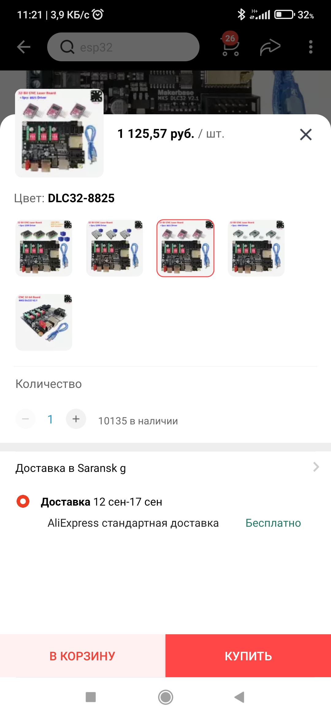

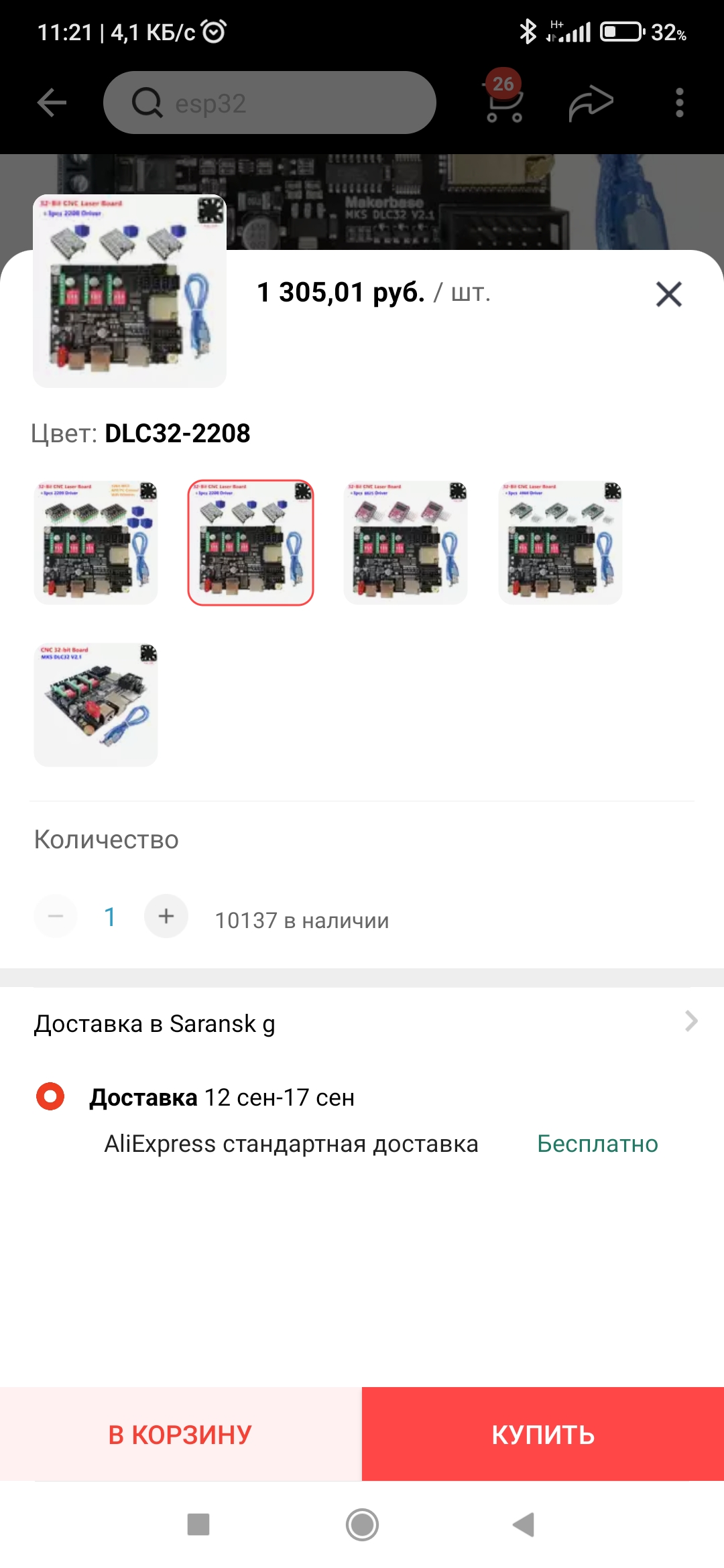

Тоже планирую свою плату поменять от станка тт-5.5 , которая подвисает во время прохождения многочисленных поворотов и изгибов на что то вроде МКС 32б с наличием пинов под концевики и съёмными драйверами шаговых движков , в чем их кстати разница и что в целом можете сказать про этот контроллер ?
Screenshot_2022-08-24-11-21-43-441_ru.aliexpress.buyer.jpg (7488 просмотров) <a class='original' href='./download/file.php?id=204648&mode=view' target=_blank>Загрузить оригинал (371.83 КБ)</a>
Screenshot_2022-08-24-11-21-37-402_ru.aliexpress.buyer.jpg (7488 просмотров) <a class='original' href='./download/file.php?id=204649&mode=view' target=_blank>Загрузить оригинал (370.88 КБ)</a>
Screenshot_2022-08-24-11-21-20-685_ru.aliexpress.buyer.jpg (7488 просмотров) <a class='original' href='./download/file.php?id=204650&mode=view' target=_blank>Загрузить оригинал (764.96 КБ)</a>
