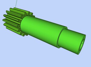

С год назад уже было написал пост про редукторы для шаговых двигателей в деревянных корпусах, но движок форума подгадил - за время написания статьи кука протухла и все написанное помножилось на ноль. Потому выражусь кратко - опыт непрерывной эксплуатации зубчатых редукторов, изготовленных в домашних условиях из подручных стандартных изделий, доказывае - такие редукторы прекрасно работают. Суть в подборе трех шестеренок - одна на вал двигателя, две других должны сопрягаться - внешний диаметр ступицы малой шестерни должен в натягом входить во внутренни диаметр большой шестерни. Фото было уже тогда - viewtopic.php?p=373675.
Прошли годы, многое менялось, по причине новой компоновки для Тадам-3 настало время отказаться от использования большой шестерни со ступцией (на нее надо было насаживать подшипник). В итоге вновь все получилось, без значимых биений и люфтов. Наибольшую сложность составлял подбор зубчатых пар по сопрягаемым диаметрам. Нахожу, что местным станкостроителям этот опыт может быть полезным - с алюминевой плитой и деревом работать умеют, рейка намного дешевле шакрико-винтовой пары и во много раз быстроходнее, для работы с деревом это важно.
Так вот в данном посте речь идет о том изделии, которого мне остро не хватало и которое тот же Даркстон или Пурелоджик могли бы делать сами - деталь почти копеечная, универсальная, без множественности вариантов, а потому может быть востребована рынком. Речь идет о малой шестерне с длинной ступицей - чтобы на нее можно было насадить и первый подшипник, нужную шестерню толщиной 15 - 25 мм и второй подшипник -
Снимок экрана от 2022-03-16 21-38-21.jpg (3325 просмотров) <a class='original' href='./download/file.php?id=202232&mode=view' target=_blank>Загрузить оригинал (49.12 КБ)</a>
Это шестерня, идущая по рейке, соответственно М1 и 15-17 зубьев. Диаметры очевидны - исходя из таблиц стандартных шестерней диаметр вала-ступицы 12мм большая шестерня без ступицы от 60 до 127 зубьев, для 17 зубьев подшипник на 15, для 15 зубьев подшипник на 12 (или всегда на 12). Одна деталь на все случаи жизни. Длину следует делать с запасом - лишнее отрезать ножовкой может каждый. Еще на конце можно нарезать резьбу - для облегчения посадки подшипников и большой шестерни.

a321 писал(а): Так вот в данном посте речь идет о том изделии, которого мне остро не хватало и которое тот же Даркстон или Пурелоджик могли бы делать сами
a321 писал(а): деталь почти копеечная
Бери и делай сам. Продавай, станешь очень богатым :)
Сообщения: 6140
Re: копеечная деталь для Пурелоджика или Даркстона - шестерня с валом-ступицей
Шестеренка ? Копеечная ? :) САМИ :)))) ?
Либо вашу деталь производят там, где производят ныне все детали, надо просто купить ее и использовать.
Либо это будет нифига не копеечная деталь.
