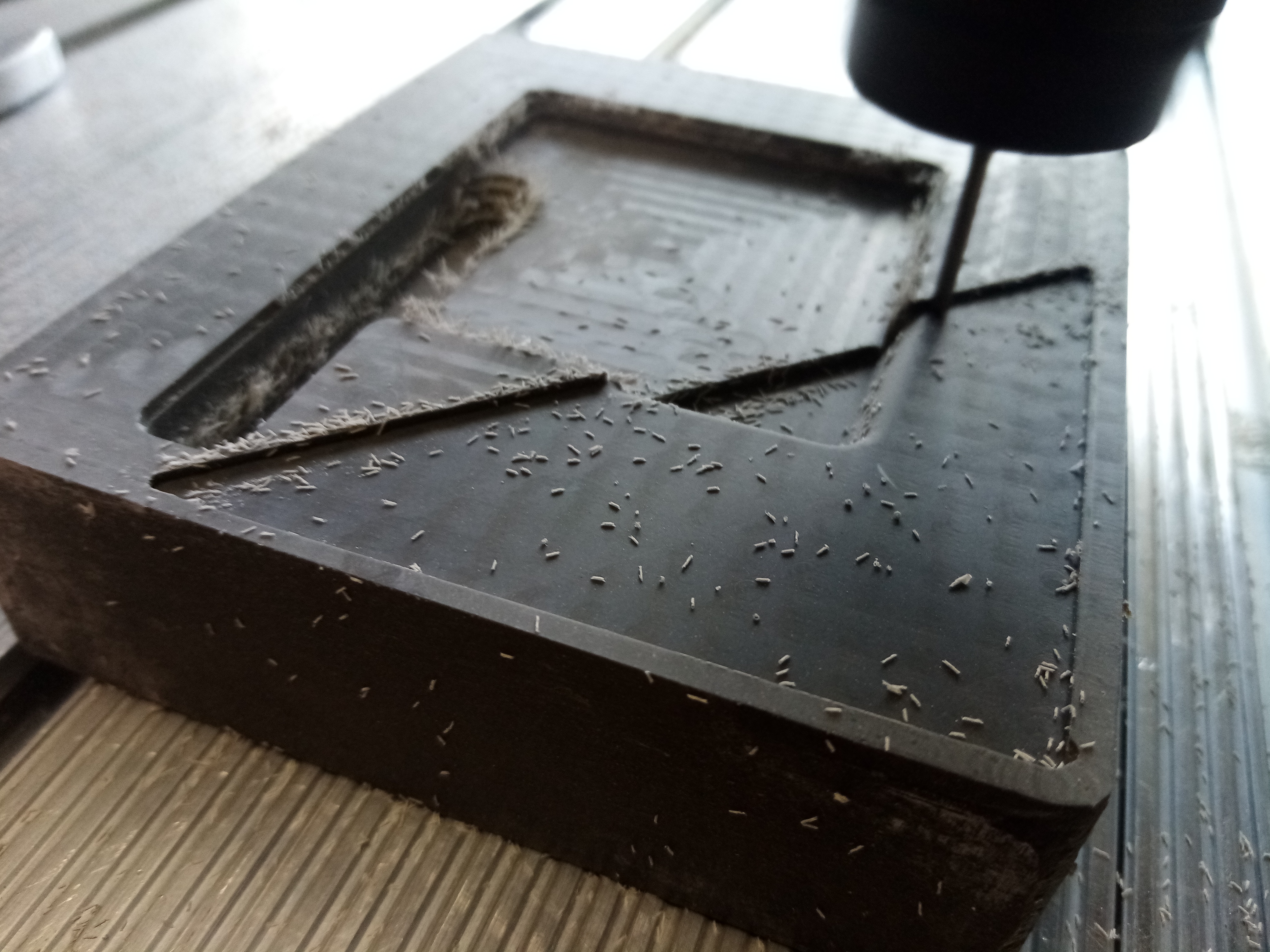

IMG_20220226_144549.jpg (1326 просмотров) <a class='original' href='./download/file.php?id=201966&mode=view' target=_blank>Загрузить оригинал (3.13 МБ)</a>
Всех приветствую.
Подскажите от чего станок может давать такие полосы?
Сам конечно догадываюсь что от винта или гайки, потому что шаг совпадает, но вот что делать, пока не понимаю.

О каких полосах речь? Квадратный узор на поверхности?
Наблюдал такое при кривом винте, который при повороте приподнимает портал (или ось Z, если портал неподвижен) из-за люфтящих направляющих. После выпрямления винта и выборки люфта направляющих артефакты пропали.
Такое же наблюдал из-за несоосности концов винта, которые зажаты в опору или муфту, и его оси

Он самый-квадратики. Винт может и бьет, а картетки свежие.

Вы для общей картины киньте фотки самого станка и напишите хоть, какие там направляющие, передачи, двигатели, электроника итд

Неровности напрягают вас как перфекциониста или имеют ощутимое отклонение от нормы поверхности? Если все в допуске, то я бы не заморачивался.

Станочек profcnc 600х1200. Направляшки-рельсы вроде 15мм, вроде tbi(могу путать). Моторчики - 400ваттные китайские сервухи. Станочек достаточно свежий и пилилось на нем мало и не тверже мдф и пластика полиуретана. По короткой оси были несчастья - 10 фрезой въехал в стол, соответственно исправлял всю геометрию. Так же дохла гайка швп- товарищи умудрились внутри наклейку забыть.
Полосы может и вдопуске, тоько иногда формы делаю которые полировать надо, а на глянце эта шашка ой как вылезает.
В общем пойду проверять кивизну вала, на мой взляд это основное. Хотя как от прогибает раму станка, для меня еще тот вопрос.

Lia2008 писал(а): 400ваттные китайские сервухи.
Скорее всего сюда копать надо.

Производителю писали/звонили? Если свежий - есть поддержка, по крайней мере проконсультируют.
Если брали только мех. часть и дальше комплектовали сами.. даже в таких ситуациях идут на контакт и помогают.
Да.. и спецификация тоже должна быть.. стоимость отдельных частей и общая сумма.. Там модели рельс указаны.
На сколько я знаю, :stepper: сервами вроде не комплектуются.. только сервошагами.. Тогда действительно - нужно "копать везде"
