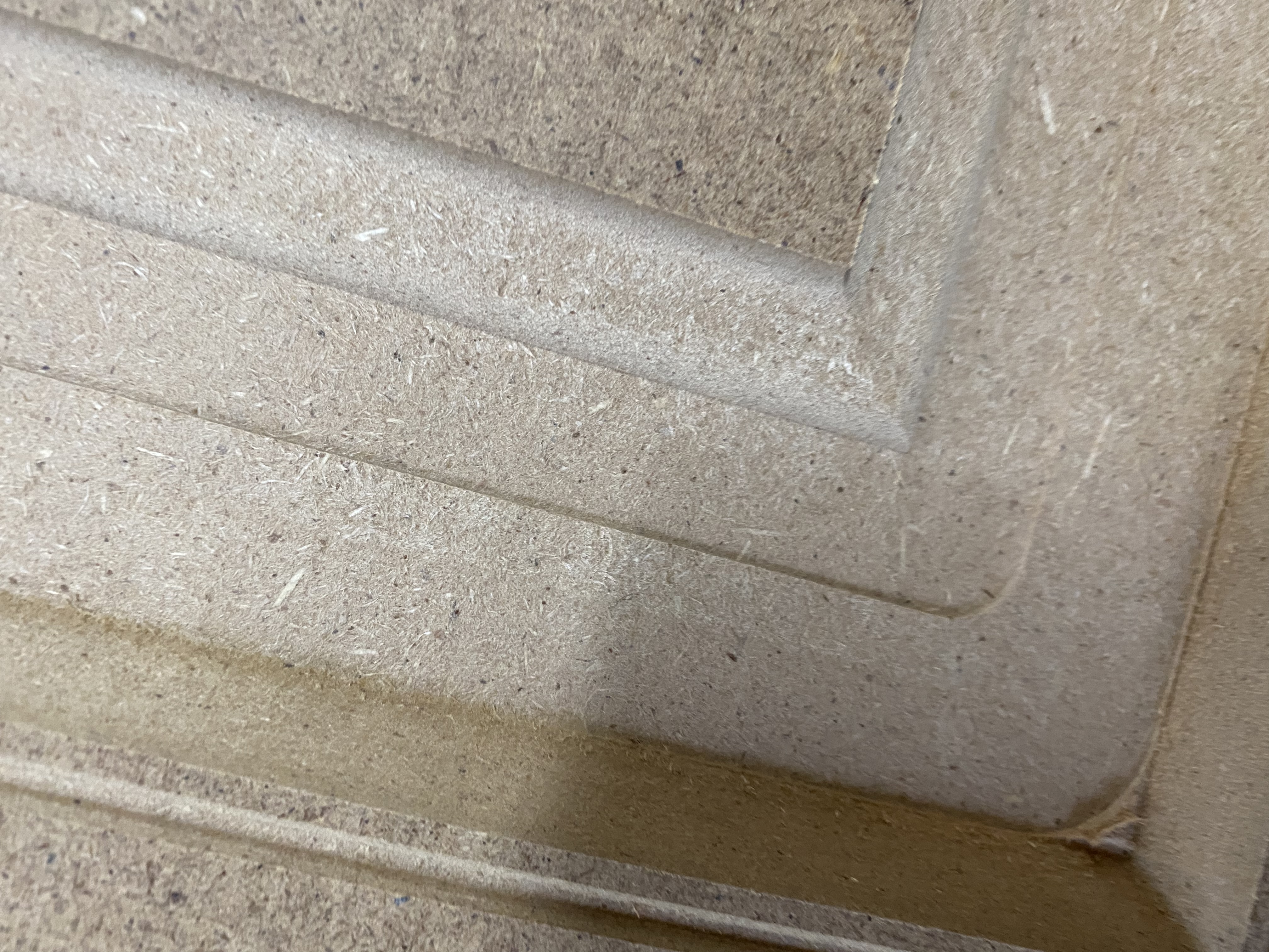

Помогите решить проблему, чпу не ровно фрезерует. Прошёл 36 фрезой, все ок, пошёл 22 и получилась разная высота

Для начала расскажите обнулялись ли вы по Z при смене фрез?

ЧПУ фрезерует, как вижу, нормально. Криво настраивает длину инструмента оператор ;)

тут однозначно не скажешь ,если привязка инструмента по Z все-же корректна , то можно предположить что плиту мдф выгибает после прохода первой фрезой ,а как она закреплена (прихваты по углам иль вакуум) ,не ведомо.......

если б выгибало (наружу, в глубь не куда, там стол), был бы провал. имхо.
