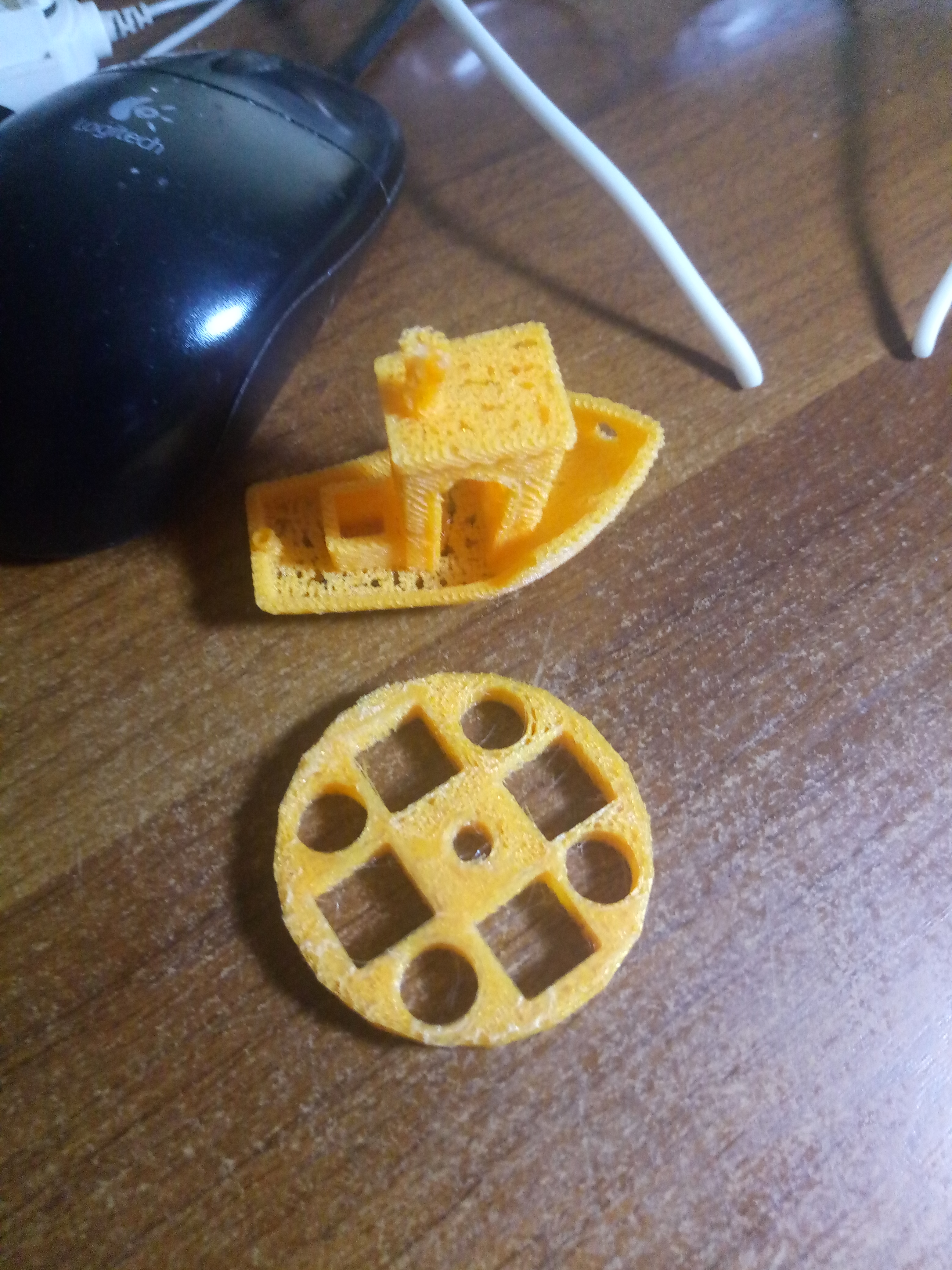

Помогите новичку(анет а6)прошивка анет 2.0 печатает с пропуском(сеточкой)что не так,как наладить?

Явная недоэкструзия. Недавно словил такое на своем Tevo Tarantula Pro. У меня причина была проста - попечатал немного без фильтра, поймал какой-то мусор на пруток, а он возьми да и застрянь в сопле. Еще причина недоэкструзии может быть в прутке диаметром меньше чем положено, может быть пытаетесь печатать на скорости большей, чем может отработать принтер (то есть упор в производительность хотэнда, он может не успевать плавить то количество пластика, которое подает принтер из расчета на указанную скорость печати). Так что по порядку: замерить диаметр прутка (должен быть 1,75мм), если все ок - попробовать уменьшить скорость печати. Если не помогает - то проверять сопло на засор.
