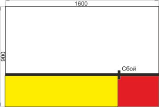

Добрый день. Подскажите пожалуйста где искать причину. Ситуация такова, станок с полем 1600х900, контролер AWC708S, движки Leadshine ISS57-20, при резки изделия из фанеры 6мм, головка зацепилась за обрезок изделия и уперлась в ламель, в результате чего произошел сбой станка. При перезапуске от отработал нулевые точки от концевиков и идет к исходной точке, но не доходит теряется кордината ноля как я понимаю именно по оси Х. После чего он ведет сябя не ординарно в этой чати поля. Я на рисунке отметил ее красным цветом. В остальной части все ок и режит и управляется в ручную. На видео на 29сек. https://youtu.be/bIrbUWZ4nYU видно как он ведет себя. Т.е. заходя в эту область поля он перестает работать правильно и не управляется по Х в ручном режиме. Ремни проверил на вид все целые. Но слышен какой то в этом месте толи стук толи щелчек. Буду рад вашего совета.

стол не выставлен по плоскости

Проверьте направляющие и ремнт в этом месте, (стука ж раньше не было, а остальное стучит с периодичностью шкивов ). И все настройки станка - если после нуля он куда-то едет - то это контроллер. Шаговики с энкодером?

мне кажется он пытается продолжить задание, но там у него произошел механический сбой до этого..

Спасибо за ваши ответы.Немного поясню всем, после этого как произошел сбой, я работаю на станке без проблем и ошибок каких либо уже в течениии месяца, но только в белом поле, как только я ставлю задание или перевожу головку в красном поле на фото все она перестает работать по оси х. Ремни, шкивы сразу скажу целые. По мне кажется это программый сбой. Как не пытался, не получается пока вернуть в работу все поле. Может что то не так делаю. Думал уже заново залить По, но пока не найду где взять и как это сделать.

Немного ошибся, точне будет в красном поле. Желтое еще как то работает. А вот в красном ось Х даже не управляется в ручную.

а напомни -в красной зоне по оси Х сдвиг при работе идет? если так то к моторчику по воздуху от драйвера кабель кинь времянкой и проверь......... а то есть смутное предположение что в кабеле к мотору Х могЁт быть обрыв мигающий примерно в зоне изгиба кабельканала при нахождении портала в проблемной зоне..............

Но тут как бы не соглашусь, т.к. он же работает в белой зоне по всей длине оси Х

К примеру чтоб точно понимать, я выключаю станок. Далее включаю его, он ведет головку к датчикам, отбивает ноль и возращает головку в исходное состояние где закончил последнее задание. Если это поле белая или желтая зона то все Ок. Если это зона красная, то двигаясь до примерно координаты по оси Х 1200 и 900 по оси У, он как бы на кокой то миг остановливает движение по Х и двигает по оси У как и положено, потом опять включает движение по оси Х. И останавливая головку уже как бы в той точку которую я задавл ранее 1500х900. Но на самом деле он не доходит до координаты по оси Х 1500 и на дисплее показывая уже точку с координатой 1500х900, То есть теряет участок путь по оси Х.

Может размеры рабочего поля или лимиты слетели?

Размеры поля проверел и даже менял, он их понимает.

можно попробовать скинуть ремни и попробовать покатать портал руками. и попробовать покрутить моторы без ремней, предварительно обнулить их касанием металла к датчику дома при включении контролера. и таким образом локализовать поиск проблемы.
