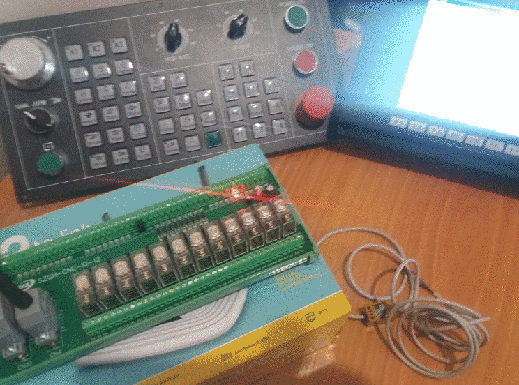

есть у кого что нибудь на плату IO (схема,доки)
или ссылка
на сайте в мануалах описана другая немного плата

Наверно поздно, но все таки :
SZGH-CNC-IO-12(V1.1)(1)(1).pdf
(1.24 МБ) 944 скачивания

Народ, каков входной ток этой платы по входам инструментов? То есть при замыкании геркона в резцедержке какой ток через него? И какое напряжение на разомкнутом герконе?

Экспериментатор писал(а): ↑30 окт 2024, 16:51 Народ, каков входной ток этой платы по входам инструментов? То есть при замыкании геркона в резцедержке какой ток через него? И какое напряжение на разомкнутом герконе?
10mA, 24V.
