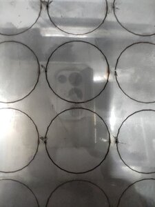

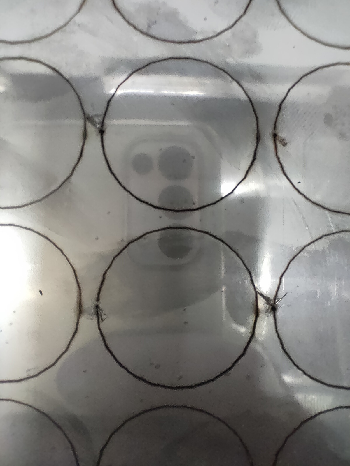

Здравствуйте форумчане.
Вынужден обратиться за помощью !!!
Имеется станок Лазерной резки под управлением DeskCNC - собственно проблема режет вместо кругов многоугольники. Соответственно дуги так же.
Думал, что проблема в сохранении самих файлов. Изначально загружали просто чертёж в DXF нарисованный, потом такой же чертеж, но сохраненный в полилиниях. Разницы никакой не заметили. Рисуем или в Компасе или в Автокаде.
все настройки по инструкции.
Может кто чего умного подскажет ?!. Или у кого есть такое же "ЧУДО" техники.....
круги 1.jpg (1744 просмотра) <a class='original' href='./download/file.php?id=200760&sid=cfef20a3786a217c04d8f9d2bca5e8e2&mode=view' target=_blank>Загрузить оригинал (335.22 КБ)</a>
Круги 2.jpg (1744 просмотра) <a class='original' href='./download/file.php?id=200761&sid=cfef20a3786a217c04d8f9d2bca5e8e2&mode=view' target=_blank>Загрузить оригинал (391.7 КБ)</a>

Я так понимаю, этот софт у вас сам делает из чертежа dxf файл dnc? Покажите оба файла.

Kost_irk писал(а): 27 дек 2021, 13:44 Я так понимаю, этот софт у вас сам делает из чертежа dxf файл dnc? Покажите оба файла.
А в каком виде их показать ? фаил DXF я могу сюда загрузить, а что с .DNC Делать ? как его показать ? его сюда не загружает (
насколько вижу в самой программе он все окружности и дуги пишет кодами G01,а не G02 или G03.....

sonic812010 писал(а): что с .DNC Делать ? как его показать ?
В архив сложите или просто расширение на txt поменяйте, чтобы фильтр форума был довольный

тогда вот :)
кольца тест.txt
(2.7 КБ) 155 скачиваний

Действительно, dxf нормальный, а в коде линии, причем довольно грубо. И постпроцессор у вас там не простой, плюс в коде используется куча команд, которых нет в мануале. Куда делся тот, кто все это настраивал? Не понятно,почему он не желает выводить дуги. Надо проверить в настройках minimum arc length и radius. Можно попробовать вставить костыль - увеличить точность, в мануале это описано. А вообще нужно серьезно разбираться.

Kost_irk писал(а): 27 дек 2021, 16:46 Действительно, dxf нормальный, а в коде линии, причем довольно грубо. И постпроцессор у вас там не простой, плюс в коде используется куча команд, которых нет в мануале. Куда делся тот, кто все это настраивал? Не понятно,почему он не желает выводить дуги. Надо проверить в настройках minimum arc length и radius. Можно попробовать вставить костыль - увеличить точность, в мануале это описано. А вообще нужно серьезно разбираться.
Ну его настраивали уже лет 7-8 назад, причем не у нас. к нам он переехал уже таким. Пытаемся конечно связаться с производителем, но не уверен что удастся...
Поэтому пока имеем.... что имеем.....

Попробовал тут установить DeskCNC на другой компьютер - программа из кодов получилась вроде нормальной - дуги прописаны кодами G2, G3. сохранил DNC файл. Открыл на станке, вроде открылось все верно, но при запуске программы особо изменений не видно......
Мистика.....
