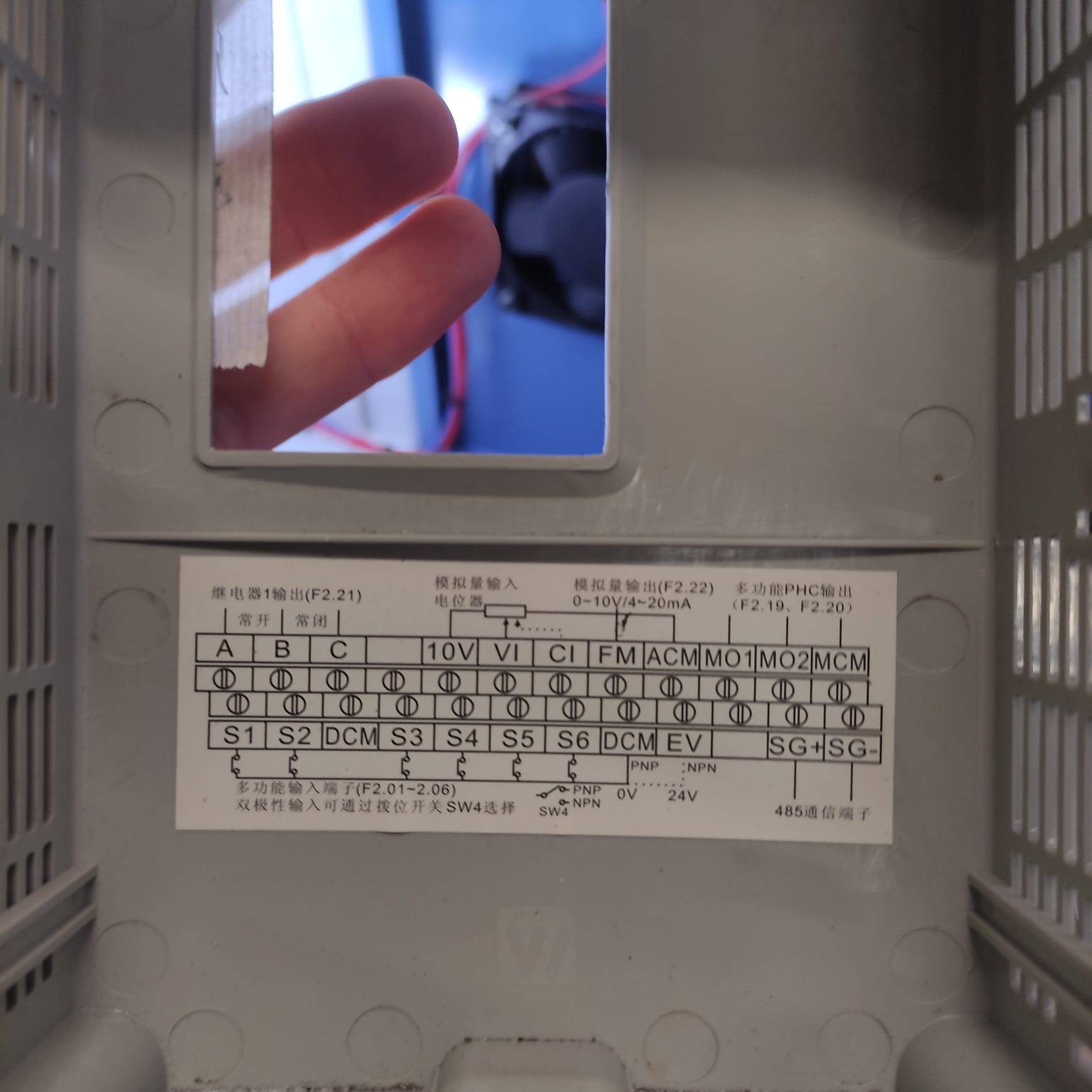

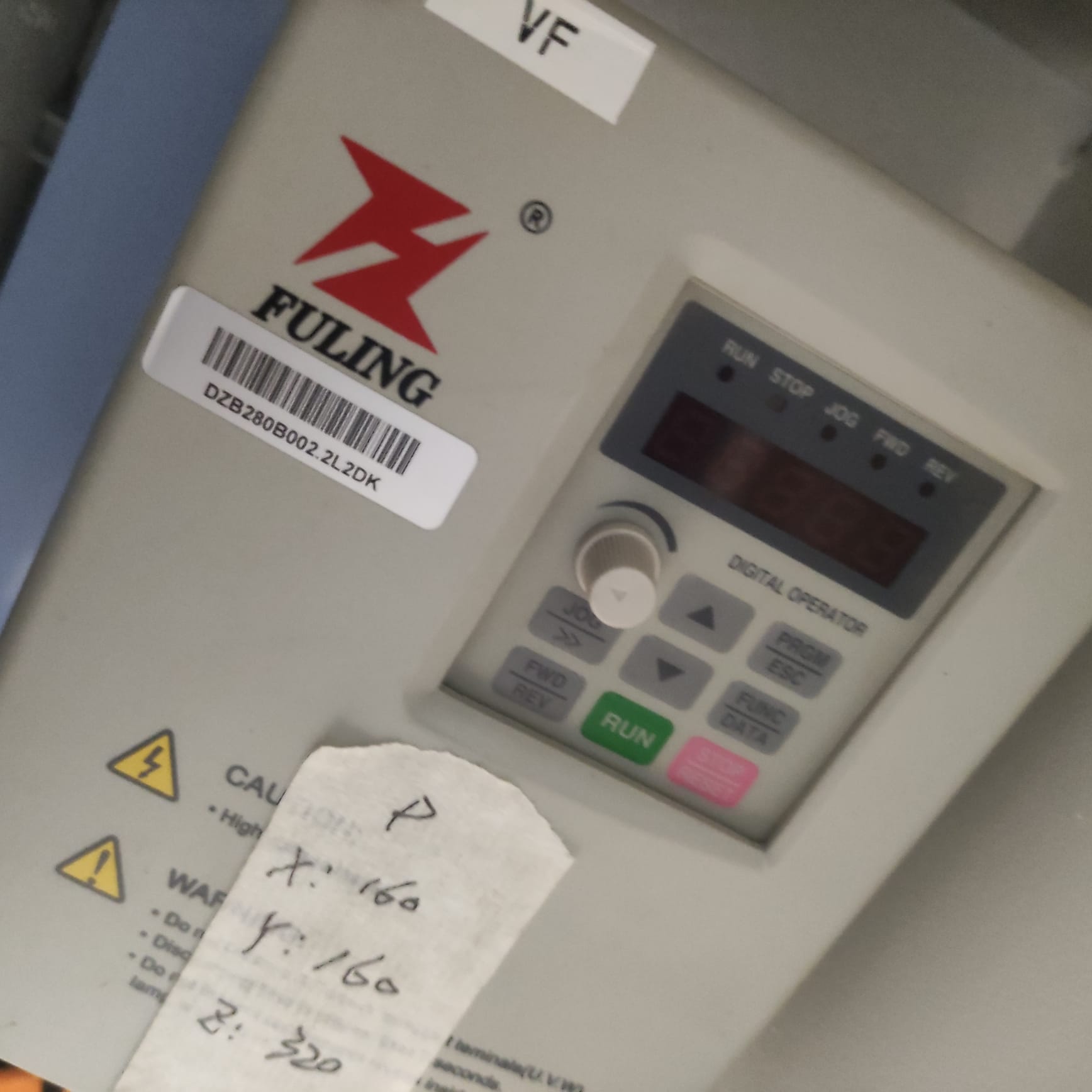

Нужно фото шильдика частотника, надписей на шпинделе.
Есть 3ф частотники которые будут работать от 1 фазы, но не любые. И надо смотреть входное напряжение. Возможно частотник был 3ф 220В.

Это однофазный на 220вольт до 2.2кВт

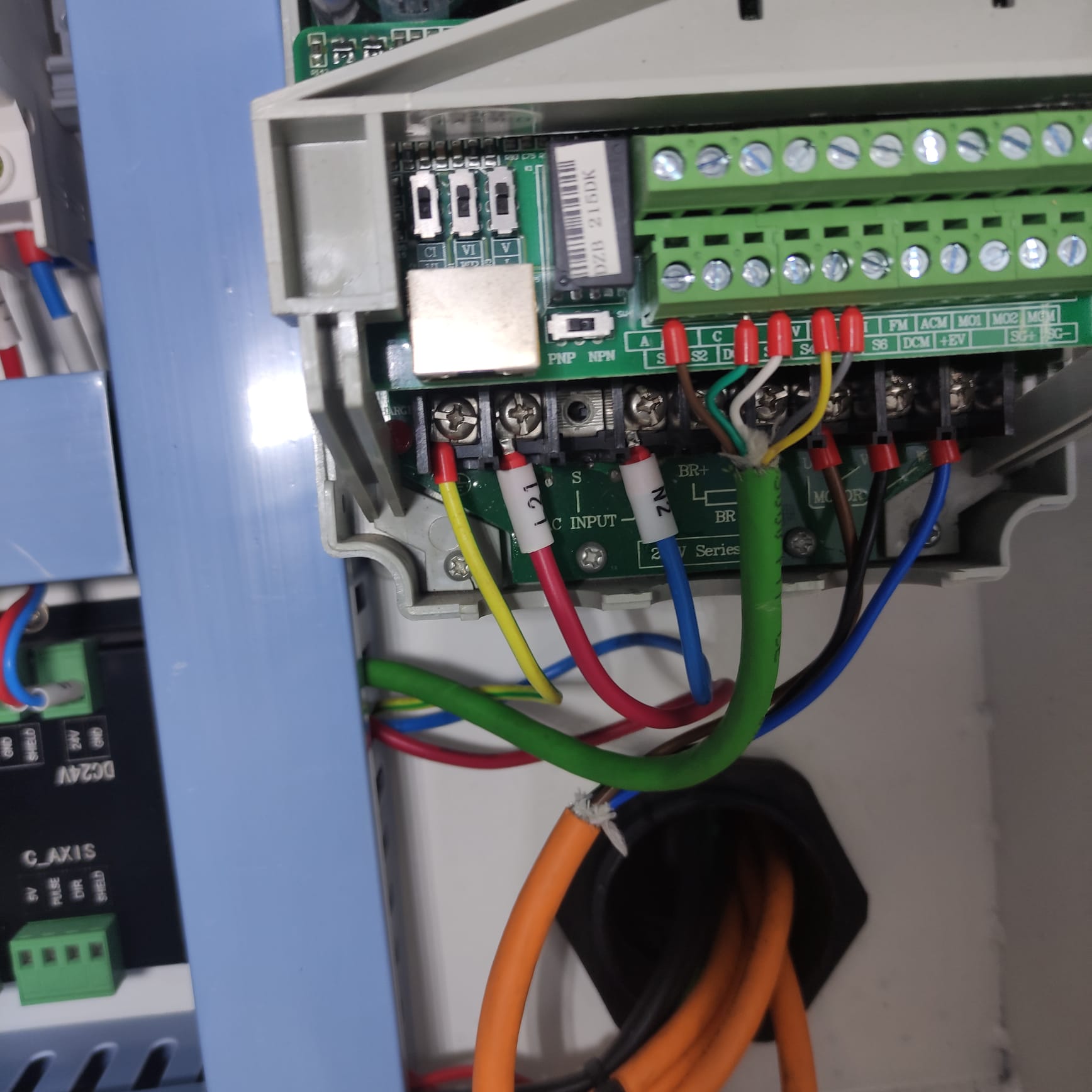

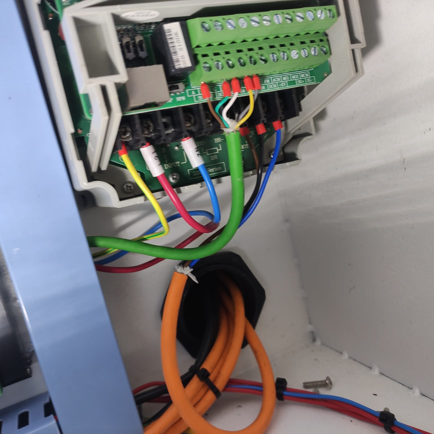

Вскрой частотник, сфоткай что там лопнуло.. Принципиальных отличий в частотниках 3ф и 1ф нет.

Тогда думаю надо проверить обмотки шпинделя. Возможно неисправен, где-нибудь кз, иногда к разъему криво подпаивают. Есть вероятность и другой частотник спалить.
Шпиндель скорее всего стандартный 220В 3ф 400Гц. С завода частотник настроен на двигатели 220В 3ф 50Гц. Надо обязательно взять мануал и исправить настройки частотника. Кстати тот что бахнул тоже может оказаться не был настроен. Настраивать лучше насколько помню без подключения шпинделя.
По какой логике подключались к клеммам R и T? обычно когда допускается однофазное подключение на 3ф частотнике, то нужно к R+S контактам вроде подключать. Но в инструкции ни слова о возможности такого подключения не нашел.
Да, еще один момент - какое реальное напряжение в сети? Хотя бы 220В есть или все-таки оно ниже?

Э...может тема уже стала. Но на шилдике то частотники 220 вроде как . И предположу линейное а не фазное указанно. Низя туда линейные 380 сувать.
