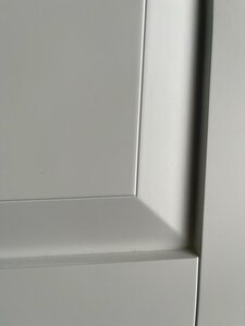

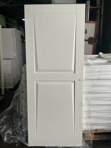

Добрый день. Ломаю голову как сделать этот фасад, МДФ цельный, делал распилы. Сначала думал, что сделано по типу вкладного фасада, сделал в арткаме наклонную плоскость, отфрезеровал отдельный элемент. Но чёрт возьми это сделано на цельном куске МДФ и я уверен, что это не обработка рельефа.

если не из кусочков, то в форме так сделано. почему бы и нет?

steals_y2k писал(а): ↑11 дек 2021, 11:40 если не из кусочков, то в форме так сделано. почему бы и нет?
Маленько не понял, Если делать фрезой градусов 150-140, то соответственно развалим противоположную сторону

andyshi писал(а): ↑ Маленько не понял
Как делают мдф? Опилки-клей-прессовать лист. А здесь прессуют не лист, а сразу дверь. Если есть спилы, можете посмотреть, при прессовании рельеф плотнее центра, а при фрезеровке - мягче.
Спасибо, была у меня такая мысль

andyshi писал(а): ↑ я уверен, что это не обработка рельеф
Это можно сделать либо обработкой рельефа, либо из частей (филенка), по другому никак.

Enot_1 писал(а): ↑11 дек 2021, 17:31
Имеется ввиду на станке.
Отдельными частями могу сделать без проблем, многое повидал, много переделал всего, блин, но что это, склоняюсь к тому, что это сделанный в форме МДФ лист
