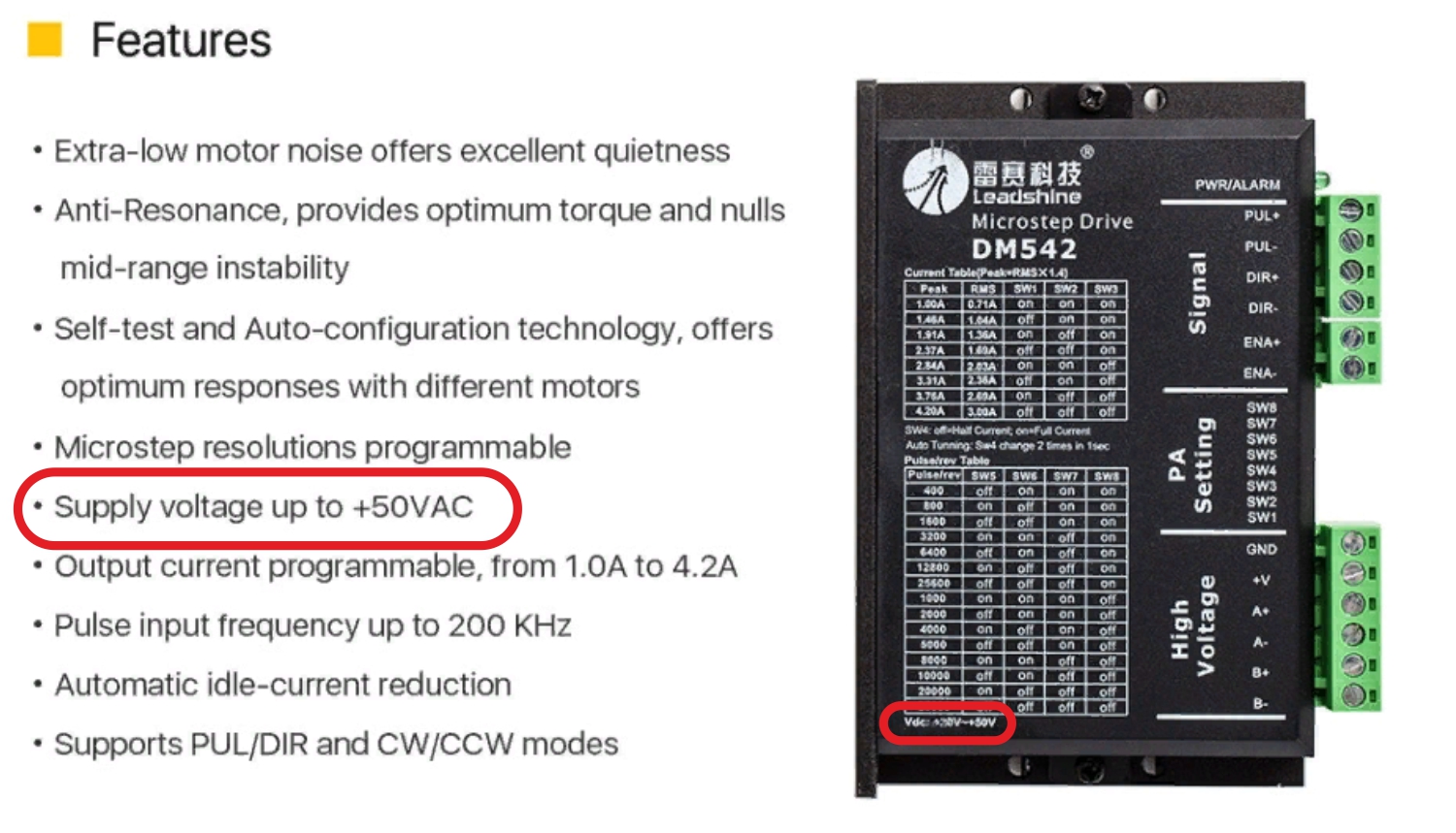

Очередной чайниковский вопрос, собрался заказать драйвер, в описании к 2М542 написано: Микроступенчатый драйвер 2M542, 2 фазы, 1,0-а, 24-50 В постоянного тока, а в описании к DM542 - Двухфазный шаговый драйвер Leadshine DM542, 20-50 В переменного тока. Переменный-постоянный ток это ошибка или они бывают разные?

JackKong
Сообщения: 22
Зарегистрирован: 26 авг 2019, 14:34
Re: Проблема с заменой драйвера 2M542-N на M542
Сообщение JackKong »
Склоняюсь к тому, что это ошибка в описании:
DM542.jpg (1072 просмотра) <a class='original' href='./download/file.php?id=200255&mode=view' target=_blank>Загрузить оригинал (525.08 КБ)</a>
Rom327
Сообщения: 2760
Репутация: 437
Настоящее имя: Роман
Откуда: Подольск
Сообщение Rom327 »
Может и так... На переменку клемник маркирутся так
https://vk.com/rom327
Сообщения: 3310
JackKong писал(а): Склоняюсь к тому, что это ошибка в описании:
Да ошибка, рабочая напруга до 50В постоянки.
