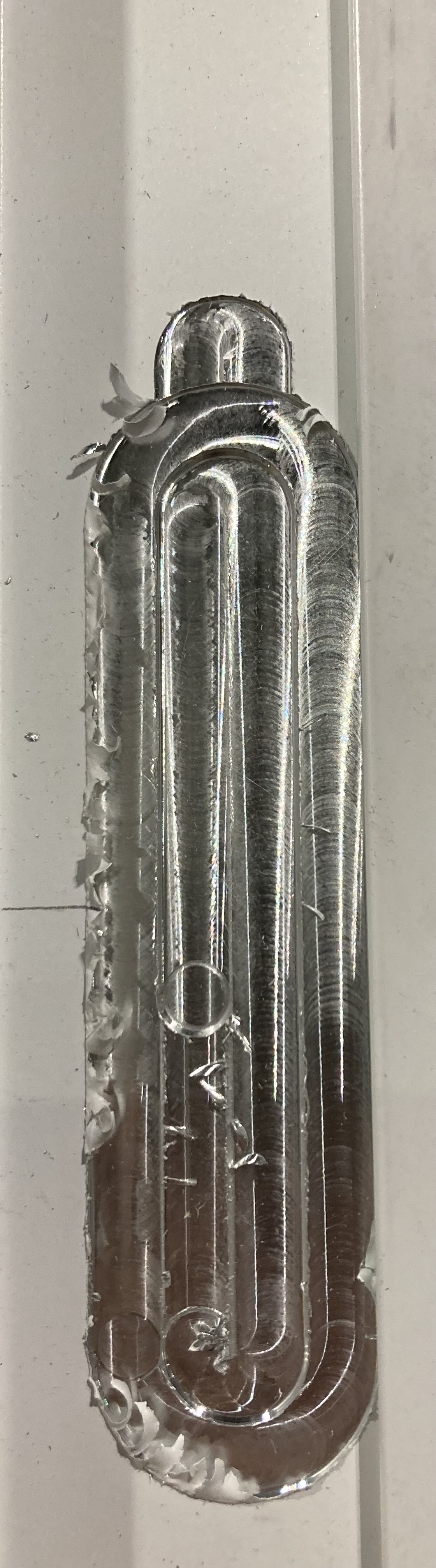

Форумчанам, привет!
снова я на форуме, не в качестве чтеца...
проблема не ясная мне, соответственно как с ней бороться не знаю.
Проблема плавающая
Суть проблемы. Работаем - работаем на станке, вдруг, ему в голову что-то взбрело, и он смещается по Х или по У с непонятной мне зависимостью. Ладно бы мы 1 или 2 изделия делали. Работаем серийно. Сделали много одинаковых вещей на одной и той же программе.
Станок начинает в какой то момент жить своей жизнью.
Плз, не пишите про жесткость станка. Забудьте про это, кто с этим сюда пришел.
Двигатели не проскакивают. Передачи ШВП по У, по Ч на рейке.
Подкинете мысль? что может не так быть?
кривая фрезеровка.jpg (35659 просмотров) <a class='original' href='./download/file.php?id=199767&mode=view' target=_blank>Загрузить оригинал (1020.82 КБ)</a>

napl писал(а): Подкинете мысль? что может не так быть?
Фото станка? Если такой же как в теме изготовления станков на продажу, то там не зажатый вал ШВП гулять вдоль будет в пол миллиметра вместе с валом ШД и дешманским подшипником с одним гужоном.

инспектируйте все хозяйство на предмет ослабших контактов, повреждений изоляции, переломившихся проводов.
и заземление нужно проверить.

napl писал(а): Плз, не пишите про жесткость станка.
Да не, судя по фотке станок просто нереально жёсткий....
на буднях пришлю фото. Проверял все соединения, все ок было.
Такие же проблемы в интернете выплывают у людей, но решения не находили до конца.
knifemaker писал(а): 19 ноя 2021, 19:28 инспектируйте все хозяйство на предмет ослабших контактов, повреждений изоляции, переломившихся проводов.
вот очень есть большое подозрение на влажность в помещении. 45-60 минут греем тёплым воздухом шкаф с электрикой, и дальше работа идёт ровно. Но сбои бываю после этих процедур. Но это же не нормально.
Может работать неделю без сбоев, а потом может 2 дня дурить..
а вот по заземлению - проверю
