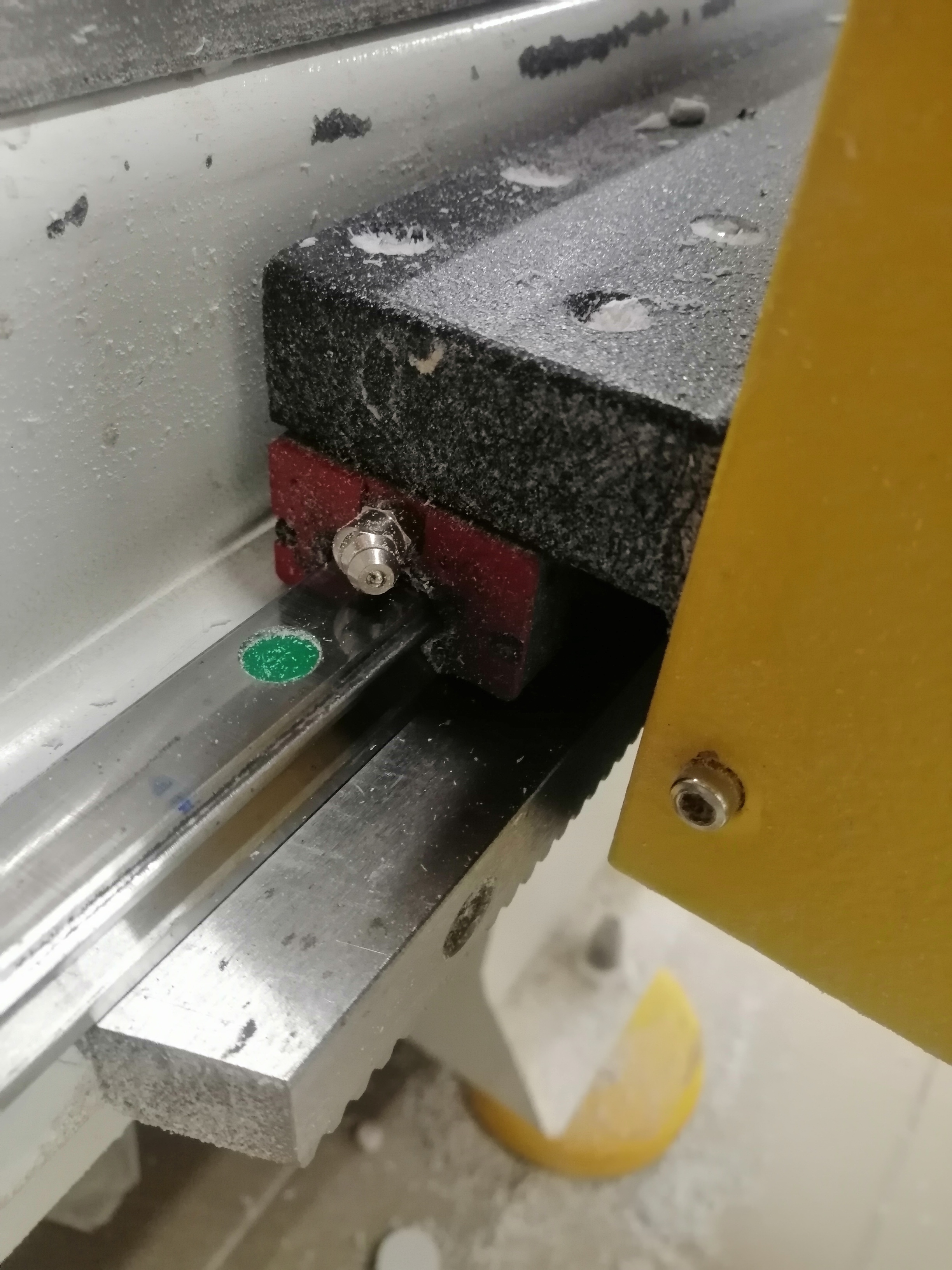

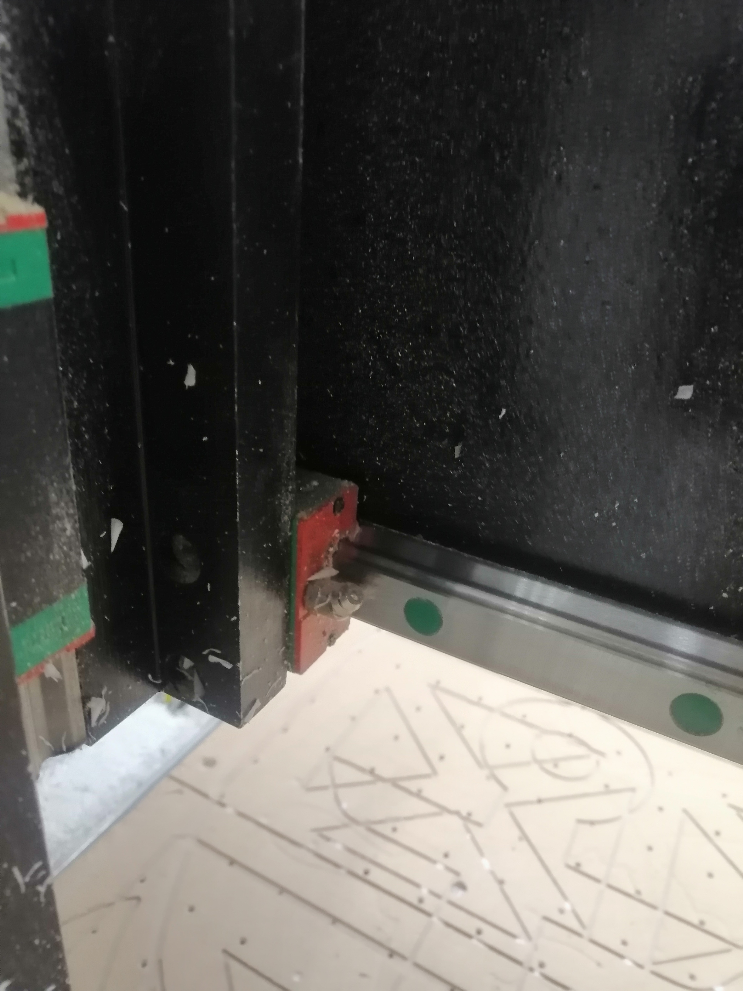

Прошу прощения, за нубский вопрос, но чем смазывать направляющие на деревообрабатывающем ЧПУ станке?
Есть специальные пресс-маслёнки (клапаны) для шприцевания, но нет ни шприца ни самой смазки. Хочу всё закупить, но не могу найти информацию, что конкретно брать. Рекомендаций от производителя нет, и до него толком не дозвонится.
Посоветуйте что-нибудь, не литолом же мазать.

Я помню где-то в автомобильных рядах брал шприц. Смазываю тем, что есть под рукой - литол, солидол, иногда, жидкое машинное масло. Там же в каретках практически обычная сталь (шары, желобки корпуса). Можно не выёживаться :)

мобил синенький для подшипников. туба.
шприц из того же грузоавтозапчастемагаза ))
протереть старое и смазать. а то будут куски г..а😏
есть и более специализированные смазки, но для этого станка... 😏

Для хивинов есть бампера-масленки для кареток, пару лет назад брал отдельно за копейки, туда же когда кончится лей масло с густотой 680 единиц.
В каталоге называется E2 Type - Self lubrication Kit,
На али E2 Block Oil

У деревообрабатывающих чпу станков для направляющих в паспорте прописана смазка Mobilux™ EP 0. Я смазываю Циатим-201

Я в последний сеанс делал кисель из литиевой смазки и Кастрол магнетекс. А вообще смотря какие каретки - разбирал и сравнивал skf vs hiwin - разница большая и опровергающая тезис "да хоть ведрами на направляющие лейте, толку ноль". В итоге нарисовал себе смазочные кратриджи из дерева, только пока не вырезал их. На skf достаточно клистирную трубочку натянуть (на штуцер) и дать туда жиденькое масло - само пойдет, капиллярный эффект сработает. С Хивином такой номер не прокатит.
