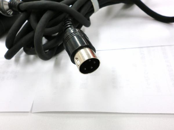

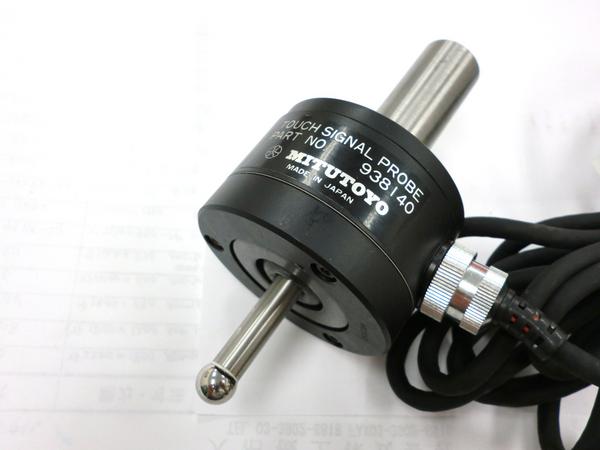

урвал такую штуку, считаю недорого, за полтинег
1.jpg (3140 просмотров) <a class='original' href='./download/file.php?id=15859&sid=c4f389d773696da1c60acbf1852f248f&mode=view' target=_blank>Загрузить оригинал (28.71 КБ)</a>
2.jpg (3140 просмотров) <a class='original' href='./download/file.php?id=15861&sid=c4f389d773696da1c60acbf1852f248f&mode=view' target=_blank>Загрузить оригинал (26.35 КБ)</a>
3.jpg (3140 просмотров) <a class='original' href='./download/file.php?id=15862&sid=c4f389d773696da1c60acbf1852f248f&mode=view' target=_blank>Загрузить оригинал (21.34 КБ)</a>
осталось приудмать как приспособить, поженить с мачем итд, есть идеи ?

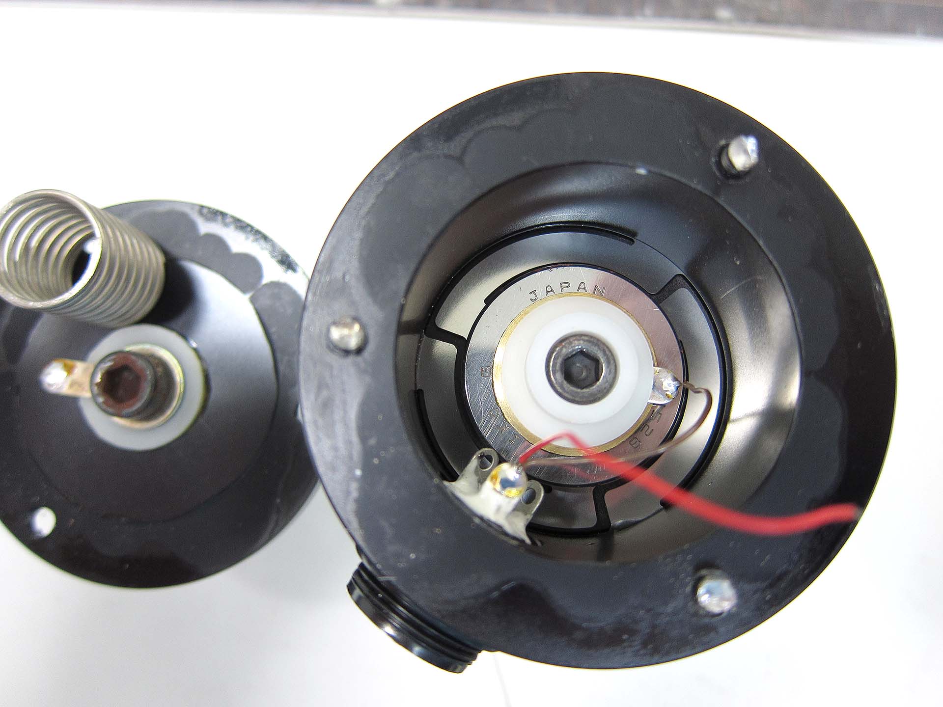

разобрал, но чего-то так и не смог уловить сути.
IMG_1731.jpg (2965 просмотров) <a class='original' href='./download/file.php?id=15958&sid=c4f389d773696da1c60acbf1852f248f&mode=view' target=_blank>Загрузить оригинал (208.9 КБ)</a>
всего 2 провода, один подключен к щюпу (шарику) другой к хвостовику(что в шпиндель вставляеца).
Прицепил тестер, подрыгал шарик, срабатывания нет. Или там както на массу станка еще завязано (иначе зачем провод на хвостовик) чот не пойму совсем ?
Похоже, это контактный датчик касания. Реагирует только на металл (замыкание цепи щуп-деталь-станок-шпиндель-хвостовик датчика). Все пружины - для того, чтобы щуп не ломался и гарантированно возвращался в исходное положение.

evgenyjp, фото больше покажи. По фоткам как будто там пьезо есть.
