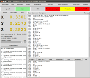

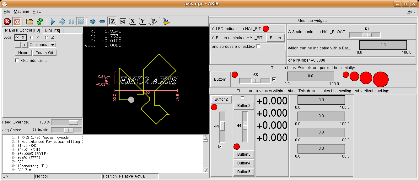

EMC2 это бесплатное программное обеспечение для управления станками с ЧПУ при помощи обычного компьютера. EMC2 запускается на базе операционной системы Linux с поддержкой rtai ядра, которое позволяет выполнять процессы в режиме realtime. Это позволяет достичь больших скоростей и большей стабильности работы станка чем при использовании других операционных систем.

Например, я еще не видел обзора по созданию дополнительных интерфейсов для AXIS (Axis - это программа которая рисует все на экране).
axis_pyvcp.png (129969 просмотров) <a class='original' href='./download/file.php?id=613&mode=view' target=_blank>Загрузить оригинал (35.65 КБ)</a>

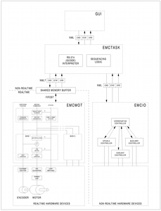

Пакет EMC2 состоит из программ, которые можно поделить на четыре категории. При обычной работе используется как минимум одна программа из каждой категории.
  1. Motion Controller EMCMOT эти программы занимаются расчетом траектории инструмента, вычислением следующей контрольной точки, созданием задания для двигателей (в зависимости от типов двигателя, серво или шаговый) и отправкой команд двигателям. Эти модули работают в режиме realtime и могут работать только с rtai ядрами. (emcmotsim, steppermod.o, shavermod.o, minimod.o ...)
  2. Discrete I/O Controller EMCIO эти программы обеспечивают взаимодействие с различным периферийным оборудованием, системами охлаждения, конроллером шпинделя и т.д. Они вынесены в отдельный модуль для обеспечения более легкой адаптации для разного нового оборудования. Оборудование с которым работают эти модули не требует режима realtime. (mmio, shvio, simio, bridgeportio ...)
  3. Task Executor EMCTASK эти модули занимаются интерпретацией G и M кодов. (mmtask, shvtask, bridgeportask)
  4. Graphical User Interfaces - обеспечивают связь с оператором. GUI общается с модулями TASK выдает им команды на выполнение тех или иных программ и получает от них информацию о состоянии станка и ошибках. Они могут быть реализованы как в виде отдельных программ, так и в видел отдельных терминалах/кнопках/джойстиков, расположенных непосредственно на станке. (Axis, xemc, yemc, tkemc, emcJavaGui, fpanel)
0078 EMC2 control structure.png (129954 просмотра) <a class='original' href='./download/file.php?id=615&mode=view' target=_blank>Загрузить оригинал (283.03 КБ)</a>
Подробнее здесь: http://wiki.linuxcnc.org/emcinfo.pl?EMC_Components
Такая дискретизация обеспечивает очень гибкую в настройках систему. Так, например, можно управлять станком через сеть не испытывая никаких сложностей связанных с задержками передачи данных по сети. Для этого необходимо запустить GUI на отдельном компьютере и обеспечить его связь модулями TASK на сервере.

Вот скрины некоторых GUI:
touchy интерфейс для станков с тачскрином (129929 просмотров) <a class='original' href='./download/file.php?id=638&mode=view' target=_blank>Загрузить оригинал (45.76 КБ)</a>
KeyStick
KeyStick
0084 emc keystick.png (10.93 КБ) 129929 просмотров
Mini (129929 просмотров) <a class='original' href='./download/file.php?id=639&mode=view' target=_blank>Загрузить оригинал (112 КБ)</a>
Mini
