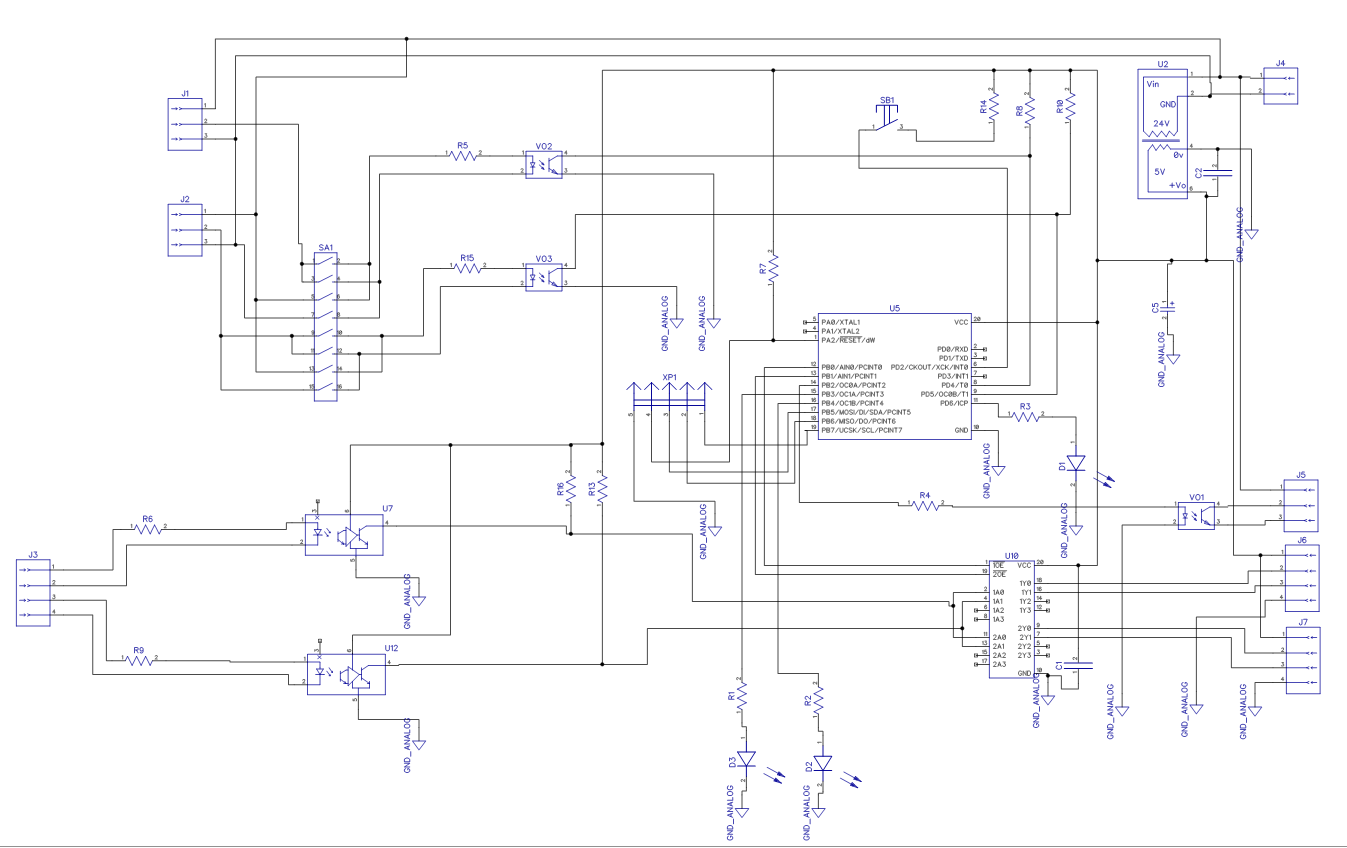

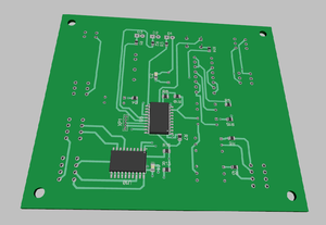

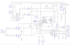

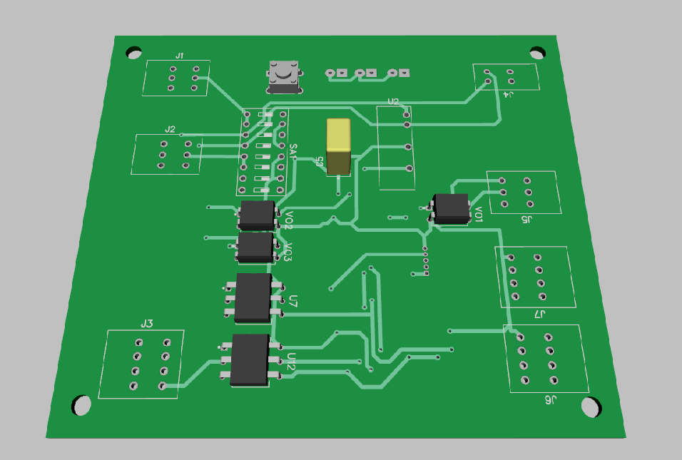

Доброго времени суток! Перелопатив кучу сайтов в интернета и не найдя "бесплатной" информации, я изготовил плату самостоятельно и выкладываю для таких же как я. Модуль успешно работает уже почти год, глюки вроде уже все найдены, но если кто желает повторить, прошу меня сильно не пинать а вместе решить проблему или новые дополнения. Кому интересно и кто с Украины могу продать по себестоимости пустые печатные платы, для самостоятельного изготовления.

Advant писал(а): я изготовил плату самостоятельно и выкладываю для таких же как я
По картинкам что выложено, девайс особо не собрать.

Re: Модуль выравнивания портал
Сообщение Advant »
Файл DipTrace - в архиве со схемой.

Re: Модуль выравнивания портала DDCSV
Сообщение dumpdr »
На схеме и элементы не подписаны , можно было и герберы выложить раз для свободного распространения..
Да и прошивка как я понимаю тоже нужна.
Сообщение Advant »
По поводу LinuxCNC - не знаю у меня панель DDCSV и там такого нет а на станке стоят 2 мотора по оси Y, так что пришлось что то с этим делать, а по поводу прошивки там простейший алгоритм, написано в ардуино IDE 10 строк кода, самое сложное было это сложить схему которая работает нормально. А по поводу элементов открываете схему в DipTrace клацаете по элементу и там его маркировка с номиналами.
