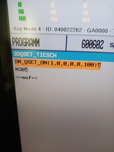

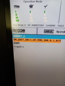

а в QSET что стаит в начале? еденица или ноль,
если ноль,то данные только контралируютса,а не меняютса.
Должна стаять еденица.
где-то так:
DM_QSET_ON(1,30,180,0,1,0)
Значение в цикле меняем кнопкой селект,иначе цикл не принимает изменение
Вводим пароль EVENING,пишется всё с большой буквы,заходим в кинематику,делаем фото,и смотрим,меняется ли что
после QSET там,осторожно,если что поменяете ручьками не так,замучиетесь потом искать,где,что.
И еще,если станок кривой в трёх плоскастях,тот QSET не паможет.
Лучше чем в пару соток не впишитесь,это не измерительная машина.
На новой ДМГ 70 поподал в 2 сотки,девять лет спустя получается только в 5

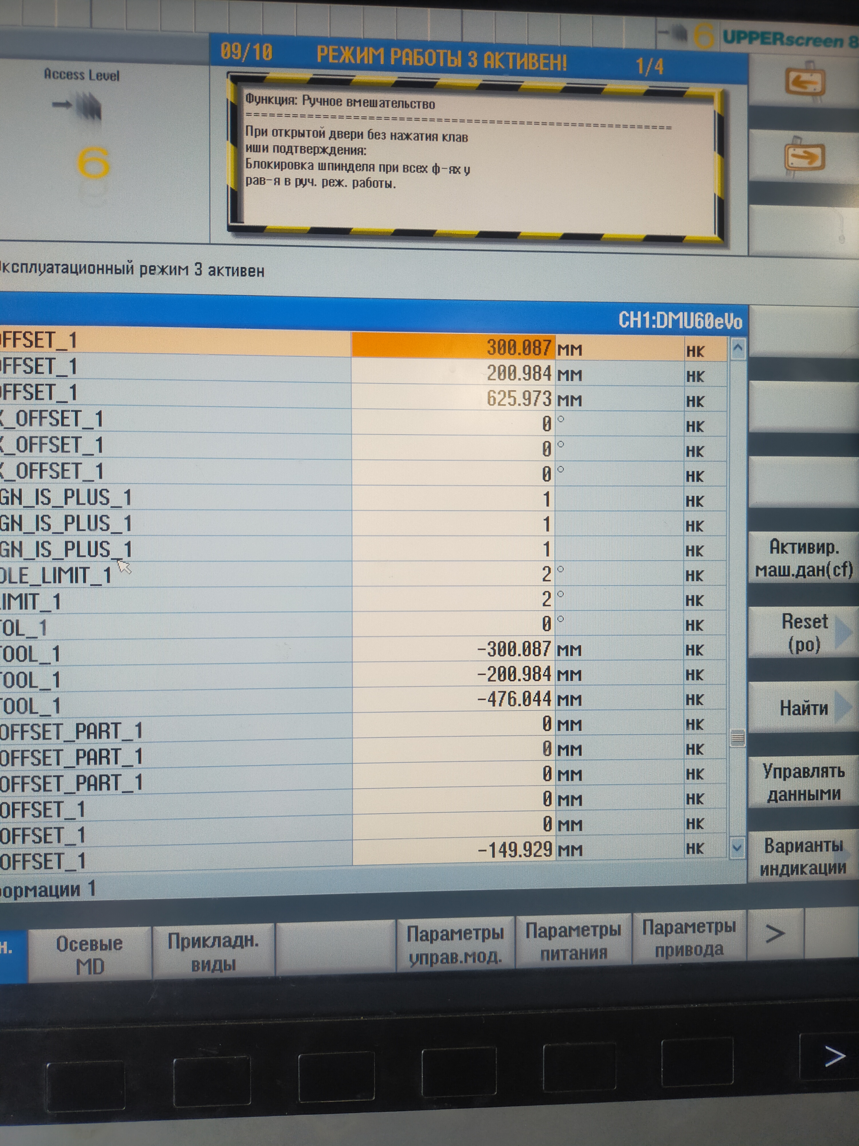

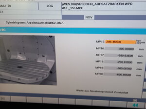

Заходили в параметры машинных данных и меняли
IMG20211022173845.jpg (8772 просмотра) <a class='original' href='./download/file.php?id=199182&mode=view' target=_blank>Загрузить оригинал (3.36 МБ)</a>

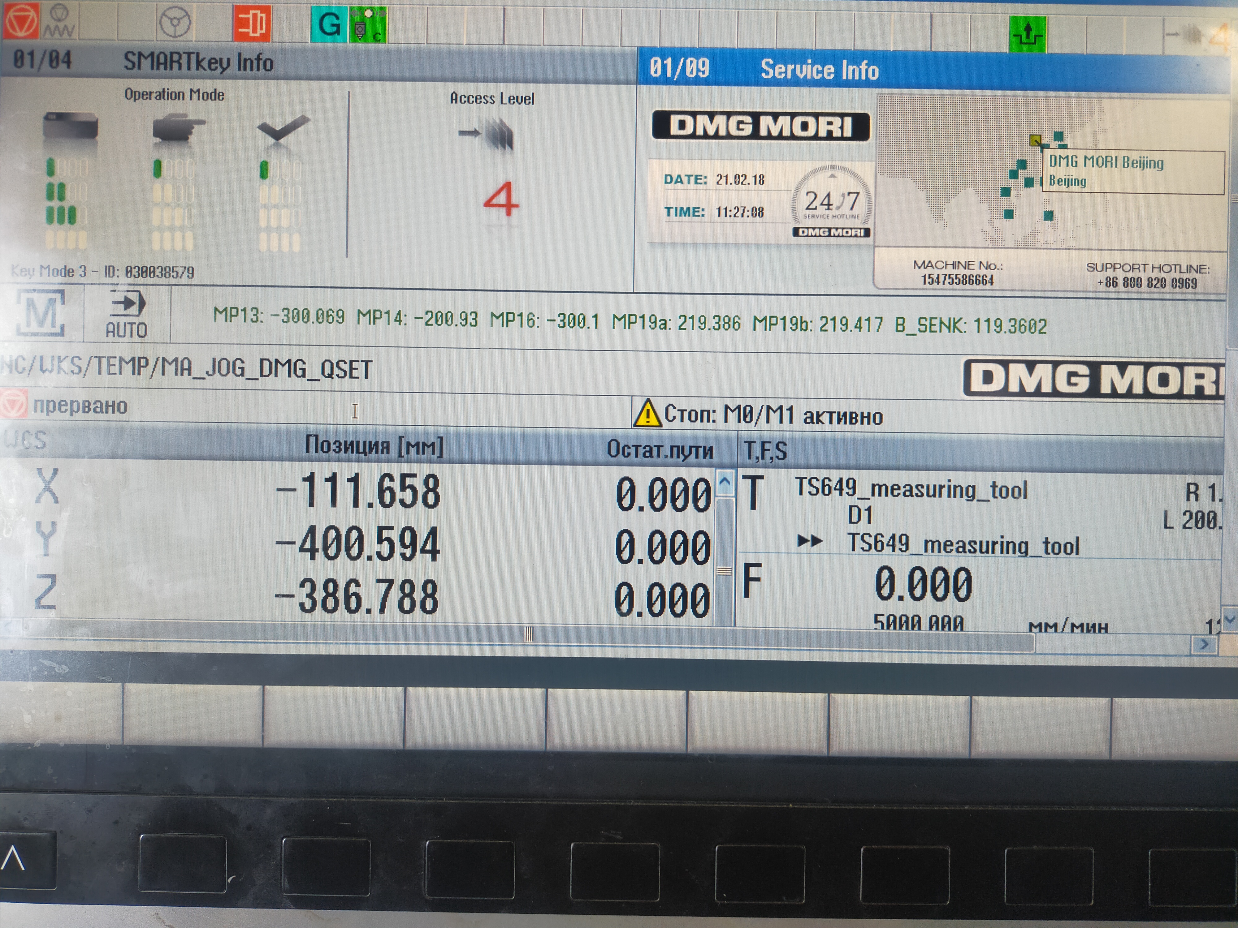

В том то и дело что QSET не исправляет ситуацию, перепроверяем в ручную и в этом убеждаемся
Kraft28
Сообщения: 16
Зарегистрирован: 16 май 2021, 19:30
Re: Перезапись геометрии на Sinumeril 840 d ls
Сообщение Kraft28 »
vitzin писал(а): ↑25 окт 2021, 12:35 с паролем EVENING вы видите все вводные,не только М15,16 и 17,
и можете их изменить,но как говарится,остарожно очень надо

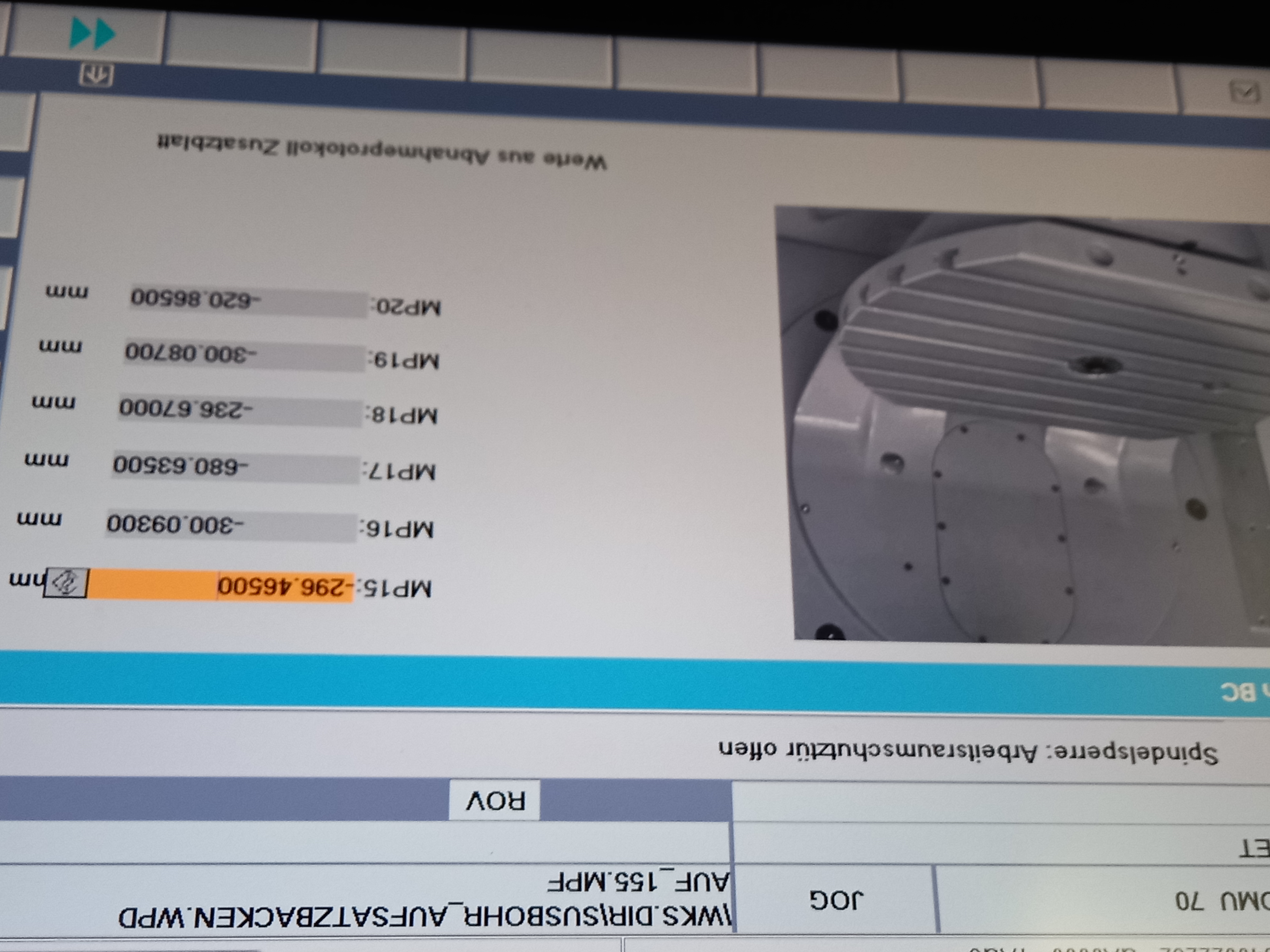

Демнострирую что получили сегодня в ручную при отслеживании точки, показывает до 0.01,про обработке 5 осей на тестовой детали 0.05мм(завтра фото прикреплю, стормозил сделать сегодня),про данные М15,16,17 я так понимаю вы имел ввиду это(фото прикрепляю).
Вот данные кинематики (8738 просмотров) <a class='original' href='./download/file.php?id=199201&mode=view' target=_blank>Загрузить оригинал (2.91 МБ)</a>
А вот что получили при замере через Qset (8738 просмотров) <a class='original' href='./download/file.php?id=199202&mode=view' target=_blank>Загрузить оригинал (3.91 МБ)</a>
vitzin
Сообщения: 323
Репутация: 56
Настоящее имя: viktor vizin
Сообщение vitzin »
Kraft28 писал(а): ↑ про данные М15,16,17 я так понимаю вы имел ввиду это
Да,это,только у меня маленько по другому,с М15 по М20
У вас что за станок такой?,у меня угловых данных нет.
меж Мп 13 и Мп 16 многовато что-то,почти 8 соток,
у меня сотки даже нет.

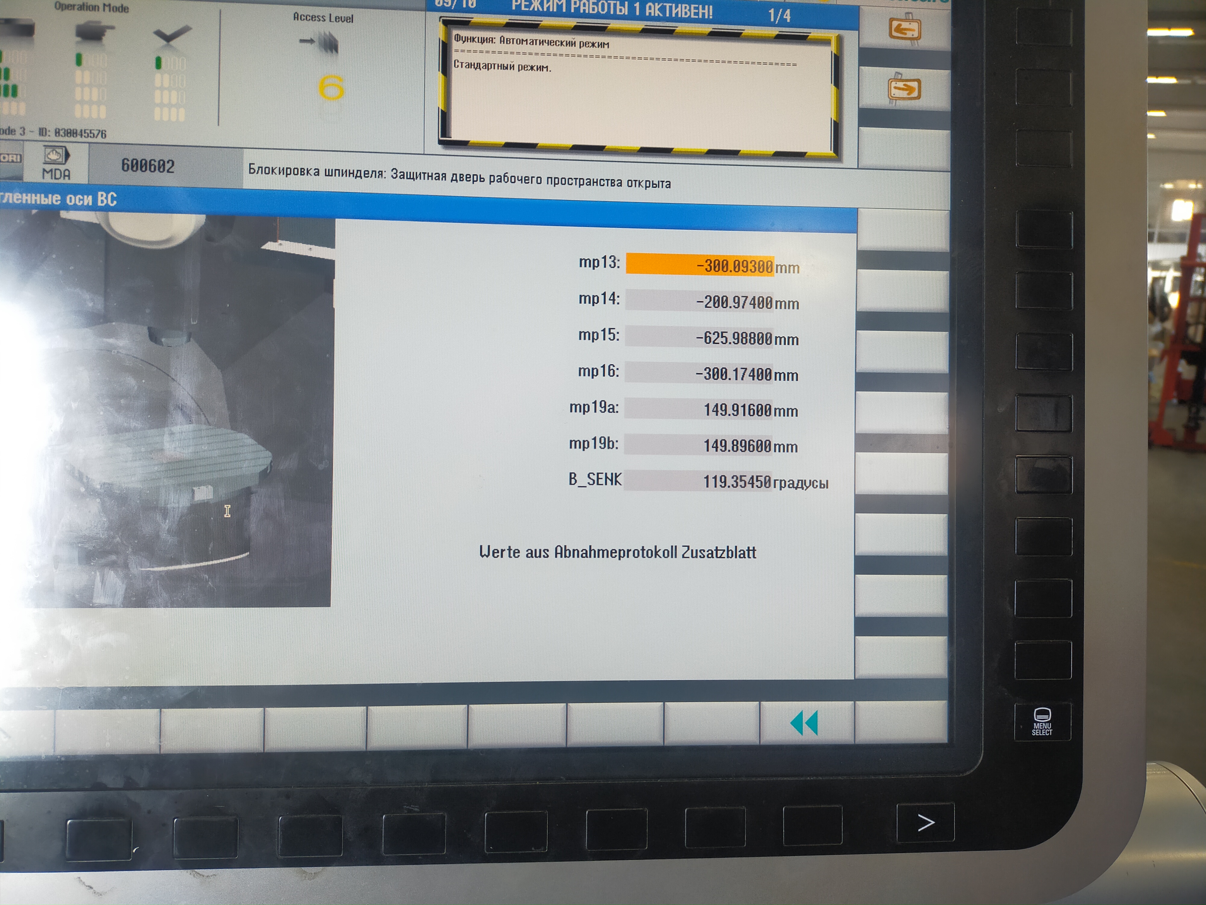

Kinematik1.jpg (8716 просмотров) <a class='original' href='./download/file.php?id=199209&mode=view' target=_blank>Загрузить оригинал (2.2 МБ)</a>
Единственное,что я заметил,если сначала прогнать QSET для C оси,потом для B,и в конце для стала,
положение для B оси смещается почти на десятку,не знаю,с чем это связанно,но это так.
Сначало делаю стол,потом C ось и пoтом B,то всё отлично.

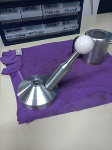

Ну и такую игрушку не плохо иметь,
не знаю,как точны причендалы ДМГ,ну этот калибровочный шарик с измерительной машины
kinematik2.jpg (8716 просмотров) <a class='original' href='./download/file.php?id=199210&mode=view' target=_blank>Загрузить оригинал (2.07 МБ)</a>

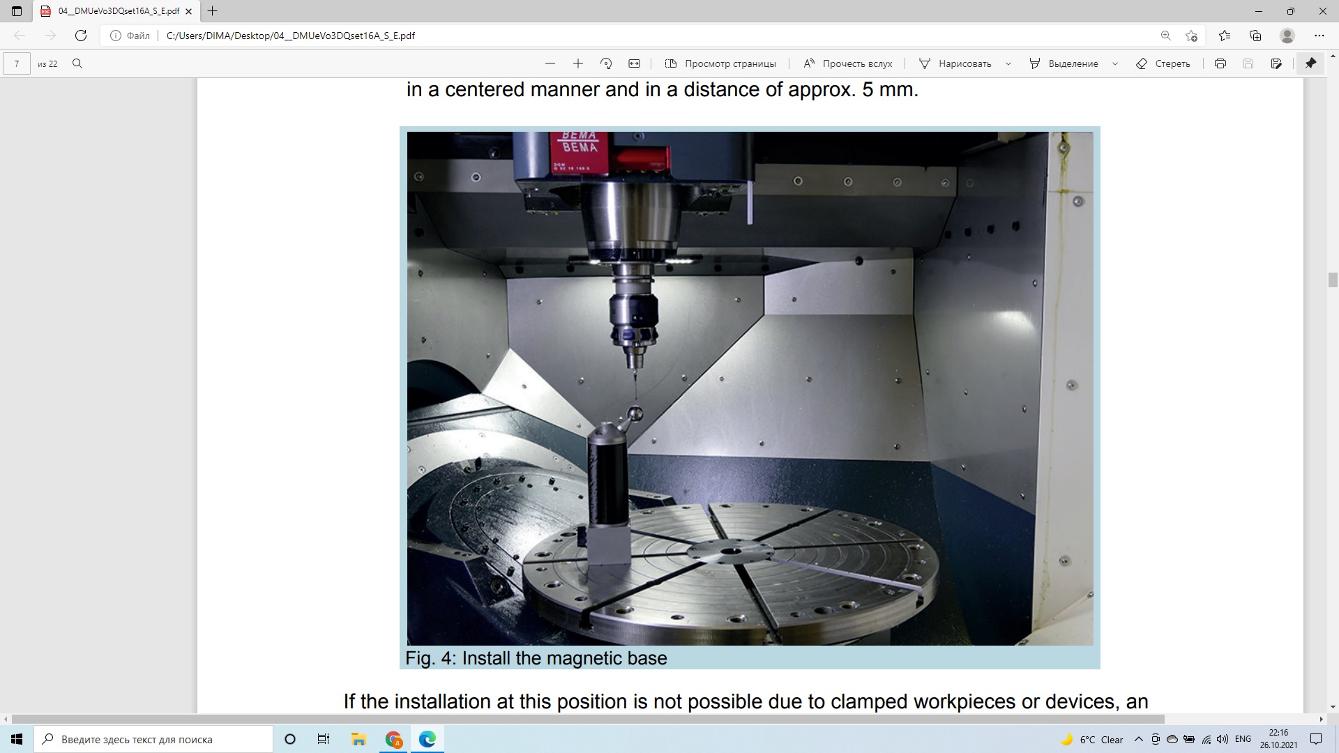

Покажите меню где можно выбрать QSET для C оси,потом для B,потому как у себя такого не находил, выставляет сразу все.
Комплект измерительный есть и шарик и магнитная стойка
магнит.jpg (8710 просмотров) <a class='original' href='./download/file.php?id=199214&mode=view' target=_blank>Загрузить оригинал (309.47 КБ)</a>

Kraft28 писал(а): ↑ потому как у себя такого не находил
Пердпологаю,что QSET,он не везде QSET,наверно для каждего фрезерного свой,
от сиеменса этого можно ожидать.
Завтра сделаю фотки,как он выглядит,
У меня три программы,прогоняю их последовательно.

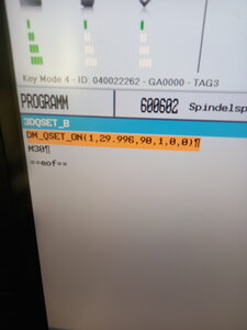

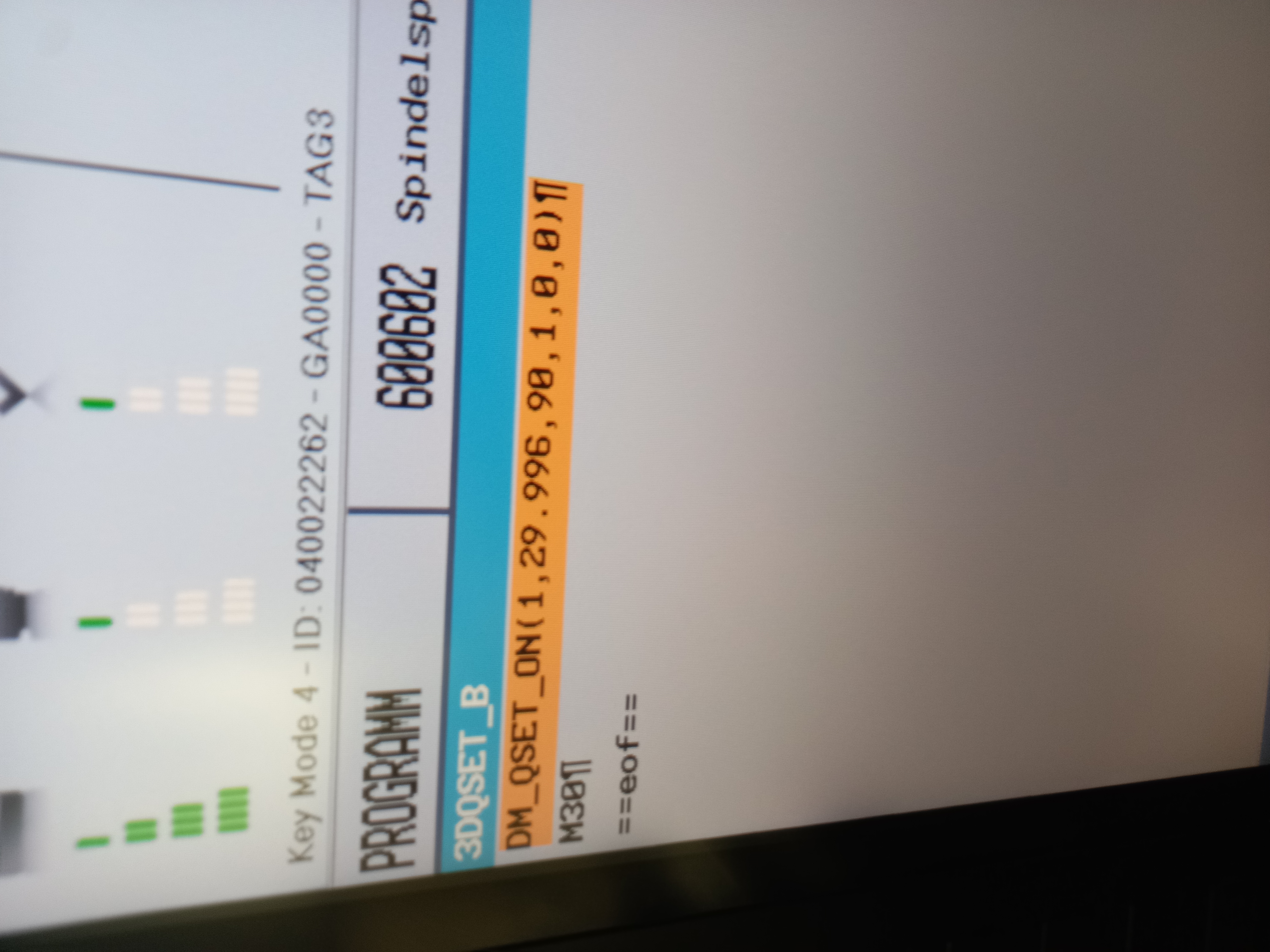

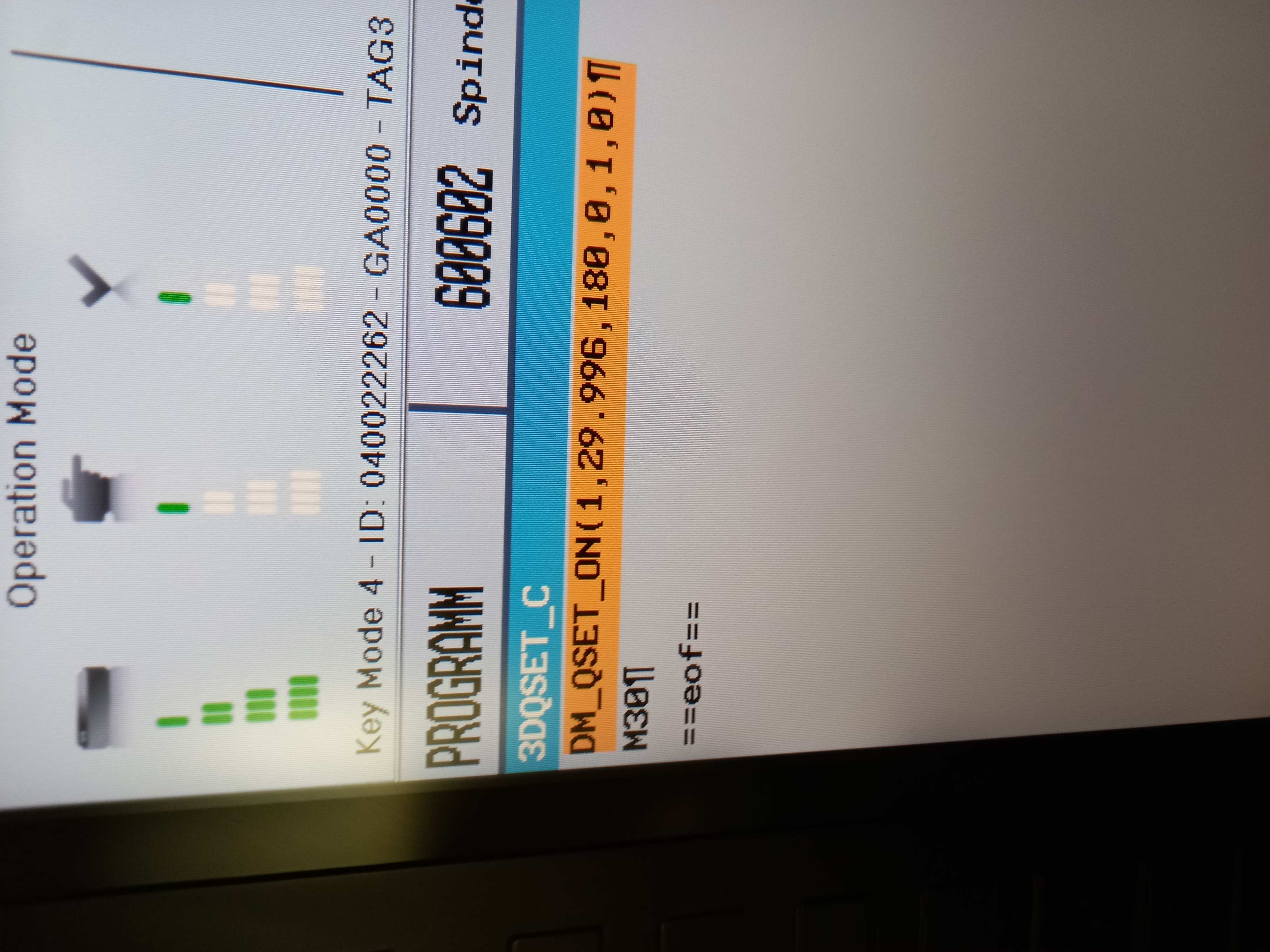

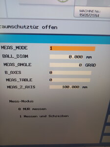

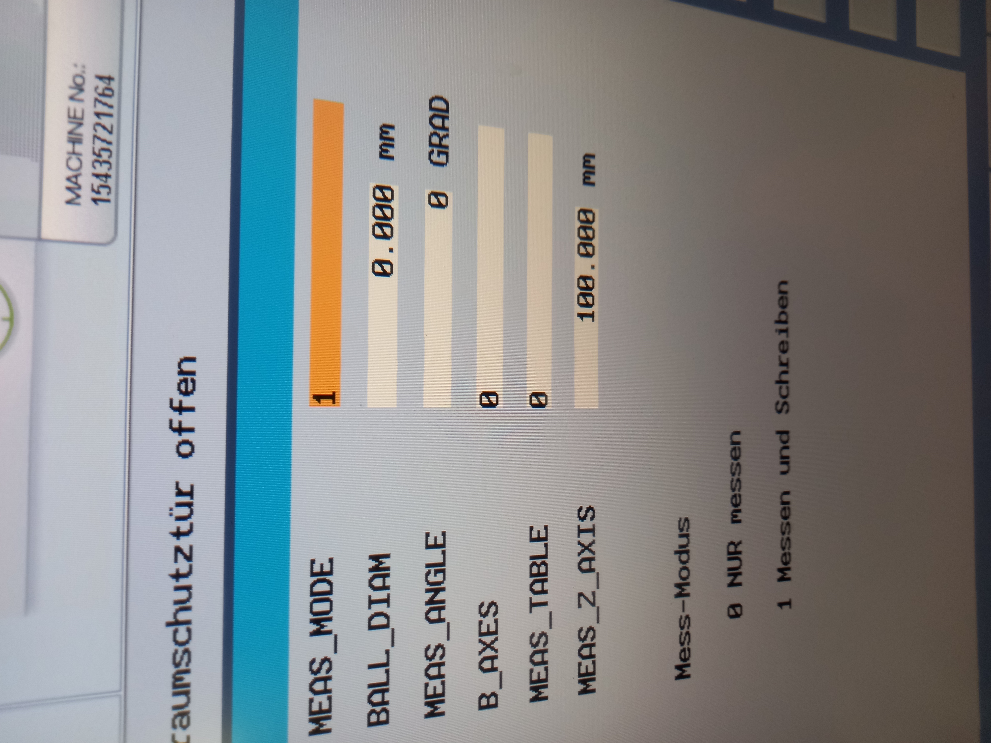

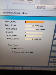

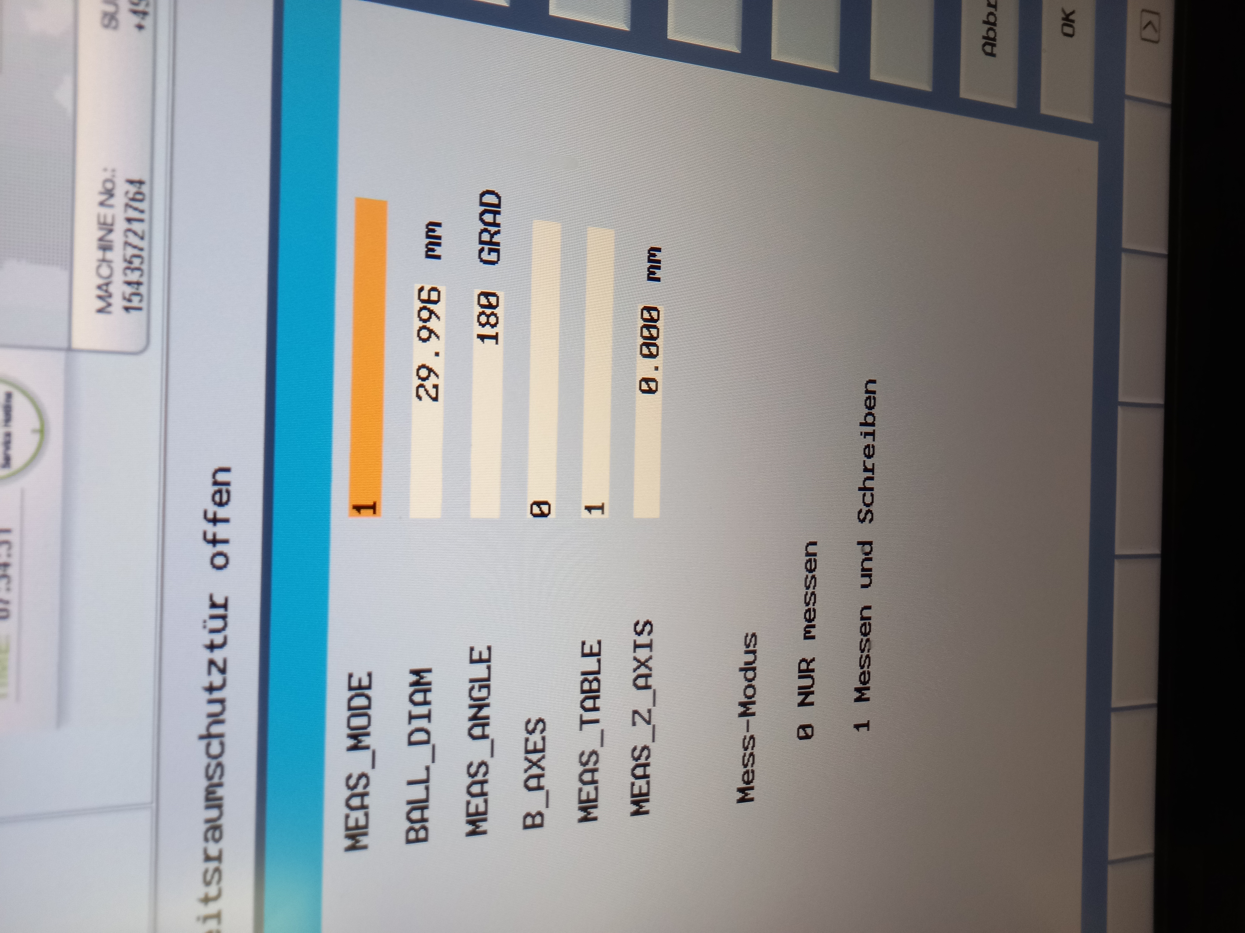

QSET выглядит так,
можно выбрать что-то одно,всё вместе никак не палучится,
или B,или C,ну и стол.
B:
B.jpg (8677 просмотров) <a class='original' href='./download/file.php?id=199226&mode=view' target=_blank>Загрузить оригинал (2.42 МБ)</a>
B1.jpg (8677 просмотров) <a class='original' href='./download/file.php?id=199227&mode=view' target=_blank>Загрузить оригинал (2.43 МБ)</a>
C:
C.jpg (8677 просмотров) <a class='original' href='./download/file.php?id=199228&mode=view' target=_blank>Загрузить оригинал (3.23 МБ)</a>
C1.jpg (8677 просмотров) <a class='original' href='./download/file.php?id=199229&mode=view' target=_blank>Загрузить оригинал (3.01 МБ)</a>
Стол промеряется не на шарик,а по КМД,у меня сотка под руками лежыт,
наверно по этому нельзя запустить всё одной программой,да и неполучитса
Z.jpg (8677 просмотров) <a class='original' href='./download/file.php?id=199230&mode=view' target=_blank>Загрузить оригинал (2.77 МБ)</a>
Z1.jpg (8677 просмотров) <a class='original' href='./download/file.php?id=199231&mode=view' target=_blank>Загрузить оригинал (2.95 МБ)</a>
Kraft28
Сообщения: 16
Сообщение Kraft28 »
Стол это ось Z,у нас это меряеться тоже в этой опции
Я не совсем понял как вы задаете параметр для замера на Ось Б и ось С, в нужной вам строке задает 0 или 1?
vitzin
Сообщения: 323
Репутация: 56
Сообщение vitzin »

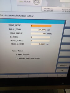

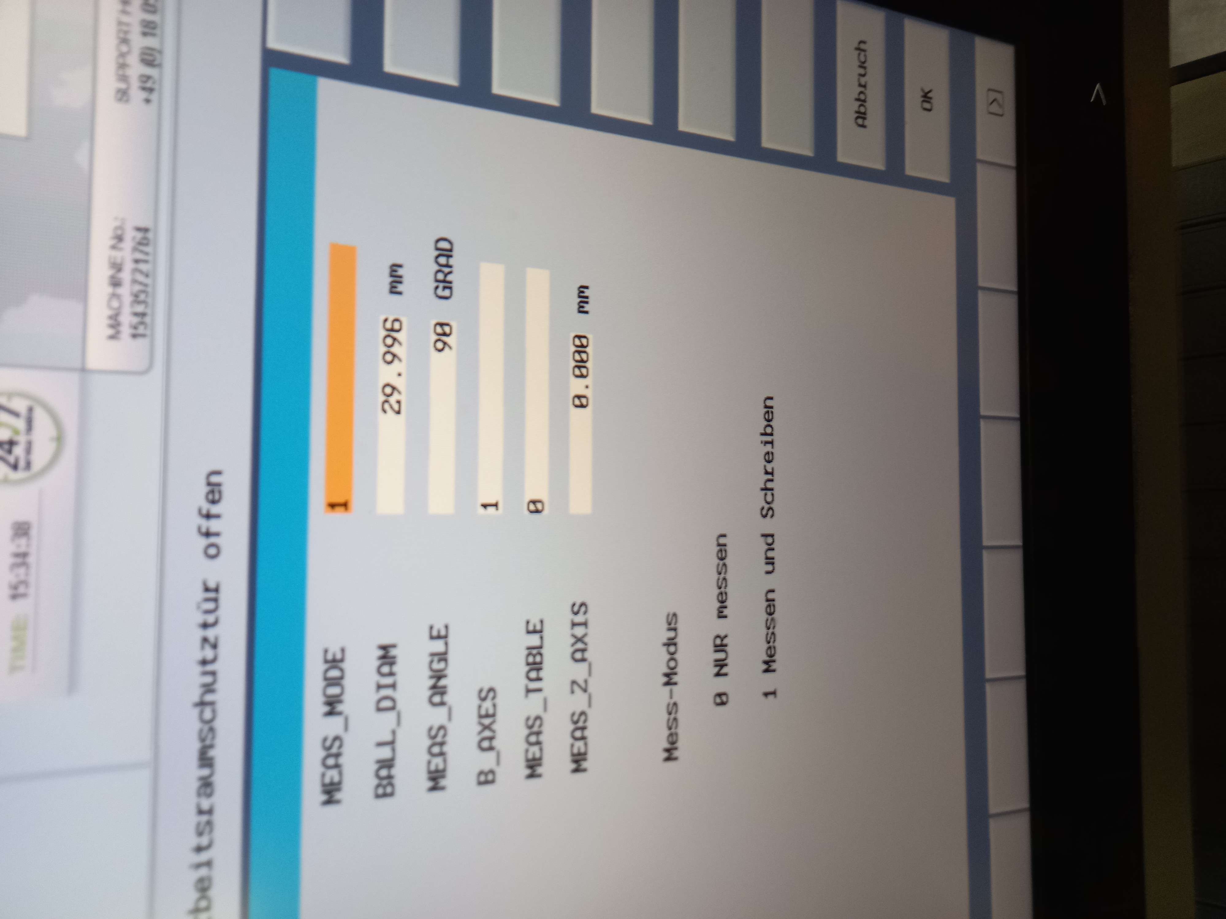

Первые две фотки ось В,
следующие две ось С,
ну я панимаю так,что как ДМГ 60 стол поварачивает,у вас ось А и С.
Для В оси:
В первой страке задаётса 1 или 0,записать или прамерить
вторая,диамитер шарика,
третья,на сколько градусов павернуть
четвертая,В ось 1,значит ее мерим
пятая:0(если 1,то ось С мерим,тогда строка третья 180 градусов,четвертая 0)
шестая:0
B.jpg (8670 просмотров) <a class='original' href='./download/file.php?id=199232&mode=view' target=_blank>Загрузить оригинал (2.42 МБ)</a>
Как у вас QSET выглядит?,наверное савсем подругому.
