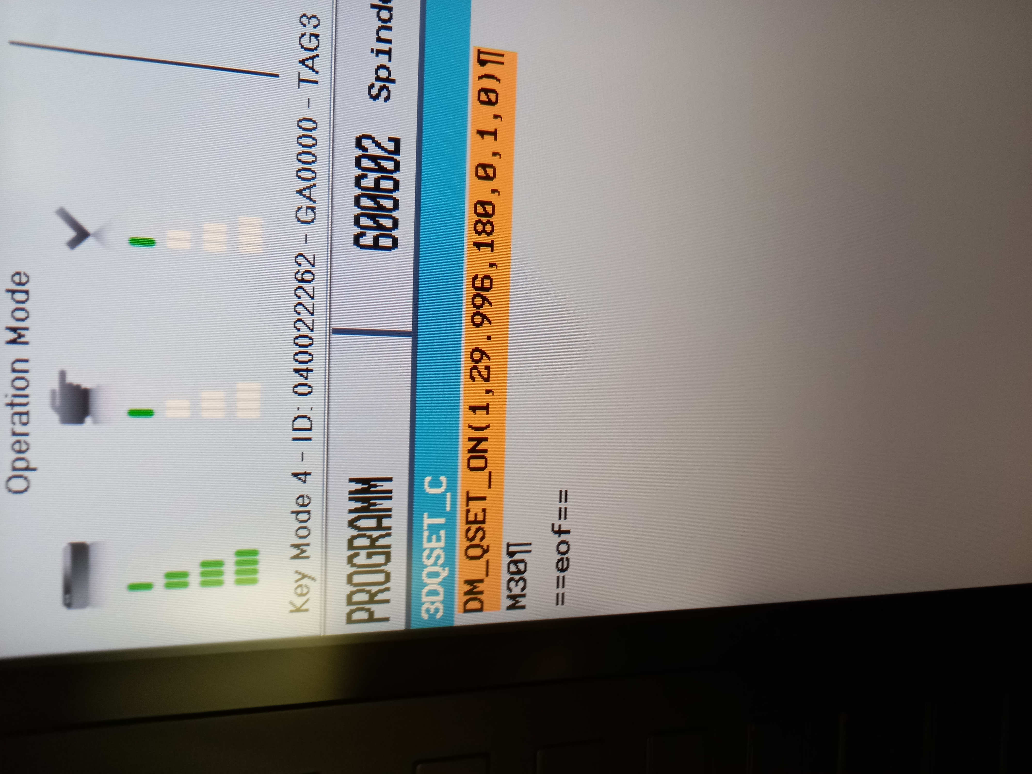

vitzin
QSET выглядит так,
можно выбрать что-то одно,всё вместе никак не палучится,
или B,или C,ну и стол.
B:
B.jpg (4418 просмотров) <a class='original' href='./download/file.php?id=199226&mode=view' target=_blank>Загрузить оригинал (2.42 МБ)</a>
B1.jpg (4418 просмотров) <a class='original' href='./download/file.php?id=199227&mode=view' target=_blank>Загрузить оригинал (2.43 МБ)</a>
C:
C.jpg (4418 просмотров) <a class='original' href='./download/file.php?id=199228&mode=view' target=_blank>Загрузить оригинал (3.23 МБ)</a>
C1.jpg (4418 просмотров) <a class='original' href='./download/file.php?id=199229&mode=view' target=_blank>Загрузить оригинал (3.01 МБ)</a>
Стол промеряется не на шарик,а по КМД,у меня сотка под руками лежыт,
наверно по этому нельзя запустить всё одной программой,да и неполучитса
Z.jpg (4418 просмотров) <a class='original' href='./download/file.php?id=199230&mode=view' target=_blank>Загрузить оригинал (2.77 МБ)</a>
Z1.jpg (4418 просмотров) <a class='original' href='./download/file.php?id=199231&mode=view' target=_blank>Загрузить оригинал (2.95 МБ)</a>

Добавлено: 27 окт 2021, 19:58
vitzin
Первые две фотки ось В,
следующие две ось С,
ну я панимаю так,что как ДМГ 60 стол поварачивает,у вас ось А и С.
Для В оси:
В первой страке задаётса 1 или 0,записать или прамерить
вторая,диамитер шарика,
третья,на сколько градусов павернуть
четвертая,В ось 1,значит ее мерим
пятая:0(если 1,то ось С мерим,тогда строка третья 180 градусов,четвертая 0)
шестая:0
B.jpg (4411 просмотров) <a class='original' href='./download/file.php?id=199232&mode=view' target=_blank>Загрузить оригинал (2.42 МБ)</a>
Как у вас QSET выглядит?,наверное савсем подругому.
